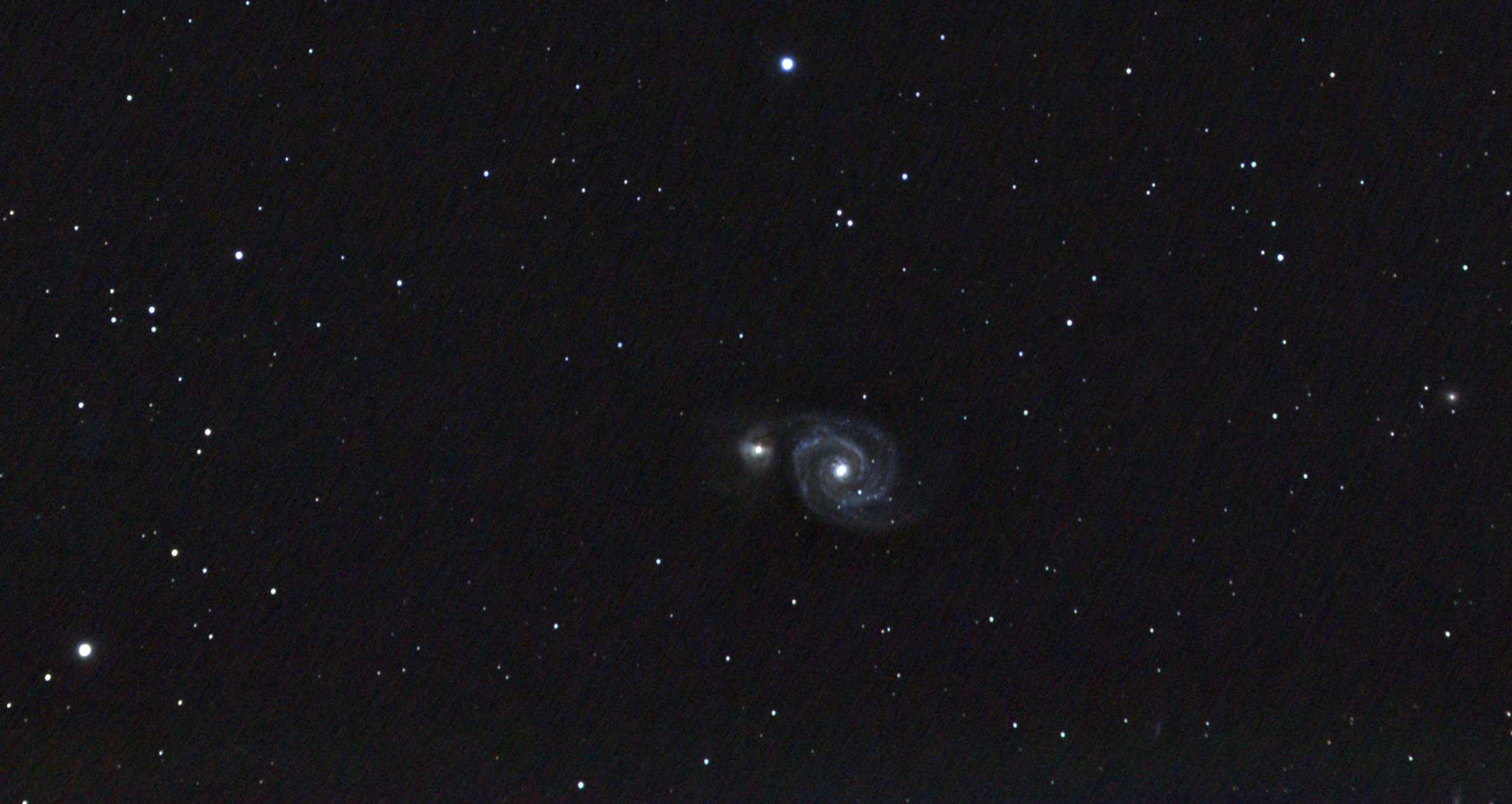

Tout d'abord, le petit tourbillon de M51 avec un traitement un peu différent de la dernière fois (quelques darks et offsets en plus), mais bon, c'est pas beaucoup mieux :
26 x 3 min sans filtre
21 Darks
3 Flats
43 Offsets

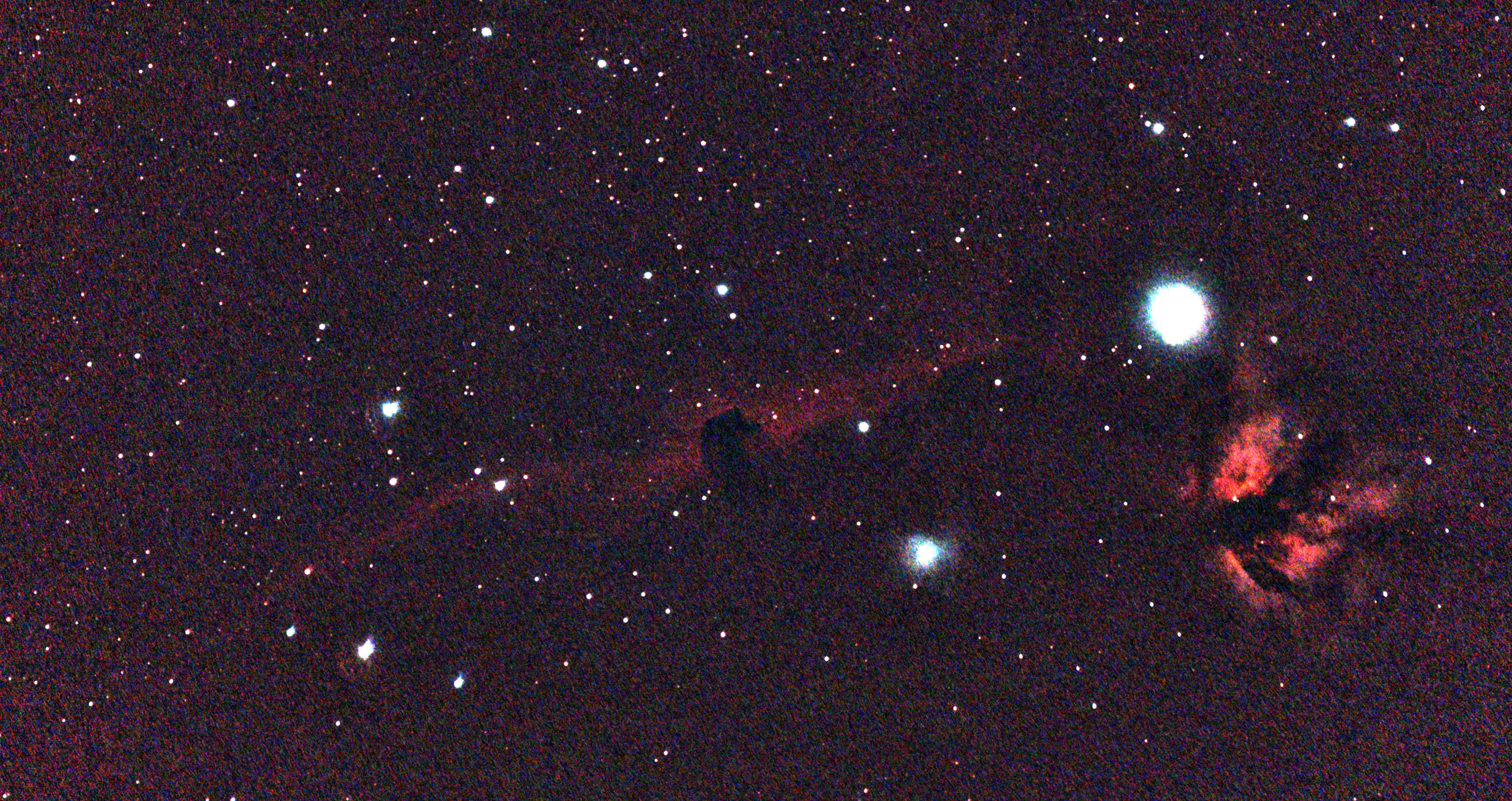

Enfin, une tête de cheval & la flamme qui ressortent un peu au milieu du bruit. Là pour le coup, c'est vraiment pas terrible, mais je ne pensais même pas voir quoique ce soit (sur chaque brute on distingue à peine la flamme au milieu du rouge)... :confused:
J'ai utilisé un filtre Meade nebular broadband en 31,5" fixé n'importe comment sur un raccord photo prévu pour faire du tirage sans le tube coulissant plus fin(donc pas dans l'axe et certainement de travers : d'où des formes d'étoiles bizarres). Le spectre du filtre ci-dessous :
11 x 6 min à 400ISO
9 Darks
6 Flats
21 Offsets

Sur M51 et M42, tu as quand même beaucoup de temps de pose, sur ic434 en ciel pollué avec filtre 66min c'est pas assez et 6min unitaire est sans doute trop long, tu fais monter le bruit mais pas le signal sans doute.
Déjà tu as la trame dû au manque de diphering mais tu devrais avoir un résultat moins décevant. Tu as un problème dans la chaine de pre-traitement :).
Cette trame je l'ai eu longtemps et l'humidité ou des passage nuageux la fais apparaitre énormément :(.
Mais je pense qu'il faut reprendre le pre-traitement ou tout simple le traitement de l'image, les curseurs sont quand même beaucoup tiré aussi :). Y a surement moyen da faire quelque chose .
si tu as moyen de mettre un lien vers le fichier brut d'addition sur M42 par exemple ce serais bien plus simple de t'aider :).
fait dont voir quelques brut qu'on puisse ce rendre compte, pour aider mieux

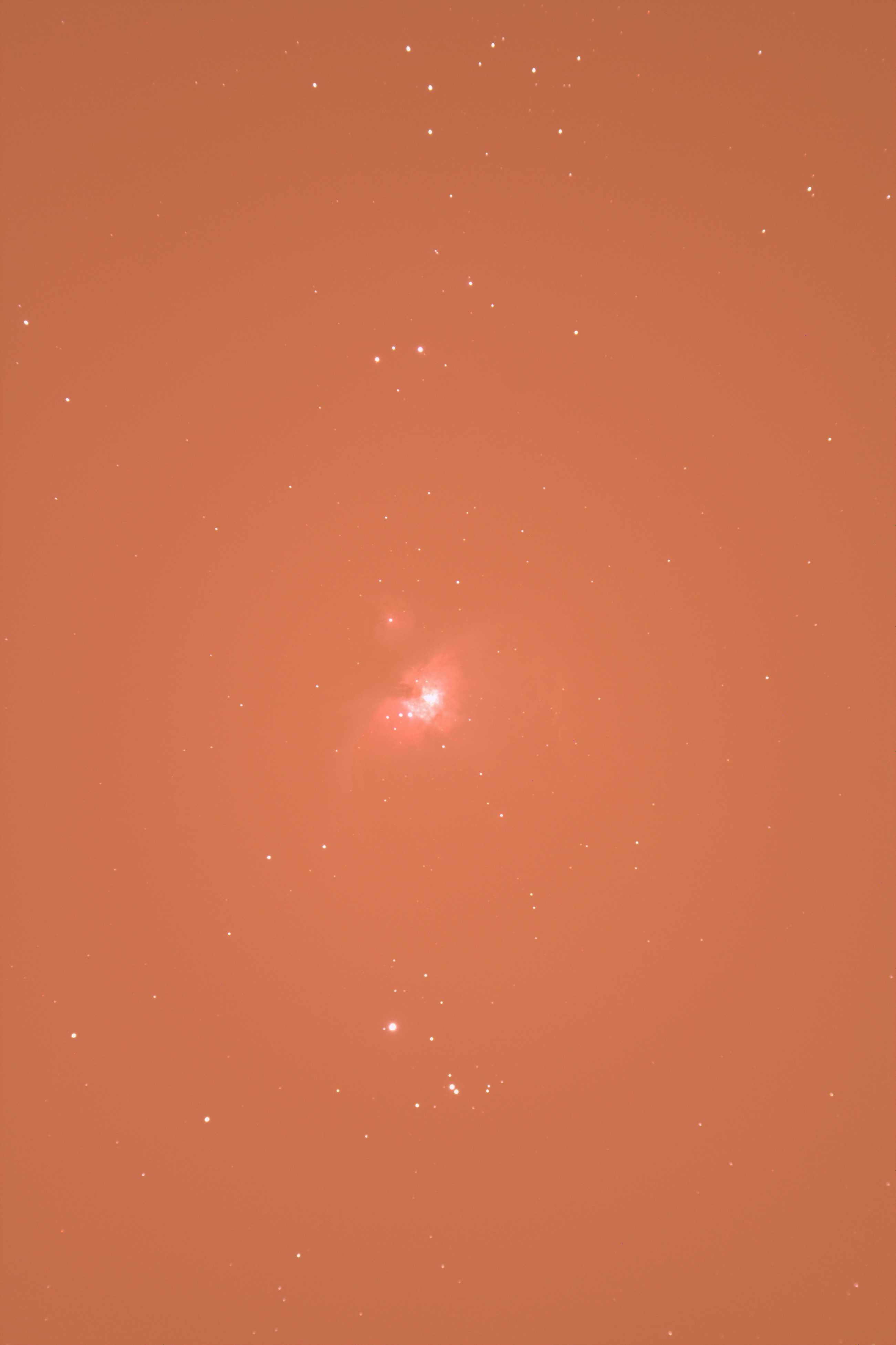

Voici quelques brutes
M51

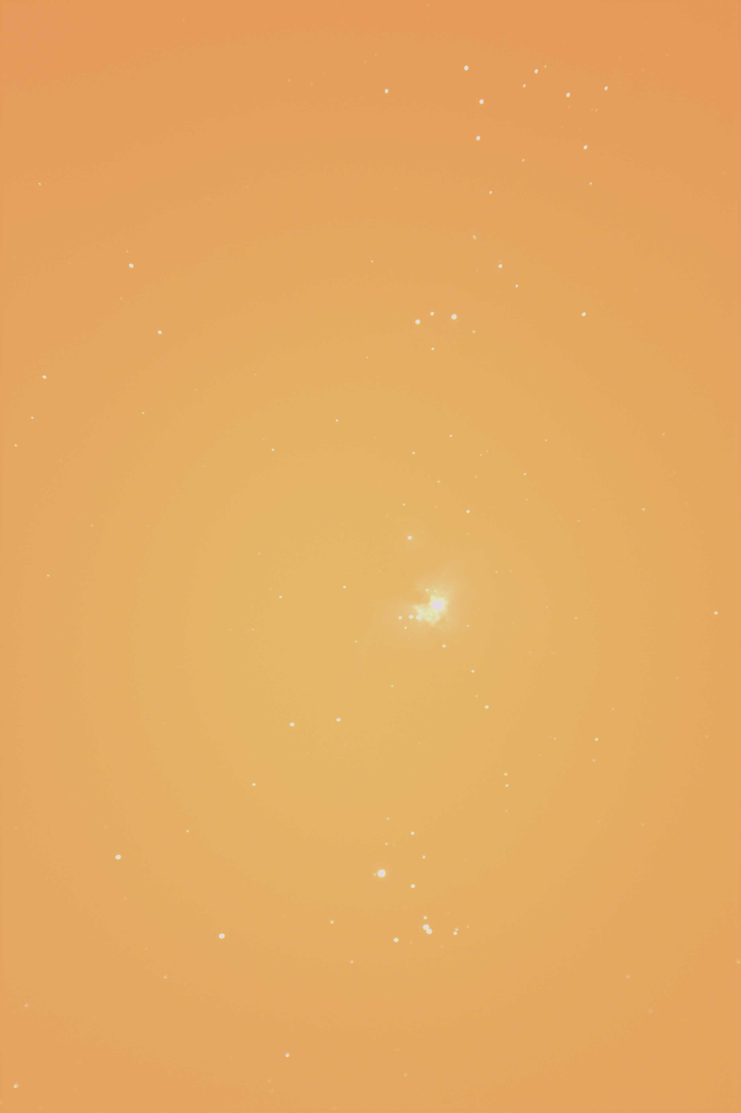

M42 3min
M42 2min

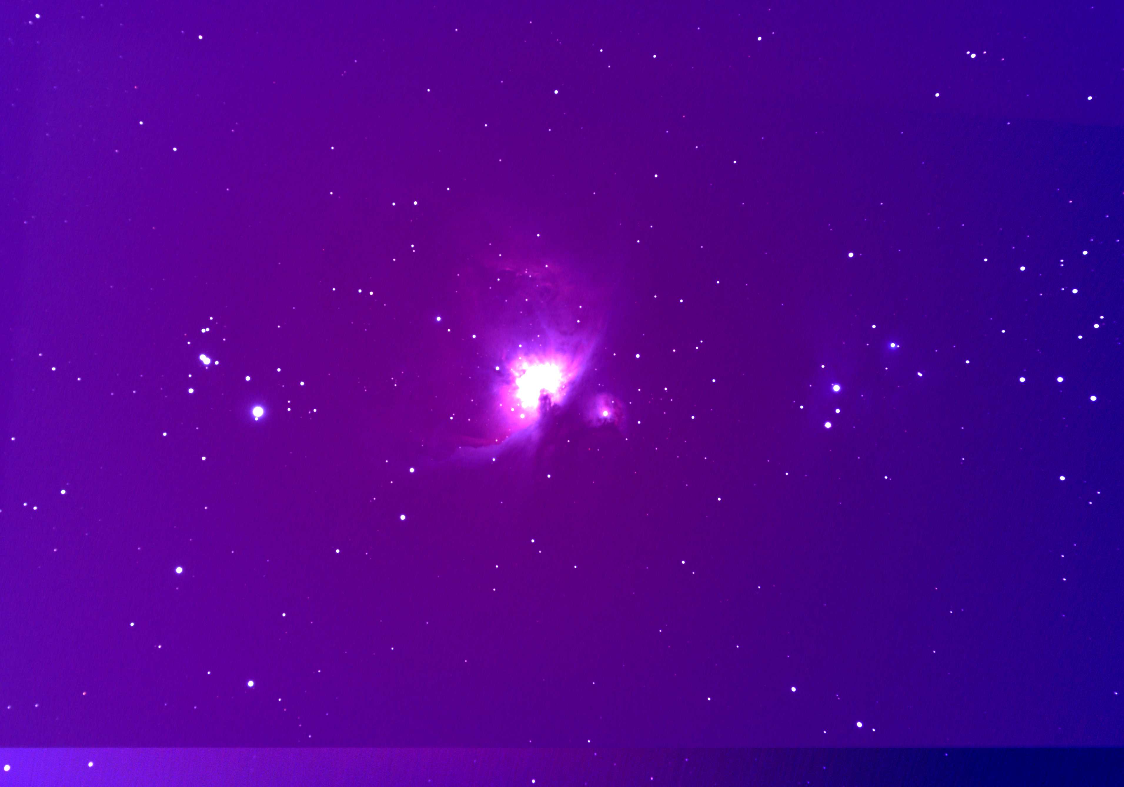

M42 après addition des brutes pré traitées
Lien pour la full mais je ne suis pas sur que ça marche et plus ça fait 47Mo...
http://cid-939a5a34cb165c96.photos.live.com/self.aspx/m42/m42bis.FTS

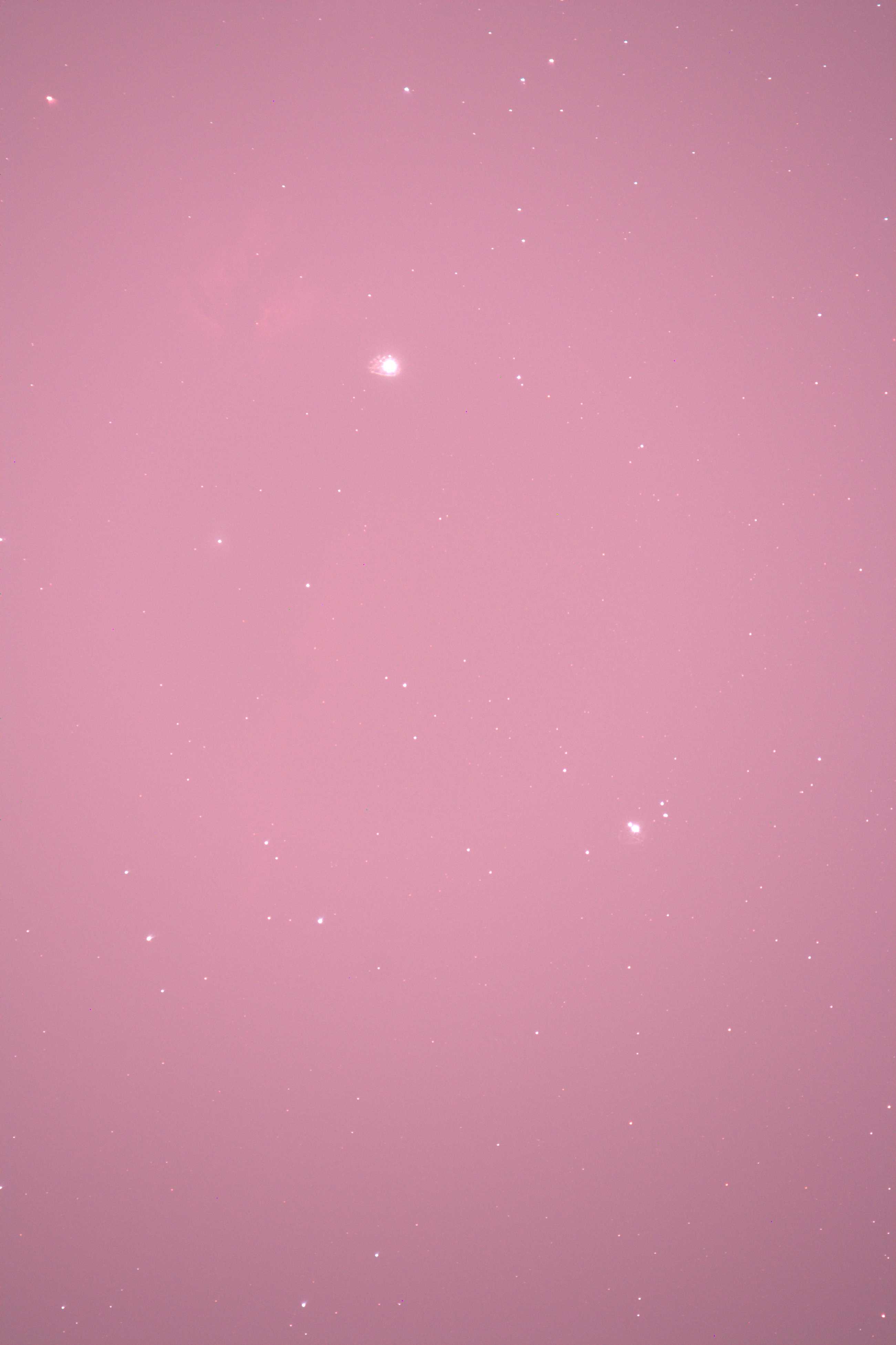

IC434 - Ah il y avait la lune pas loin :-(

j'ai additionné des darks 120s & 180s
Non il faut traiter séparément les poses de 2 min et les poses de 3 min. De toute façon, ton fond de ciel est tellement haut que je ne pense pas que cela ai une grande incidence.
Par contre personnellement, si j'avais des brutes comme ça, je m'arrangerai pour faire une 50aine de bornes pour m'éloigner de ce merdier. Tu as également la solution du filtre LPS qui peut améliorer la situation.

alors au vue de tes bruts il te faut une filtre Uhc absolument si tu veux pas faire 50 bornes.
Ton apn n'est pas défiltré par contre ??, Si tu utilise un filtre anti polu comme l'uhc, il te faudra un apn défiltré, car il faudra posé très longtemps, le filtre te servira pour tous ce qui est nébuleuse HII, comme orion, tête de cheval, rosette, etc, mais sera inefficace pou les galaxies malheureusement pour les galaxies c'est ciel pure obligatoire donc loin de paris, après tu peux faire du h-alpha aussi toujours sur nébuleuses, Tu peux prendre un filtre Ha, il te coupera la polu aussi et même la pleine lune. il faudra aussi posé assez longtemps 10min minimum avec la 80ed.

Pour le dada il faut posé longtemps et avec un apn défiltré sinon te faudrait au moins un ciel pure pour le faire sortir.

Bon j'ai regardé ta brute d'addition:
-tes flats mon l'air pas trop mal ainsi que les dark. Par contre c'est clair qu'il faudrait traiter séparément chaque temps de pose ;).
-la trame c'est clairement celle qui arrive quand on ne fait pas de diphering, surtout quand on a la lune.
-Si tu as fait ces images avec la lune pas loin, là aussi c'est clair que ça aide pas, lune + PL + pas de filtre...aiee. Le bruit monte largement plus vite que le signal dans ces conditions.
-Alors pour finir le meilleur c'est le gradient :b: . Sans filtre c'est un truc de ouf :be:.
J'ai tenté de conserver un maximum de signal sans faire monter le bruit de trop et ça donne quand même ça et dans les conditions de prise c'est déjà pas mal du tout :).
