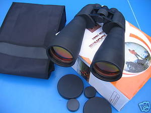

La paire de jumelle est envoyée pour 35 euros port compris depuis la france (en 4 jours a partir du moment ou j'ai posté le cheque).
On trouve une sacoche en nylon cordura noir avec bandouliere. Un mode d'emploi incomplet car il ne precise pas que la paire de jumelle est dotée d'une prise trepied.
Un cache pour les deux oculaires et deux caches pour les objectifs. Reglage de l'oeuil droit.

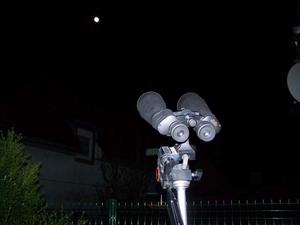

Premier test ce 19 mars pour la pleine lune qui est si proche.

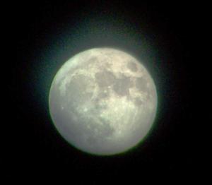

L'image est claire, sans dedoublement, pas de problemes de prismes. Par contre, la paire a ces bizarres verres rouges qui bleuissent legerement les couleurs bien qu'on ne voit pas de différences sur les photos.
A l'observation sur la zone de mare imbrium, on distingue sans peine le mont pico, les monts recti, le cratere pytheas. On distingue par intermitence des details plus fins. Le contraste est bon. La comparaison avec la PERL est pas juste, les details sont plus presents sur la sakura, mais le grossissement est elevé. Sur la PERL a grossisement 9, les monts rectis et les crateres helicon et leverrier disparaissent.
SUr la SAKURA, on distinguait les bords d'un cratere au dessus de kirch et piazza smyth et l'impression d'avoir vu caroline hershel et carlini, du coin de l'oeuil. Puis un essai en pyjama avec un kodak bridge reglé sur 1/125 à 4 d'ouverture, iso 64. Les details a main levée de mont recti ont fondu mais restent visible. sur la vue ca ressemblait a une barre franchement blanche dentelée.
th_623490191_2a47_1_122_423lo.JPG th_623491984_100_7978b_122_106lo.jpg th_623492998_100_7980b_122_241lo.jpg
Bref, encore un truc prevu pour les gosses qui va souvent rester dans mes mains. Les test ont été fait sur trepied. A ce propos, comme defaut, le poids est limite pour un trepied que j'ai utilisé avec un appareil 6X6 mamiya 330, donc au maximum de hauteur trepied, il vaut mieux prendre un trepied (lourd) bien raide. La fixation pour trepied necessite un gadget pour lier la paire de jumelle au trepeid, ce n'est pas inclus dans la vente. Le trepied etait un SLICK pour moyen format, je ne connais pas le poids des jumelles, mais elles deviennent bien lourdes sur trepied quant on eleve la colonne centrale. Les jumelles 70 mm purement astro ont souvent une fixation plus proche du centre de gravité des jumelles. mais ce n'est pas le cas ici.
Bilan tres positif au vu d'une observation magique hier soir et du nombre élévé de details que j'ai eu a main levé sur une trepied qui peinait a se stabiliser. Je sais qu'il est bon temps de denigrer les optiques russes ou chinoises , mais en 30 de photographie professionnelle, j'ai appris a me faire ma propre idée par des tests. Seul defaut, la fixation pour trepied qui est loin du centre de gravité.

Suis encore en train d'editer mon post, j'aime pas tout perdre en cas de déco. Difference avec la perl et pas de differences ou d'aberrations en photo. traitement de la lune avec un gamma en S, pas de modifs de la couleur. ai rajouté 2 3 mentions et images couleur.
