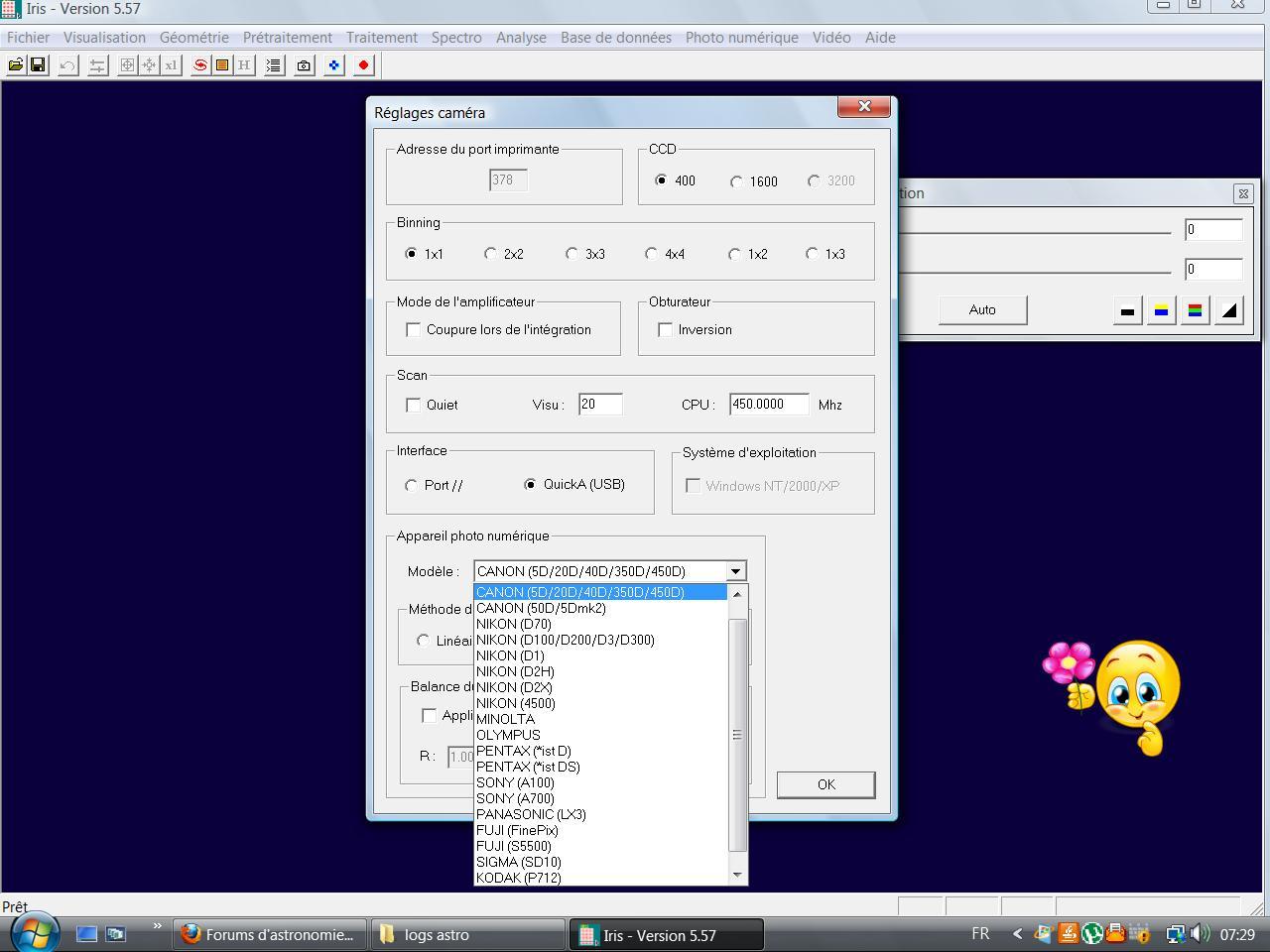

Depuis, on a inventé les filtres baader clipsable permettant de virer le passe-bas, on a modifié les webcams etc etc
Mais maintenant...
Plus de SPC900, qui testent de nouvelles webcams, qui tentent de dévelloper des softs permettant de titiller leurs paramètres comme on l'a fait avec la SPC900
Qui tente de faire des photos avec des nikon...
J'ai parfois l'impression qu'en s'accrochant à des formules qui marchent super bien, on passe peut-être à côté du progrès!
Mode je-fous-la-mouise : OFF
Moi j'ai un D300 et si un jour je fais de la photo astro, ben je tâcherais de voir comment l'utiliser au mieux ;)
C'est bien ce que l'on tente de faire .J'ai deja un nikon si je dois investir dans un canon autant prendre une meade DSI pro II ou III monochrome avec une roue a filtre.En ce qui me concerne j'ai tout le matos monture equatorial goto CG5, lunette guide,differents logiciels(iris,registax,astronap....) , lunette apochromatique de 102mm, ordinateur portable,un appareil photo mais pas le savoir faire donc il faut bien commencer par quelque chose, le but avec le Nikon D70 est de m'initier a la photo en attendant d'acquerir une camera(meade DSI, DMK etc...)
a +
