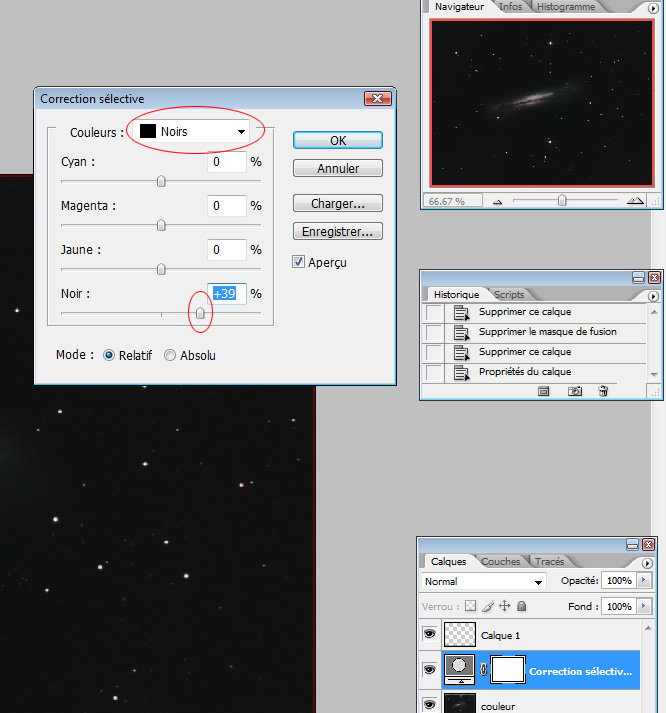

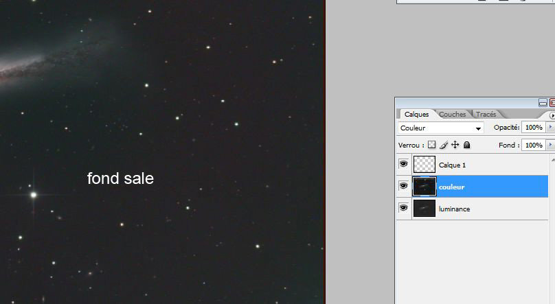

un autre moyen de désaturer le fond: la correction sélective
control J pour dupliquer
mettre cette nouvelle couche en mode "couleurs"
ecretage1.jpg?psid=1
ecretage2.jpg?psid=1
pousser un peu le noir (sans te préoccuper du résultat apparent)
ecretage3.jpg?psid=1

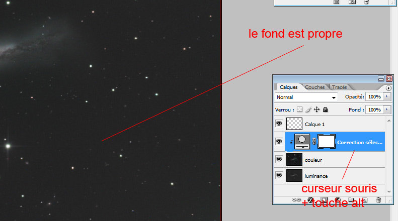

puis, promener la souris sous le masque en appuyant sur alt
la souris change de forme: tu cliques
le résultat s'affiche
ecretage4.jpg?psid=1
