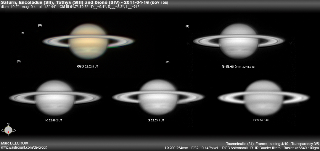

Ah oui, elles sont bien belles tes images mais on dirait que tu avais subi une forte turbu car elles ont un air de bougé excepté ou de dé-doublement et je suis du même avis que Jean-Louis, un + pour celle R-IR 610.
Dis moi, toi qui est vraiment spécialiste du planétaire, pourquoi j'ai souvent de mauvais résultats avec mon filtre IR 742nm :cry:? Perso, je trouve que tes images avec le IR-610 sont 100 x meilleures que les miennes avec le 742 !!! :(
Merci pour ton explication car je ne comprend pas et je pense que je vais le revendre et prendre le 610nm !:)

Merci! Je ne sais pas trop d'où vient se dédoublement mais il me semble visible sur les brutes.
l'IR742 est parfait .... pour Jupiter: Saturne est moins lumineuse, il vaut mieux donc utiliser le "R+IR" 610nm qui laisse passer plus de lumière. Ces 2 filtres étant peu chers, je conseille vraiment de les garder tous les 2. Ce sont pour moi les 2 filtres supplémentaires aux classiques LRVB qu'il faut avoir!
Et un R+IR avec une Basler ace 640, très sensible dans le rouge et l'infrarouge, cela donne vraiment bien pour Saturne :)
Merci Marc pour ces bons conseils. Pour ce qui est de l'IR-610 et la Basler, je ne les ai encore pas chez moi mais ça ne serait tarder ! :rolleyes:
