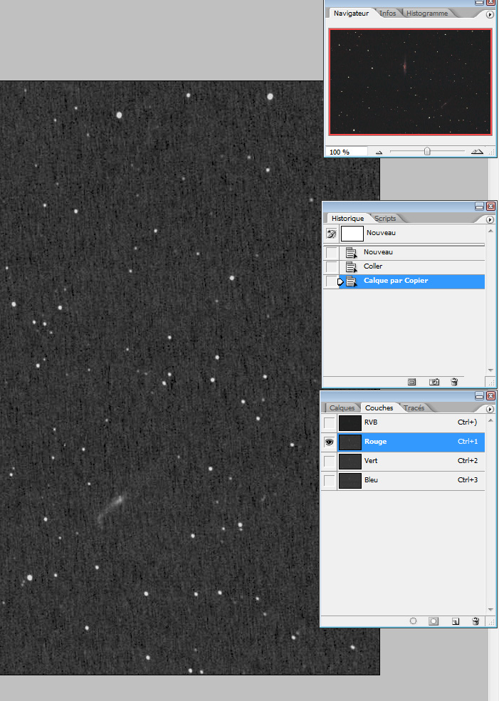

ces trames nous cassent....
finalement, c'est souvent un excès de bruit sur une couche
par ex, sur cette image c'est à 80% sur le rouge
bruit_1.jpg?psid=1

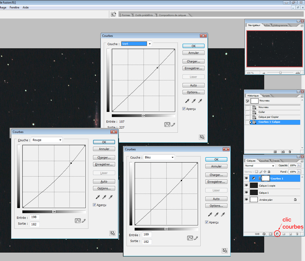

donc, on peut jouer sur les courbes des couleurs
pour que l'opération soit réversible, on crée un calque de réglage "courbes"
bruit_2.jpg?psid=1
on baisse pas mal le rouge et un poil les 2 autres
puis, on va dans les couches et on y sélectionne le rouge

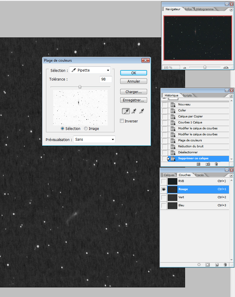

menu sélection/plage de couleur
avec la pipette prendre un coin sombre, tolérance 100
bruit_3.jpg?psid=1

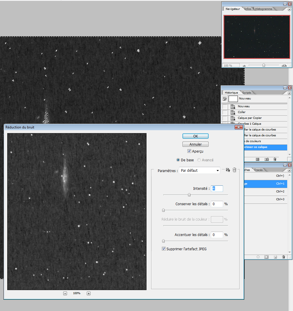

menu filtre/bruit/réduction du bruit
bruit_4.jpg?psid=1
là j'ai mis 4 mais c'est trop, 2 ou 3 suffisent
