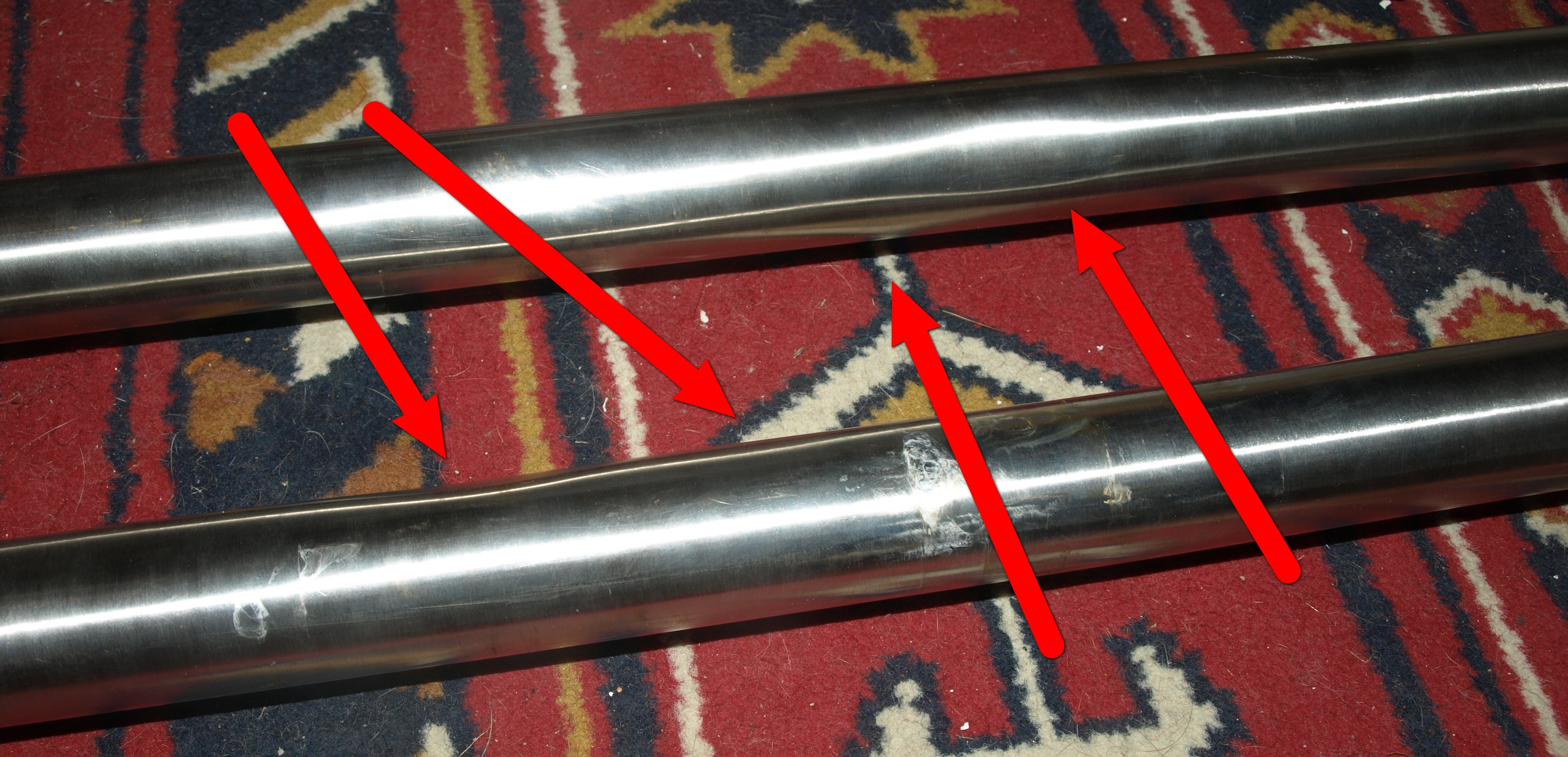

Bon, voilà, je viens de recevoir une jolie EQ6 d'occasion aujourd'hui. La monture semble nickel (pas encore testée), tout semble donc OK de ce côté-là. Seul petit problème, les extensions du pied sont bloquées.
Pour info, le pied est le même que celui des Celestron.
J'ai réussi à débloquer 2 "extensions" sur 3. Et j'ai constaté qu'elles ont été écrasées, c'est pour ça qu'elles bloquaient. Je soupçonne que la troisième doit être dans le même état.
En tirant, la pointe du pied m'est restée dans la main. Impossible de le tirer plus. J'ai usé de WD40 pour essayer de le faire coulisser mieux. Sans effet.
J'ai dévissé les têtes allènes côté sol. J'ai tiré comme un fou. Rien n'est venu.
J'ai dévissé les têtes allènes côté tête. J'ai aussi tiré comme un fou. Sans résultat.
Maintenant, j'ai accès à l'intérieur du tube, vu que la pointe du pied est partie. Et le tube d'extension dépasse de 3 cm environ.
Je ne sais pas quoi faire. Si j'utilise une pince, j'ai peur de pincer le tube, de le déformer, ou de le marquer. Et je n'ai guère qu'une multiprise à ma disposition.
Si vous avez des idées histoire de ne pas tout fracasser, ça m'arrangerait bien.
Alors, à vos suggestions... :cry:

Oups ! Un oubli... Et comment faire pour les rendre rond à nouveau pour qu'ils puissent correctement coulisser à nouveau ?

Bon, pour la monture, il n'y aurait aucun doute, elle est clairement estampillée EQ6 Pro sur le côté, elle pèse son poids et ressemble bien à une EQ6 que je trouve sur les photos des sites.
Le carton (d'origine) était impeccable, la monture est impeccable. Je l'ai branchée par acquis de conscience sur mon PauvreTank, et elle marche. Elle répond impeccablement sur les 2 axes...
Non, c'est pour les tube des extensions du pied que j'ai plus d'inquiétude... Et mettre 120 € pour avoir un pied neuf, je préfèrerais éviter...
Pour la photo, je t'ai joint la version HD, d'où juste le lien, sans l'aperçu...
http://benjamin.larue.free.fr/astro/PiedsEQ6.jpg
Je précise qu'il s'agit non pas des tubes principaux, mais des extensions qui justement rentre à l'intérieur des dits tubes. Eux n'ont absolument rien (si ce n'est la colle du scotch de transport qui est resté englué... Grrrr...).
Dis-moi ce que tu en penses...
eh bien ton problème est classique, ce n'est pas forcément une monture maltraitée, mais une monture lourde qui demande un serrage assez fort des pieds, et le principe de serrage utilisé provoque à court et moyen terme une déformation des tubes si l'on serre un peu trop fort!
je crois que tu vas devoir l'utiliser en position basse, même si tu arrives à sortir les tubes tu ne pourras jamais les redresser pour leur donner la géométrie parfaite que demande un coulissement doux nécessaire à la mise à niveau.
Racheter le même type de pieds t'expose au même problème si tu n'y fais pas attention; Pour éviter une dépense inutile et pas acceptable pour obtenir la même chose, réalise une bonne évolution avec un supplément de dépense justifié et achète un trépieds Berleback d'une conception sans faille!

j'ai réparé le trépied d'un amis avec une ponceuse circulaire car le serrage avait été un peux fort ( Eq6 ) la déformation était a peine perceptible un coup de lubrifiant silicone a sec et hop c'est repartis :)
Le coup classique du trépied EQ6: le tube d'origine est trop fin et le serrage par une vis ne peu que le déformer...
J'ai réparé et renforcé les extension en insérant un deuxième tube plus épais tube à l'intérieur du premier (casto). Le tube est collé et l'intérieur peint à la peinture anti-corrosion. Puis j'ai remis les pointes en les collant et les rivetant (sur les 2 tubes donc)
Le serrage du haut des tubes est aussi mal conçu: des vis alen qui serrent un tube creux et fin, ça ne peux que ce déformer et prendre du jeux à la longue. Là encore j'ai collé à l'epoxy et riveté, c'est bien plus rigide qu'à l'origine. Enfin j'ai fait des rondelles très fine en inox pour une des grosse vis de pied qui avait un peu plus de jeu que les autres.

Tu devrais peut être simplement commander du tube inox du bon diamètre/épaisseur et remplacer ces pièces.
Renseignes toi voir sur le prix du tube tout bête.

tu peux les récupérer un tube de diamètre interne équivalent si possible acier beaucoup plus dur et tu le rentres dedans en chauffant au chalumeau la partie déformée quand sa bloque
après tu n'auras plus les mêmes caractéristiques mécaniques donc il faut laisser le tube acier dedans (faut dire que si tu le rentres en force tu le sortiras pas :be:)
mais bon tube acier (en supposant que tu as un chalumeau) ça coute un certain prix.
vaut mieux retrouver du tube équivalent, l'inox c'est bien mais c'est mou chez un ferrailleur tu peux retrouver du tube acier qu'il faudra peindre mais indestructible

pour le deblocage tu peux essayer de chauffer le gros tube externe au decapeur ou seche cheveux et refroidir le tube de l`extension a l`eau
la difference de dilatation peut peut-etre debloquer le tout
c`est un procede courant en macanique
Merci Astromobile, pour le conseil. Mais je crains que la chauffe de l'extrémité au sèche-cheveux soit trop juste. Et je me suis fait voler mon décapeur il y a peu de temps.
Quand à la différence thermique, ça me semble compliqué car l'extrémité massive du pied va être dure à monter en température, et encore plus compliqué de refroidir le tube intérieur, parce que l'eau... Il faut bien l'évacuer !! Et ça rouille, m'a-t'on dit !

J'ai eu le vendeur au téléphone, longuement, qui s'en est excusé et s'est comporté extraordinairement bien puisse qu'il prend à sa charge le nouveau trépied. Donc je n'ai rien à lui reprocher.
En en discutant avec lui, j'ai pu comprendre certaines choses, notamment ce qui l'a amené à m'envoyer le trépied tel quel. En effet, il observait depuis son balcon exclusivement et sans jamais déplier son pied. Simplement, en discutant, effectivement, il s'est souvenu avoir prêté son matériel il y a 2 ans. Mais comme il ne l'avait jamais déplié depuis, il ne s'est douté de rien et n'a même pas pensé à vérifier quoi que ce soit... Parce que sa monture EQ6 est absolument nickel, il a un Intes 703, du matériel de guidage (une 80ED, il me semble), bref pas vraiment le matériel du gros bourrin de base.
M'enfin, tout est réglé maintenant : il paie le trépied neuf, je vais en prendre soin et il me reste sur les bras un trépied inutilisable déplié. Je verrai plus tard si j'en fais quelque chose...
Et croyez moi, le tube est vraiment solide... Ils ont dû forcer comme des malades pour le déformer... Et on voit qu'ils ne l'ont pas fait qu'une fois, au moins 2 ! Une fois à 25 cm du sol, l'autre à 35 cm... Des gars vraiment pas soigneux... Heureusement qu'ils avaient leur propre monture !!!
