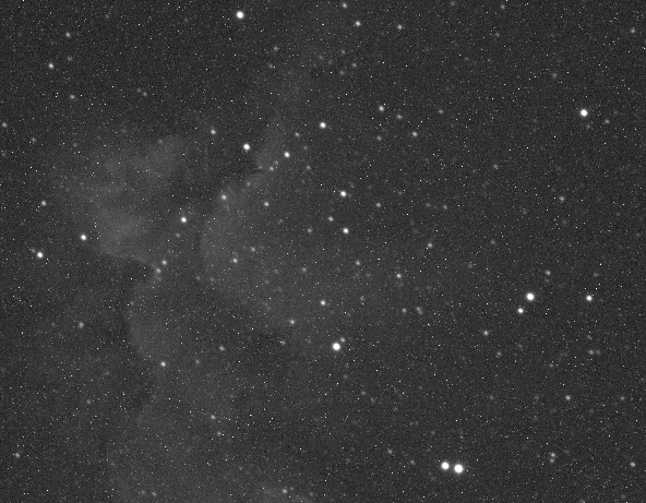

Normal que mon filtre Halpha Baader 7nm me fasse celà :
dessch
Bonjour a tous,
hier, étant de garde, je ne pouvais sortir donc balcon :(
La cible NGC7380 mais ho surprise ce matin :cry:
un exemple avec filtre R :
c'est faible mais normal, filtre R et lumière de chambéry...
pose de 10mn
un exemple avec filtre Halpha 7nm :
pose de 15mn
:?:c'est quoi tous ces fourmillements:?:
un pb de filtre ou c'est normal mais comment les enlever ???
je n'ai jamais vu ca :(
merci

la CCD était à -10°C (temp régulée)
Le pb vient du filtre, la même pose avec filtre L ne me donne pas un fourmillement pareil
ou alors le filtre Halpha amplifie énormément les pixels chauds mais dans ce cas, comment faire pour les enlever ?
j'ai vu des bruts avec des Halpha 12nm astronomik, c'a ne fourmille pas comme ça...

je vois que les deux images présentées ont leurs seuils/niveaux réglés pour donner une luminosité comparable sur les étoiles. Or en Ha les étoiles sont très atténuées, donc les seuils doivent être nettement plus serrés, d'où les pixels chauds qui se voient beaucoup plus. Pour moi c'est juste une question de manière de visualiser les images.
excellent mr legault car j'avais eu sur une image la même chose et après plus rien
amicalement lionel
d'accord !!!
effectivement, je règle les seuils/niveaux quasi pareil entre mes images. c'est donc ça :)
merci Thierry car là j'aurais cherché un bout de temps avant de trouver !
