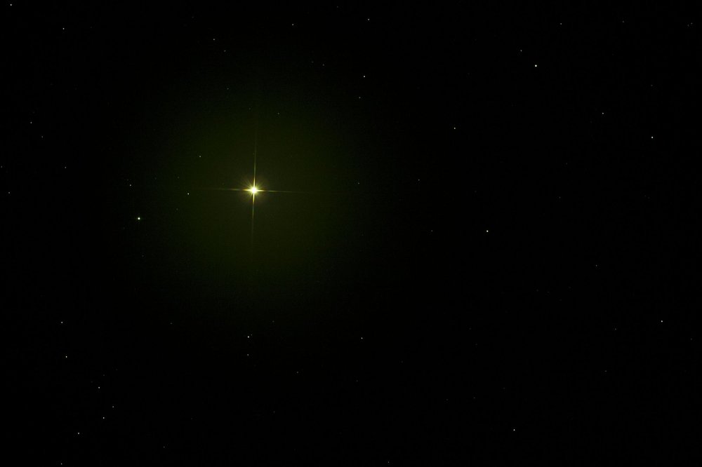

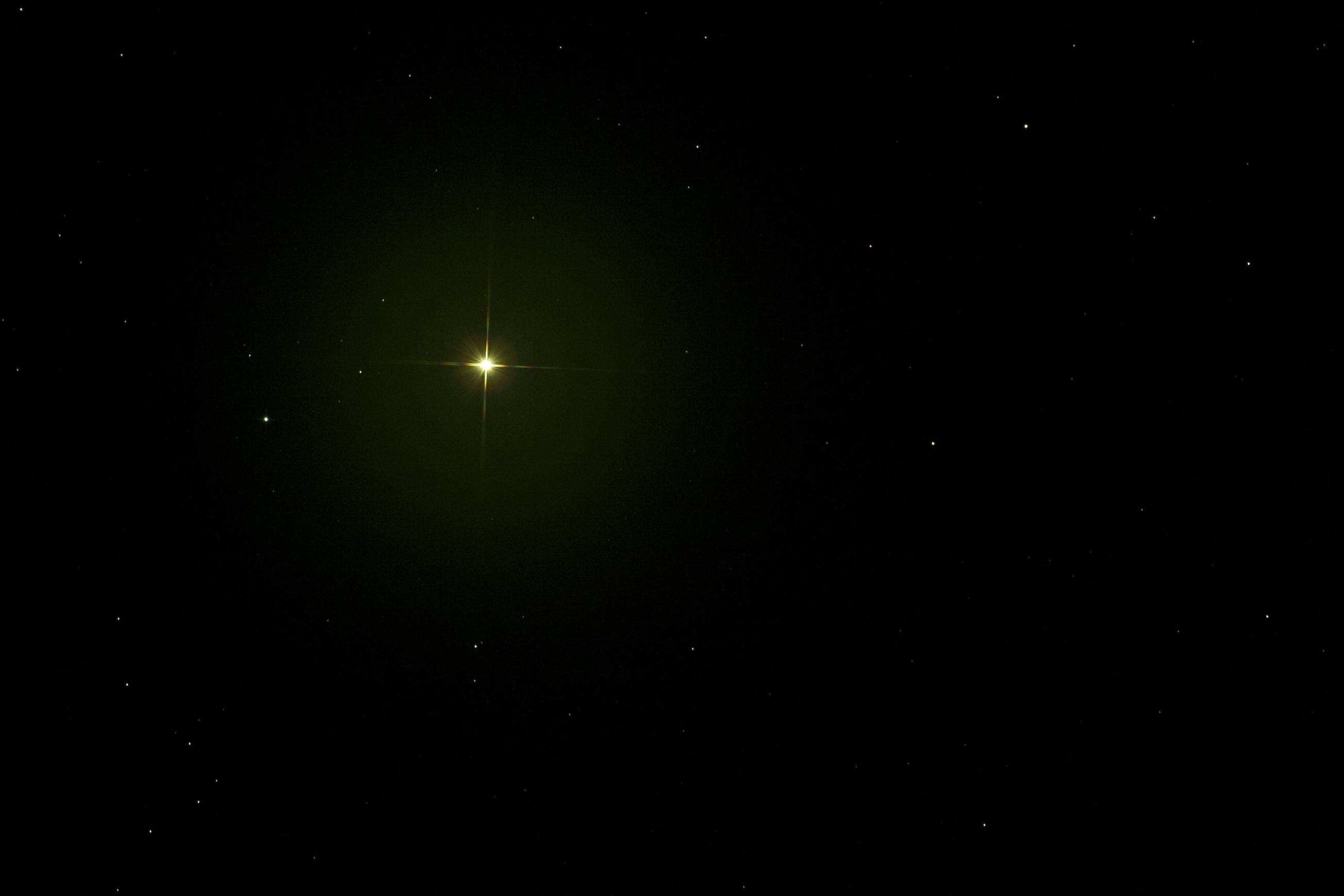

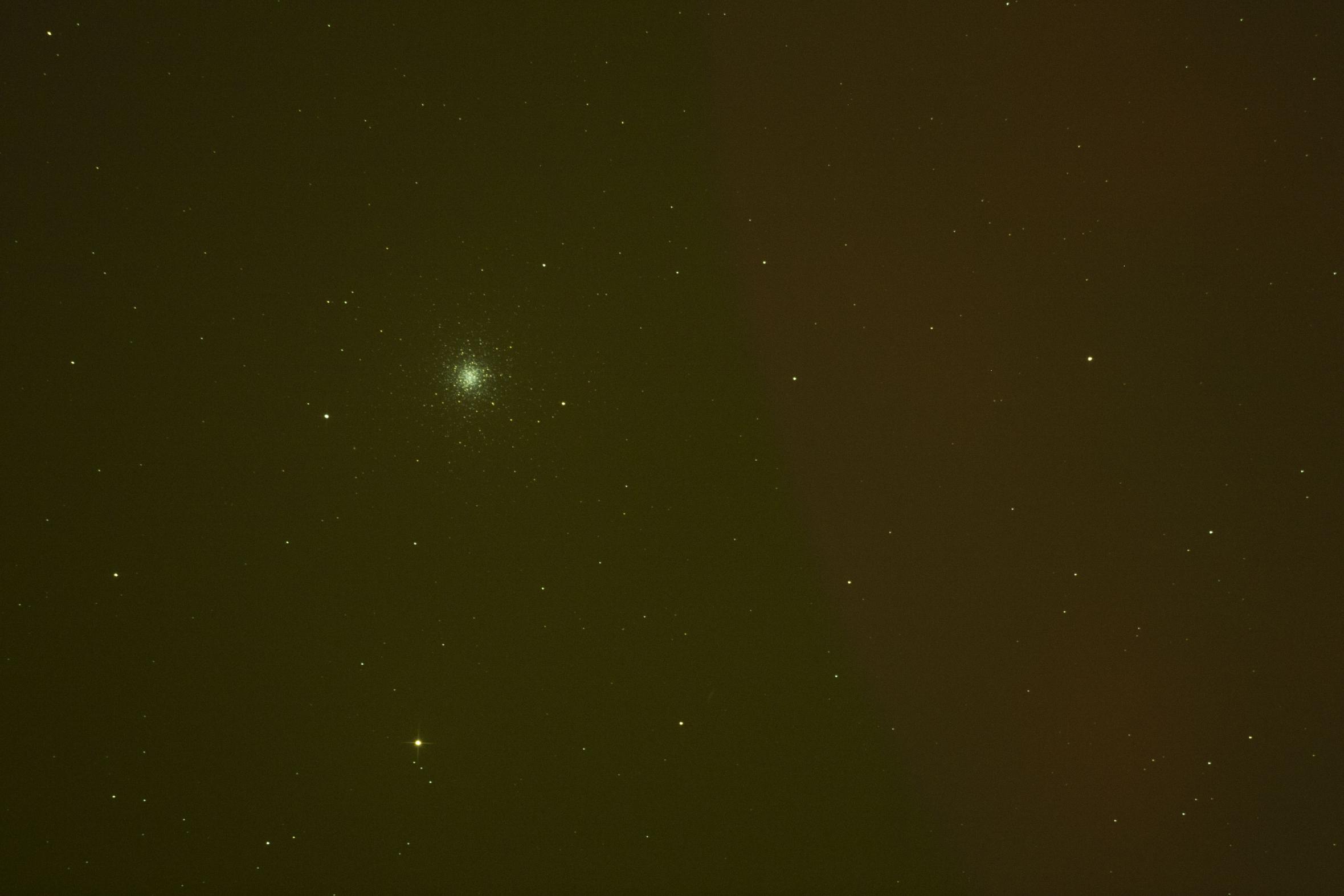

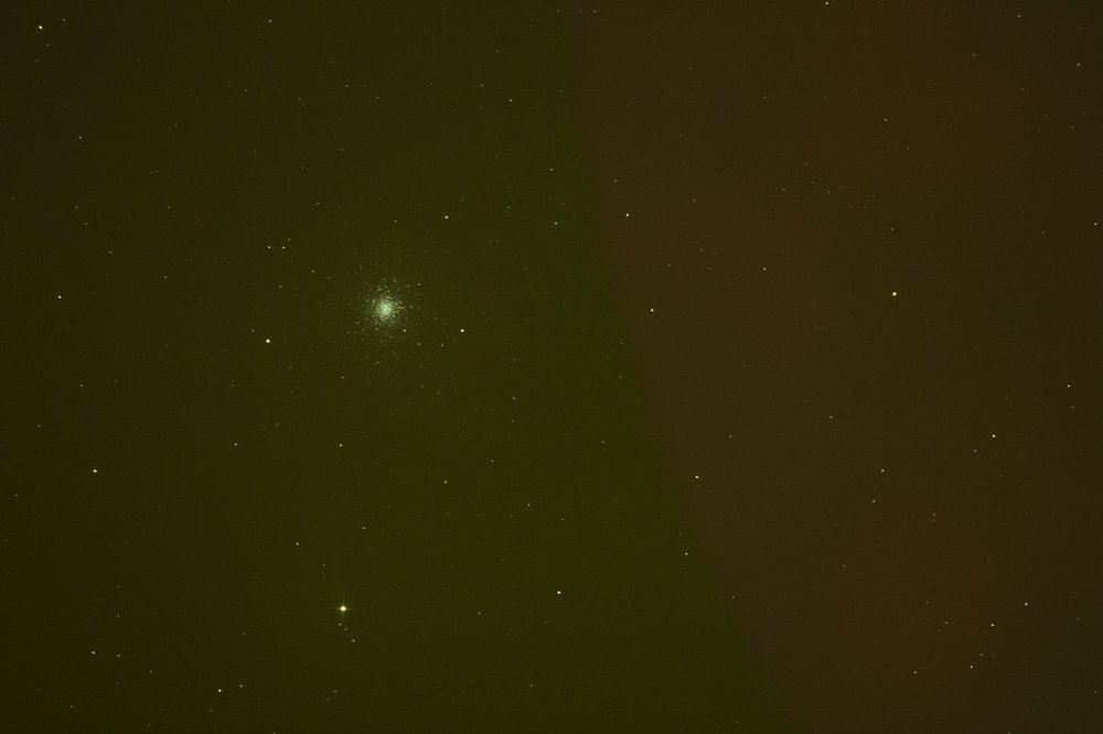

hier soir essais de mon nouveau GSO 150/750 avec 1000d et mpcc
c'est juste des photos d'essais au delà de 50s de pose ,j'ai une trame orange à droite ,voir m3 à 120s à 800 iso,et arcturus à 15s de pose à 800iso rien pas de trame,c'est vrai je suis entouré de luminaires public sodium à 50m,mais je n'avais pas cette trame orange sur mon ancien 150 astroview.
alors la question aux spécialistes pensez vous que ça vient du tube gso ou de la PL
merci

5aa5815d8f97e_LIGHT_15s_800iso_21c_539stdev_20110506-22h29m03s565.thumb.jpg.ffc590787c5c68ce22fcfaafa7872200.jpg[/ATTACH]
5aa5815d7c74e_LIGHT_120s_800iso_21c_426stdev_20110506-23h04m03s696.thumb.jpg.e92e7776a121ba95f9da698f7c0f6a96.jpg
Je ne suis pas du tout un spécialiste, mais ton soucis me fais plus penser à une reflexion parasite qu' à une trame, n'aurais tu pas, en condition de prise de vue et à la même heure, un petit quelquechose qui se reflète sur la paroi intérieure de ton scope? En tout cas, si c'est le cas, cela va être dur à trouver car le halo reste faible avec 120 sec de pose, cela ne doit pas franchement ressembler à un phare dans la nuit....
L'as tu exactement au même endroit sur toutes tes brutes?
et oui toujours au même endroit à partir de 50s de pose ?? et en plus je ne l'avais pas sur mon ancien tube.
Effectivement si ton setup est exactement le même alors...
D'autre part, j'ai dejà vu un halo se former, en fait un rassemblement de pixels chauds, lorsque le mode live view de l'APN n'est pas coupé lors de longues poses, mais cela engendrait un artefact beaucoup plus soutenu et moins étendu.
Vu que tu as changé ton scope, peut être faudrait il que tu re-essaie exactement la même cible avec au préalable, une feutrine noire insérée dans le haut du tube, de cette façon tu elimineras tout problème de reflexion.
Encore une fois je peux me tromper mais je pense qu'une trame de ton capteur n'aurait pas cette forme là.
ben oui je vais essayer ce système pour voir,c'est surement un problème de tube
je trouve quand même bizarre cette couleur orange,le voyant de la monture n'est pas loin ?
est ce qu'une reflexion dans le tube serait couleur orange?
??, j'aimerai bien avoir d'autres avis sur ce problème de halo orange
,merci
co26
Cela ressemble vraiment a une lumière parasite.
Elle peut entrer par le viseur du reflex...
Essaye une autre cible, une autre orientation pour voir...
Salut , ça ressemble vraiment a une reflet d'eclairage au sodium.
j'ai la meme chose chez moi avec le 200 selon l'orientation.
essaye d'entourer l'entrée de ton tube avec des feuilles canson comme un pare buée, chez moi ça fonctionne nickel.
Le Po est certainement plus prés du haut de ton tube gso que celui d'avant.
ce qui est étonnant pourquoi sur ce tube est pas sur l'ancien,je vais faire ton essai (pilou)
le po est à 12 cm comme l'autre de l'entrée,par contre il est plus court sur le gso que l'astroview 150.
+1 avec les autres, ça ressemble à une entrée de lumière quelque part. Canson noir à l'extérieur, feutrine à l'intérieur, ça sonne comme un bon plan.
Vois aussi s'il n'y a pas une fente ou une autre ouverture quelque part: support du PO, vis de l'araignée ou du barillet du primaire, etc. Si c'est le cas, ça fera un halo aussi avec le couvercle sur le scope...
a vrai dire le halo ressort a partir de 50s de pose (voir photo plus haut)
je passe de l'astroview 150 avec un PO long en 31.75 àu GSO 150 Po court en 50.8,et vu que j'ai des lampes public sodium tout autour (50m),donc effectivement je vais essayer la feuille Canson noire à l'extérieur.
