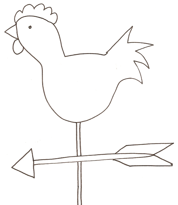

Salut les rois et reines de la bricole :)
je voudrais me faire une girouette simple
type
sans la poule :D
comment être sur qu'elle va m'indiquer le bon sens du vent?
faut-il la déséquilibrer? et dans quelle proportion?
voyons s'il y a des girouettophiles sur WA...

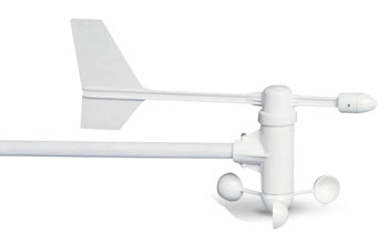

Sur la girouette de ma station météo (Oregon-Scientific, je suis pas bricoleur) c'est le contraire... La pointe de la flèche est lestée avec un poids, (à droite de la photo) et l'empennage est au contraire très léger et présente une bonne prise au vent...
Source: Baroland.com
Non, pas du tout. Le poids n'est là que pour équilibrer l'empennage dont la surface est importante et le bras de levier élevé. Le tout ne doit être soumis qu'à la seule et unique action du vent ;).
