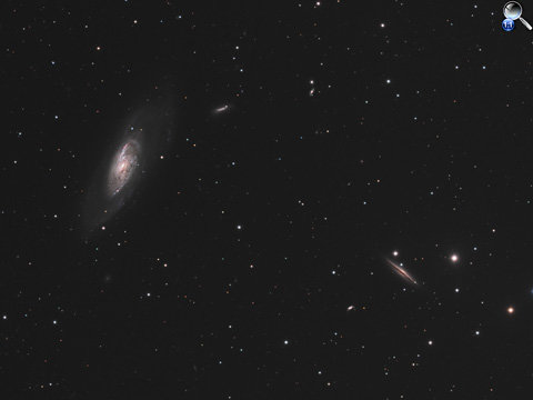

Voila ma petite dernière avec des conditions moyennes:confused:, faite ces deux dernières soirées. La lune est trop haute a présent :cry: !
LRVB (cliquez sur l'image pour le full)
La full est superbe, notamment les détails de M106
si je puis me permettre, tes étoiles proches de M106 sont plus saturées que les autres, j'imagine suite à l'accentuation : tu pourrais tenter de les isoler pour éviter ce décallage, non ?
salut Laurent,
ben dis donc, heureusement que les conditions étaient moyennes !!! faut pas demander l'image que tu nous sortira quand elle seront bonnes !!!
bravo
que de détails et de finesse
amicalement
guillaume;)
Merci a tous ! Ce qui est génial dans cette zone, c'est toutes les petites galaxies que l'on peut voir ou deviner
Florent :
oui samedi soir et dimanche soir
c'est aussi un 1er essai, j'ai fait des poses L de 600sec , au lieu de 300sec pour mes précédant shoots.
comme j'ai a présent un bon autoguidage avec PHDGuiding + mon soft pour le dithering je peux pousser les temps de pose.
Alexis : Merci à toi, c'est corrigé !
Guillaume : oui mais la je n'ai que 2.88 de FWHM mini, en temps normal je peux descendre à 1.95.
Salut Laurent,
Alors ça y est, la configuration a l'air pleinement opérationnelle.
Ton image est bien réussie, peut-être un poil sur-traité sur les galaxies principales, mais bon après c'est question de goût.

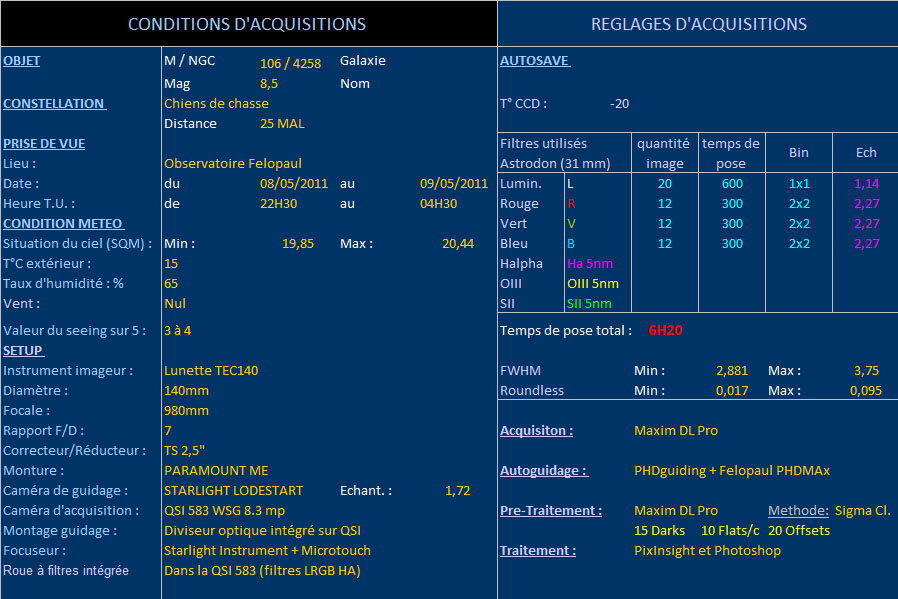

Et je suis fan de ton tableau décrivant l'acquisition.
Il manque une chose importante à mon avis, l'échantillonnage de ta configuration.

Tu peux éventuellement rajouter quelques valeurs données par CCDInspector
