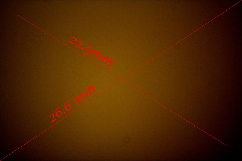

LE capteur du 1000D fait 22.2*14.8 mm soit 26.6mm de diagonale
Le 383 fait 22.5 de diagonale
Voici sur un flat avant défiltrage la simulation de la diagonale du 383 :
Donc il restera du vignetage mais moins marqué.
