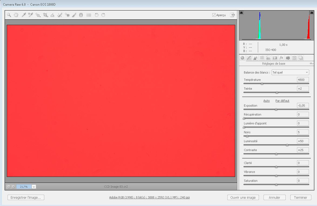

rien de magique dans la photo. mais je veux justement profiter de ce moment pour paufiner mes flats. j'ai donc fait 4 flats de 1 secondes (images non saturées).

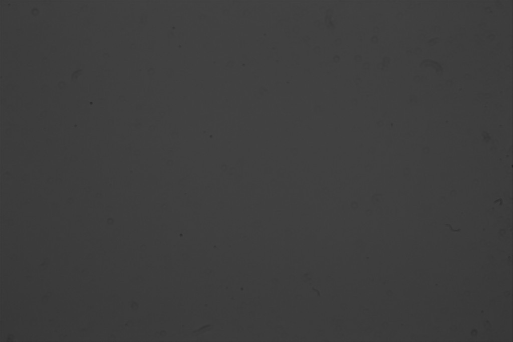

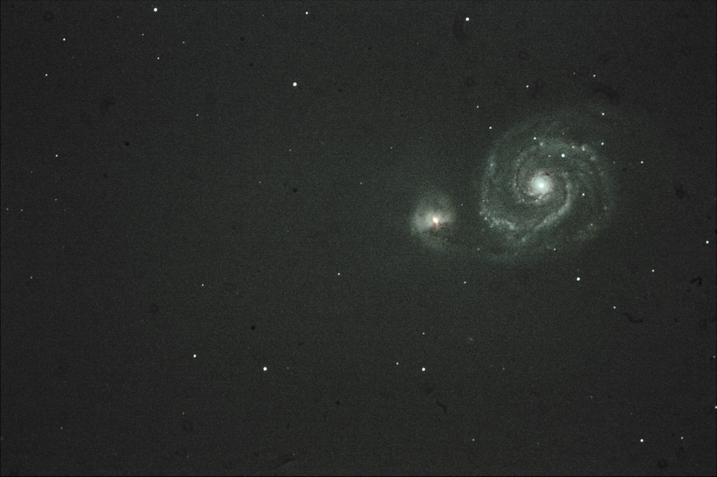

résultats ... les taches de mon capteur/filtre sont toujours présentes :(
Comment faire ???? !!!! ma méthode est surement à revoir ...
voilà le flat-field (résultat des 4 images), puis la galaxie avec toutes les taches du capteur/filtre ...

si on regarde les 2 images, les taches ont l'air d'etre au meme endroit.

par contre, mon flat brut est de couleur rosé et non blanc/gris car je vise une partie de mon abri. j'aurai peut etre des problemes avec le vignetage à enlever à cause de cà, mais les taches au moins devraient disparaitre ici !

Je vois déja quelque chose qui ne va pas : tu as un vignetage sur ton image (centre plus clair), vignetage que je ne vois pas sur le flat

l'image n'a pas non plus de difference de vignettage avec le flat.
c'est juste que l'image que j'ai mise ici de la galaxie est une version "traitée". donc avec les contrastes relevés pour faire resortir les taches.

vu que je fais le flat dans l'observatoire fermé (en visant une feuille blanche), le rose vient peut etre quand meme de la luminosité interne du chalet lui-meme qui à une couleur "chene doré".
sur la premiere image que j'ai montrée, c'est une version décodée dans iris (donc en noir et blanc). j'ai aussi modifié l'exposition afin de montrer les taches. sur la brute on ne les voit pas.

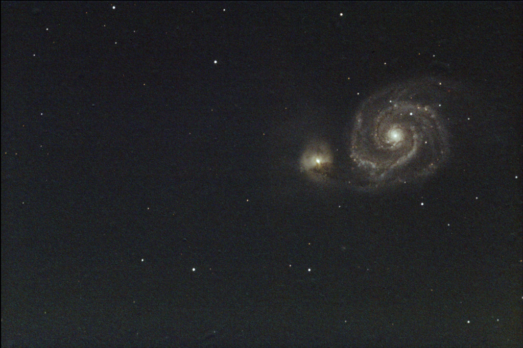

Ca marche du tonnerre ce freeware !! merci merci
il restait 2 ou 3 tachouille, mais vraiment rien de comparable avec ce que j'ai reussi a faire sous iris ...
:god::god::god::god::god::god::god::god::god::god::god:
bon je passe pas 3 heures sur le traitement de cette image. ca n'en vaut pas la peine, mais voici la version travaillée sous deepskystacker + toshop :
Ah ouais, bon maintenant, c'est définitif, je pense pas que je me pencherais sur Iris, quand tu vois que DSS te sort une image finale prête à être traiter au bout de 10min, y'a pas photo:be:.
