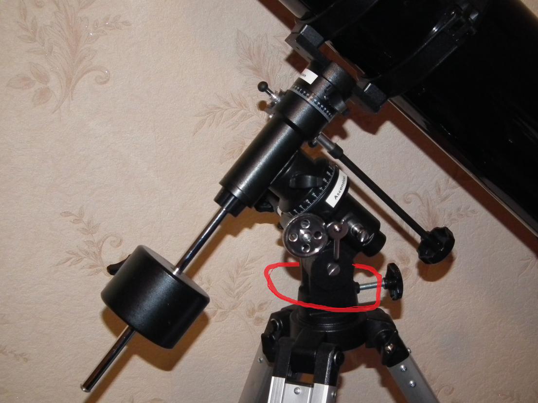

Que représente la photo ? Peux-tu expliquer ? Ce que tu as souligné en rouge, c'est le réglage en azimut, donc ce n'est pas lui qu'on utilise pour viser au zénith. Une hypothèse possible serait que tu vises en hauteur avec le réglage situé immédiatement au*dessus de celui entouré en rouge, c'est-à-dire le réglage de latitude, qu'on ne peut probablement pas monter trop à la verticale. Mais c'est normal puisque ce n'est pas ce réglage là qu'il faut utiliser ! As-tu compris le mode d'emploi ? Si mon hypothèse est bonne, le mode d'emploi est à lire d'urgence.

Que représente la photo ? Peux-tu expliquer ? Ce que tu as souligné en rouge' date=' c'est le réglage en azimut, donc ce n'est pas lui qu'on utilise pour viser au zénith. Une hypothèse possible serait que tu vises en hauteur avec le réglage situé immédiatement au*dessus de celui entouré en rouge, c'est-à-dire le réglage de latitude, qu'on ne peut probablement pas monter trop à la verticale. Mais c'est normal puisque ce n'est pas ce réglage là qu'il faut utiliser ! As-tu compris le mode d'emploi ? Si mon hypothèse est bonne, le mode d'emploi est à lire d'urgence.[/quote']
La petite figure rouge est pour moi. Rassure toi. Je suis trop nul

C'était bien ça? Tu utilisais l'axe de latitude pour viser vers le haut?
Tu ne serais pas le premier à t'y tromper!
En tout cas voici de quoi "réviser":
http://www.webastro.net/forum/showthread.php?t=36923
http://www.webastro.net/forum/showpo...73&postcount=9
Une fois la mise en station faite, on ne touche plus aux axes d'azimut et latitude.
Pis tu verras: axes AD et Déc. dé-serrés, le tube s'oriente facilement toutes directions! Comme quand on vise avec un fusil ou un bazooka...(j'ai fait mon sévice militaire)
