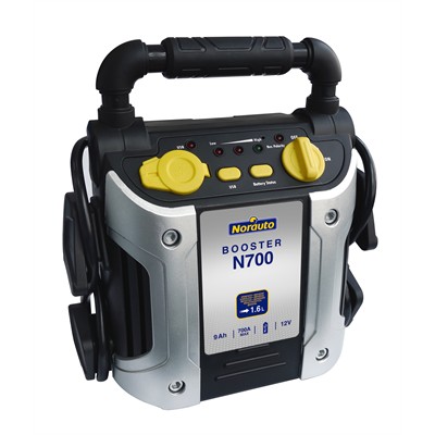

A propos de l'alim certains bricolent à partir d'une batterie de bagnolle.
Si tu n'es pas bricoleur il existe le Powertank, fait pour l'astro et plus facile à trimballer.
Je viens de voir les caracteristiques, ca m'a l'air un bon choix, Pour le prix moins de 400€
D'autant plus qu'il est équipé du systeme motorisé.
Donc pourquoi une si grande difference de prix par rapport a un Skywatcher qui lui est pas motorisé ?
Ou un booster style :
Pour l'instant j'en suis pleinement satisfait. A voir pour la photo par contre, je n'en fais pas. Il faut peut être prendre un ampérage supérieur.

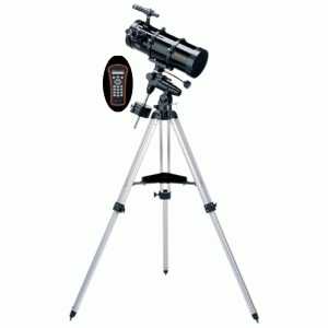

il y a une bourde sur la pub des c6ngt sur plusieurs sites, une CG5 coute aussi chère qu'une heq5, dont j'aurai plus confiance d'ailleurs pour la photo, mais le modèle a 395e ont ne sait pas vraiment ce qu'es la monture, mais ce n'est pas une CG5.
Attention sur les sites les photos ne sont pas contractuel
voila une cg5 : prod0146_monturecelestroncg5goto_1_full.jpg
ce n'est surement pas la daube qu'il y a la dessus par exemple:
qui vente le produit comme un c6 N GOTO a 395€
La veritable monture CG5 coute entre 750 et 900€ dépend des endroits.
Donc prudence dans ce qu'il appelle ici et là la CG5 accompagné du C6
Je viens de vérifier les prix actuels.
Le C6-NGT (N comme Newton 150/750) est livré avec un oculaire de 25 et coute plutôt autour de 900E (on le trouvait chez Galileo à moins de 900 y'a un an).
C'est pas vraiment plus cher qu'un kit goto rajouté à un Skywatcher 150/750 sur EQ3-2 mais c'est pas 400E non plus.
Vu que le prix Galileo d'il y'a un an n'est plus accessible, il est vrai qu'il est maintenant plus cher et que l'écart se creuse.
N'empêche, un tube garanti diffraction limited plutôt que paraboloid et une CG5... ça vaut peut être le coup d'y mettre un peu plus de sous si le but est l'astrophoto.
