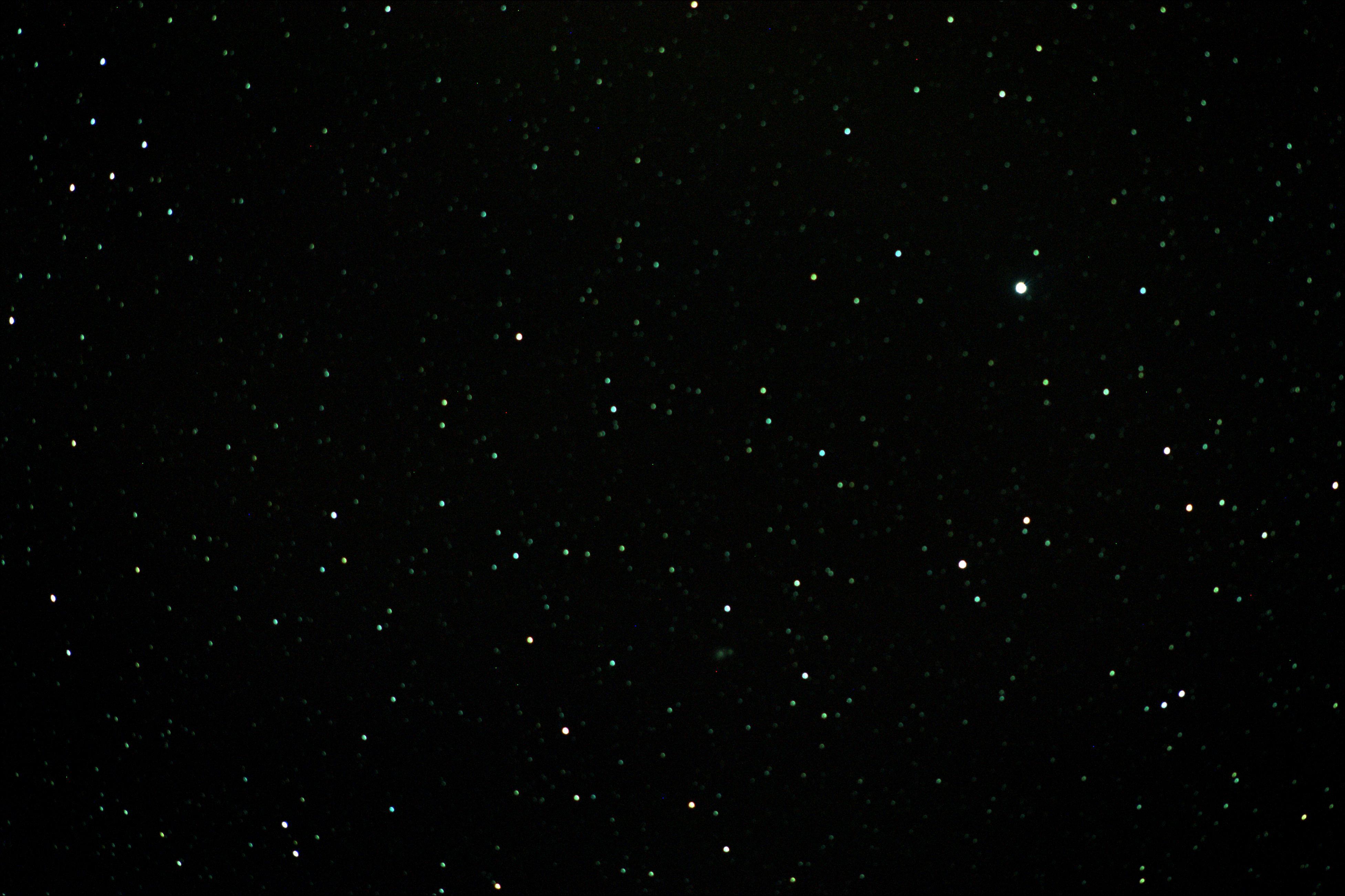

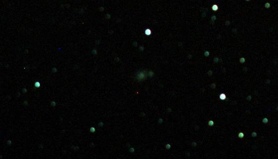

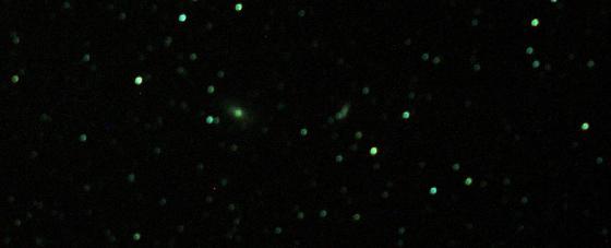

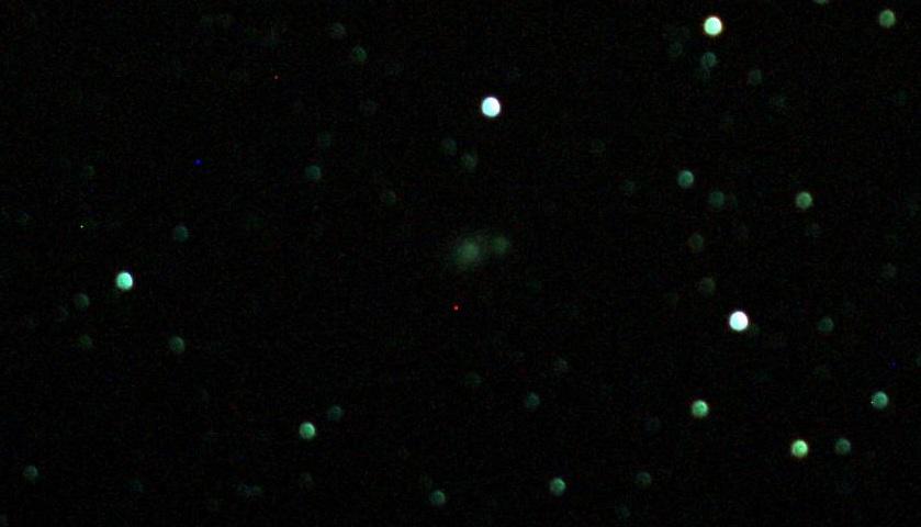

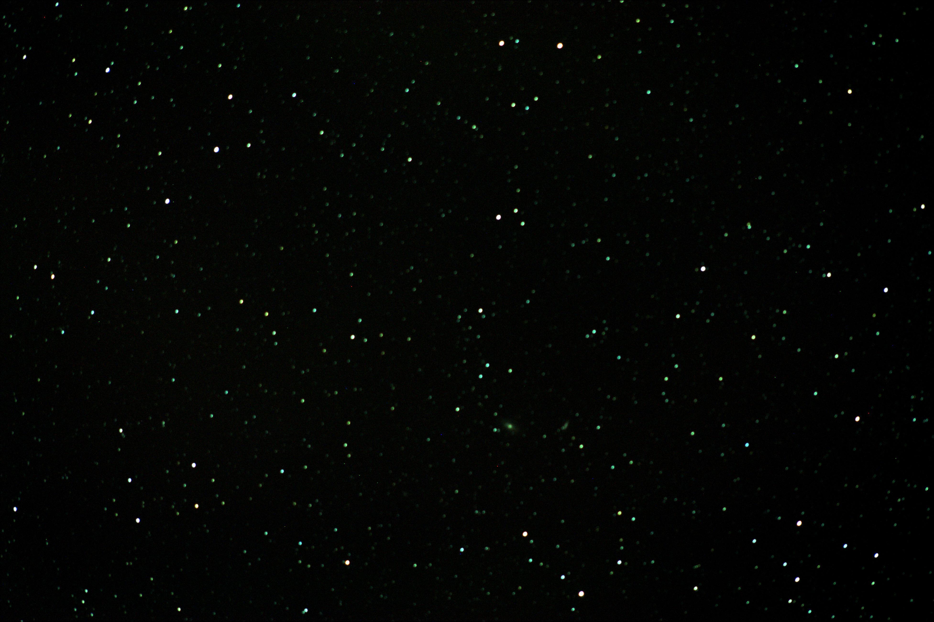

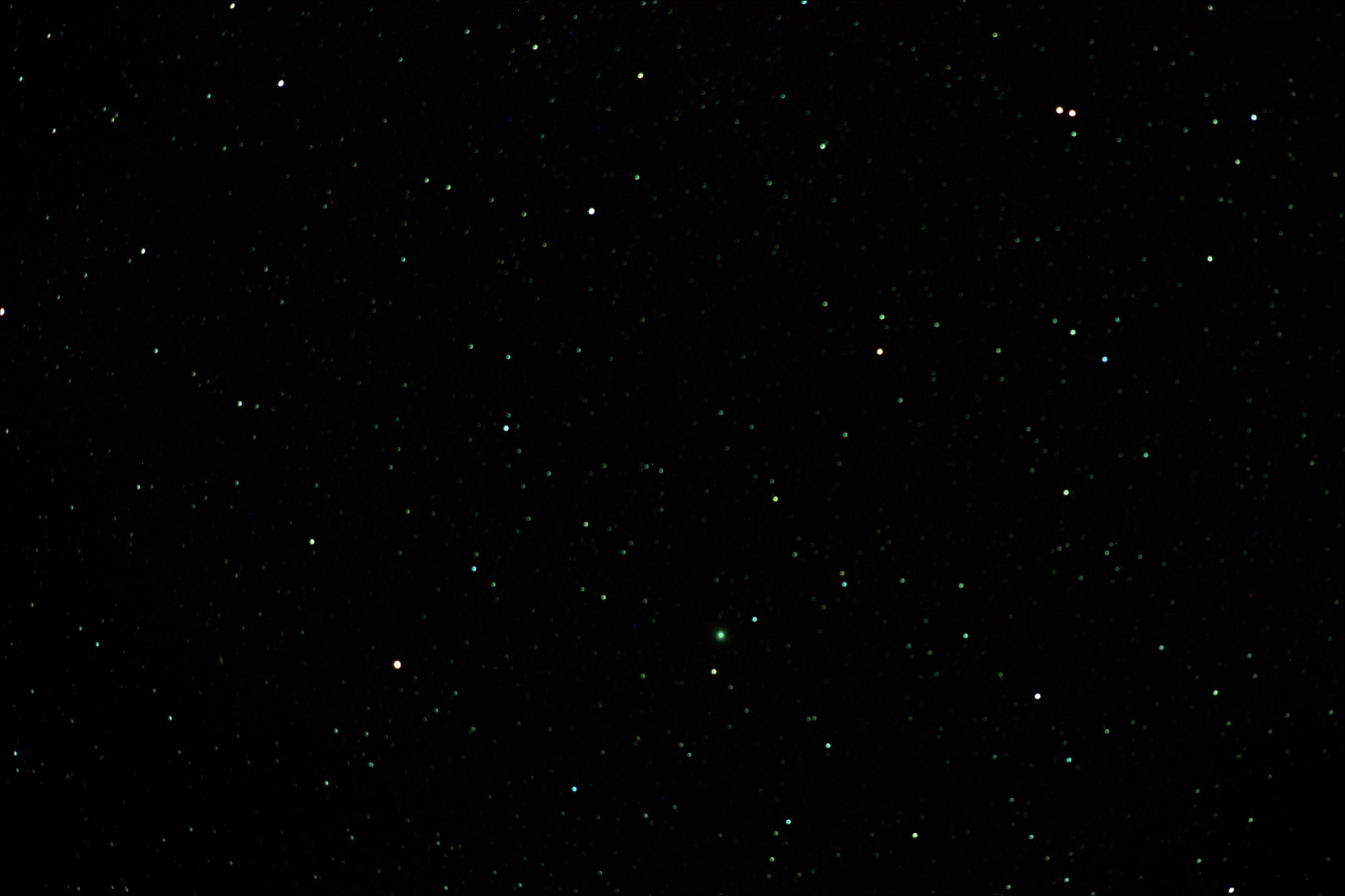

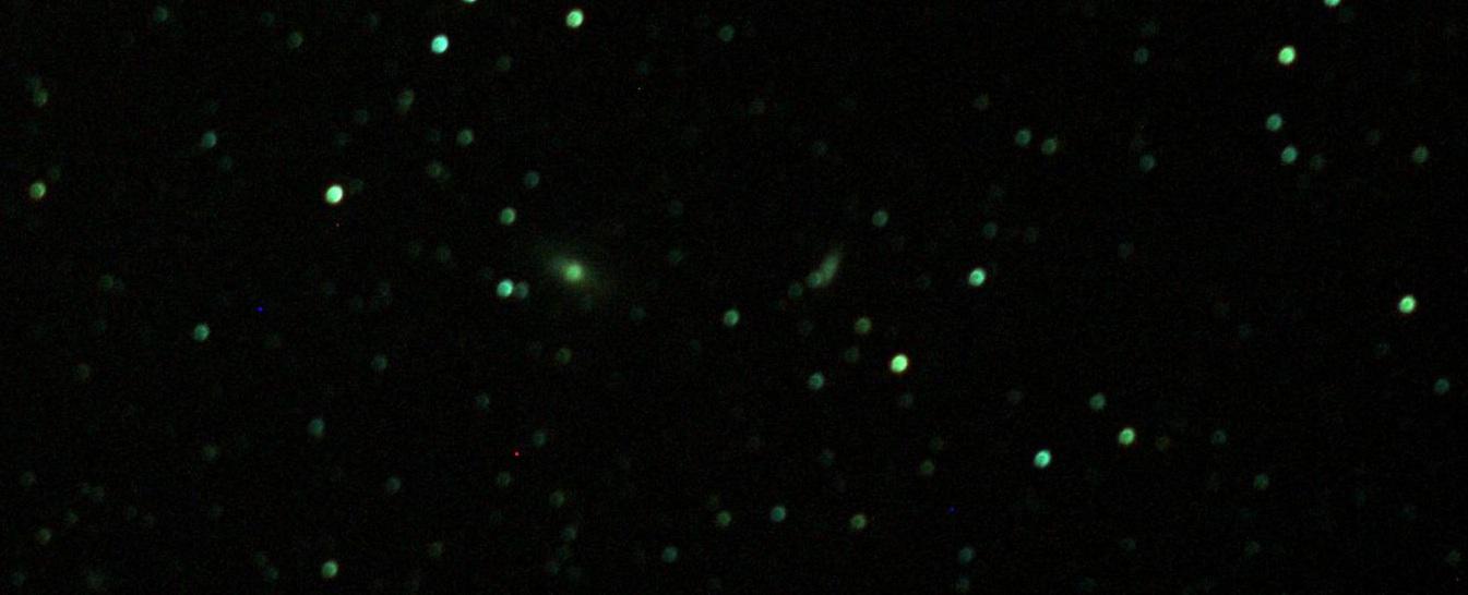

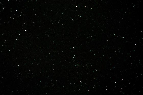

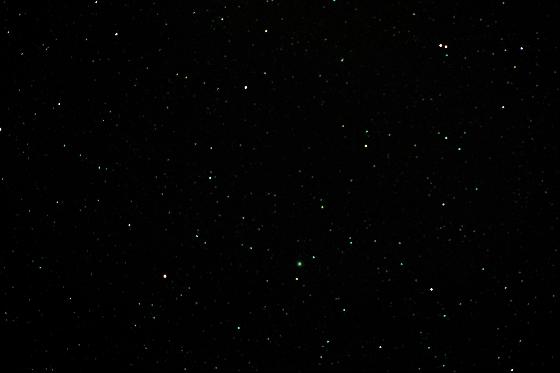

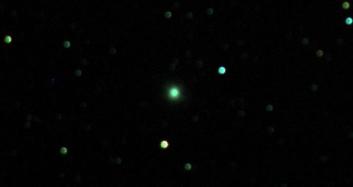

Bonjour, voilà quelques photos prises hier soir en parallèle au tube.
C'est pas grand chose j'en conviens, ce sont mes premières photos avec un peu de traitement.
Vivement que la webcam arrive!
Vos suggestions sont les bienvenues!
En ce qui concerne le setup
Canon EOS 1000d
Objectif:200mm F/d:4.5
Pour chaque objet 6 poses de 5 minutes
Puis traitement IRIS.
M13:
M51:
M81:
Bon je sais, faut chercher un peu!!

Ne sous estime pas le prétraitement tes images comporte pas mal de pixels chauds.
N'hésites pas à faire beaucoup plus de pause! Elles peuvent être plus courtes c'est pas un problème... Mais il faut pausé longtemps longtemps.
Bon le plus important reste quand même la mise au point... Sinon on ne verra aucun détails. Autrement côté couleurs tes images sont vertes (avec une logiciel de traitement d'images essai de réaligné les couches entre elles)

Mais, Soigne la mise au point! ça changera tout! Après déjà avec 200mm de focale il y a de quoi se faire plaisir, surtout en été!
Salut Maxime
A première vue,la Map est complétement dans les choux (hibou,genou etc....)
Mais bon ce sont tes premiers essais.
Avant de t'attaquer au traitement proprement dit,
Soigne ta MES;ta Map et tu verras déjà un un bon point.
Aprés obligatoirement faire des offsets,darks et flats,même à l'objo.
Tes prochaines images,j'en suis sûr seront plus chouettes.
Bonne continuation,
Jean-Pierre
Désolé Maxim63 mais ta MAP, n'est pas benne du tout !
Essaye de la refaire avec une croix faite avec du fil de pêche devant ton objectif!
