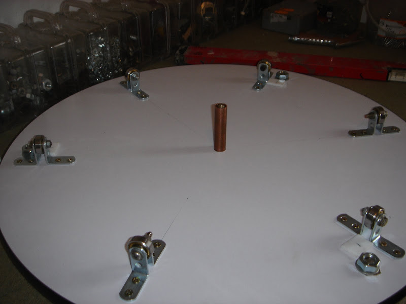

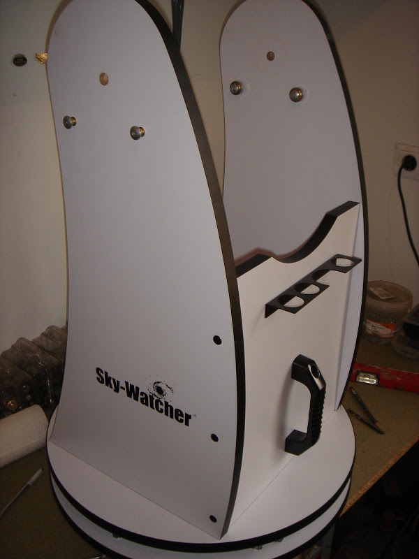

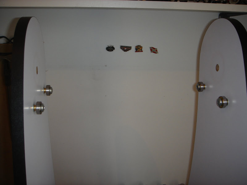

voilà quelques modifs faites sur mon flextube 254 avec des roulements de rollers...:)
ça colle plus!!!...:be:
Normalement, sur les 6 roulements de la base, seuls 3 travaillent, les autres ne doivent pas toucher et sont inutiles.
Ca doit se voir en regardant ceux qui tournent avec la base.
Si le dessous du rocker est bien plan ça ne nuit pas car ce sont toujours les 3 mêmes qui sont au contact. Si on est positif on peut même dire que, à la limite, ça peut éviter un basculement en cas de grossière fausse manoeuvre en élargissant le polygone de sustentation mais c'est vraiment pour positiver :)
Règle de base: 3 points = stabilité
Exception: les rockers souples sur base rigide qui portent sur 4 points mais ceci est une autre histoire :)
Cordialement,
Claude
et oui "three is the magic number " (delasoul) il faut placer les patins ou roulettes au dessus des 3 pieds qui touchent le sol pour la stabilité.
je racourcierai les pattes (les equerres) pour le mème souci de stablité.
faut juste faire gafe que tout cela reste propre pour assurer une belle souplesse.
si ça roule de trop , le moindre coup de vent va te faire pedrfe la petite nebuleusre planetaire que tu as cherché pendant 3 nuits.....ou le terrain pas tres plat et la pesanteur va faire son oeuvre.peut etre moyen de un peu freiner les roulements....
ou laisser les patins teflons aller au bricoproutprout du coin acheter une plaque d'altuglass cathedrale pour pas grand chose et coller celle ci au cul du rocker. c est ce que j ai trouver de pls simple et de plus efficace jusqu ici. si ca colle c est que les patins teflon frottent sur une srface trop lisse. l altuglass cathedrale a des petits picots sehr sehr gut for this!
