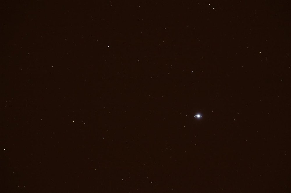

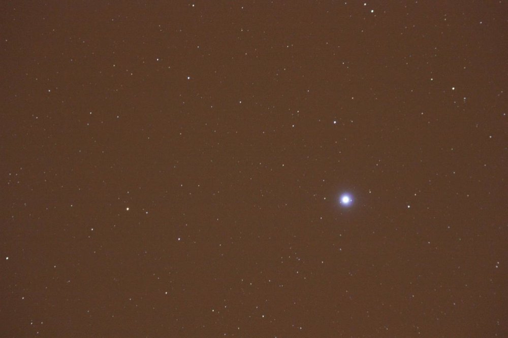

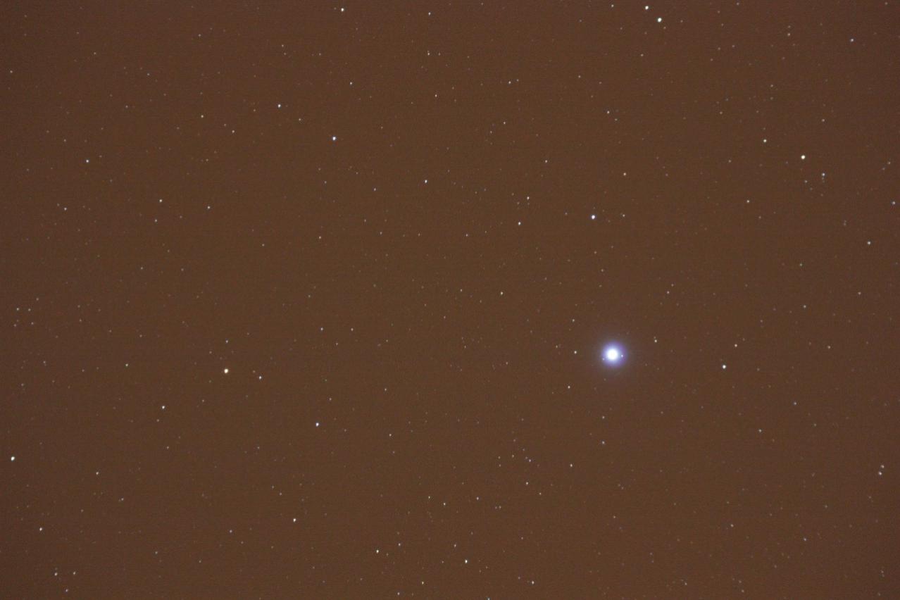

J'ai fait tourner la bête ce soir. Grande première, j'ai mis ma petite ourse dans son trou.
Toutefois, à la vue des deux brutes (sur Vega) de 30 secondes (une à 400iso l'autre à 1600), y'a un peu de bougé...c'est pas évident, on voit rien dans ce viseur polaire, en plus je suis en centre ville...
Bon y'a du boulot! A+ :)

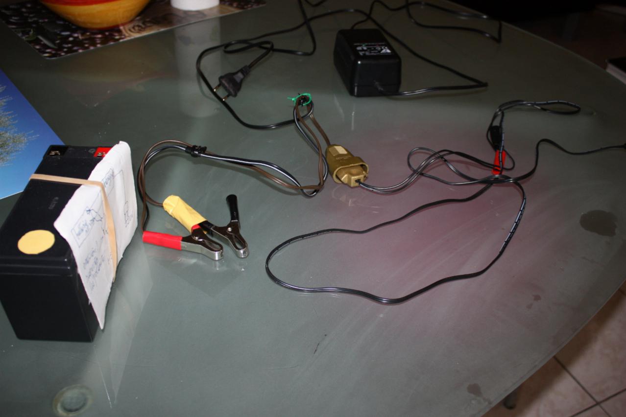

Salut Je11,
Comme promis la photo de mon montage tout simple!
Une prise 12 volt femelle, il serait bon de raccorder un fusible au + au cas ou !
C'est la batterie qui alimente mon PC !
Je n'ai pas confiance dans les pinces crocos,
on est fatigué, on ne fait pas attention, on branche les pinces
Puis un peu de fumée on a plus de monture, ou plus grave de CCD ...
pASCAL
Génial! Merci Pascvale13! :)
Je commençais à désespérer. J'arrive d'un magasin d'electronique (convertisseur dans les 30 euros) et de chez norauto (batterie au-delà de 50AH faut compter 100 euros).
Ton montage est carrément plus simple que certaines discussions que j'ai lues notamment celle-ci http://www.webastro.net/forum/showthread.php?t=60035 à laquelle tu participes à la fin d'ailleurs ;)
Encore merci, là je n'ai pas d'excuses pour me le fabriquer!
Tu as mis une simple sortie mais si je veux je peux mettre un doubleur comme ça je branche le pc et la monture sur la même batterie (je prends une 60AH comme ça je suis tranquille plusieurs heures)
Il exite déjà des multi-prises allume-cigarre pas cher, ça se trouve partout, même en grande surface. Une fois que tu as un allume-cigarre, tu peux brancher une multi qui en général est livrée avec un fusible de protection.
