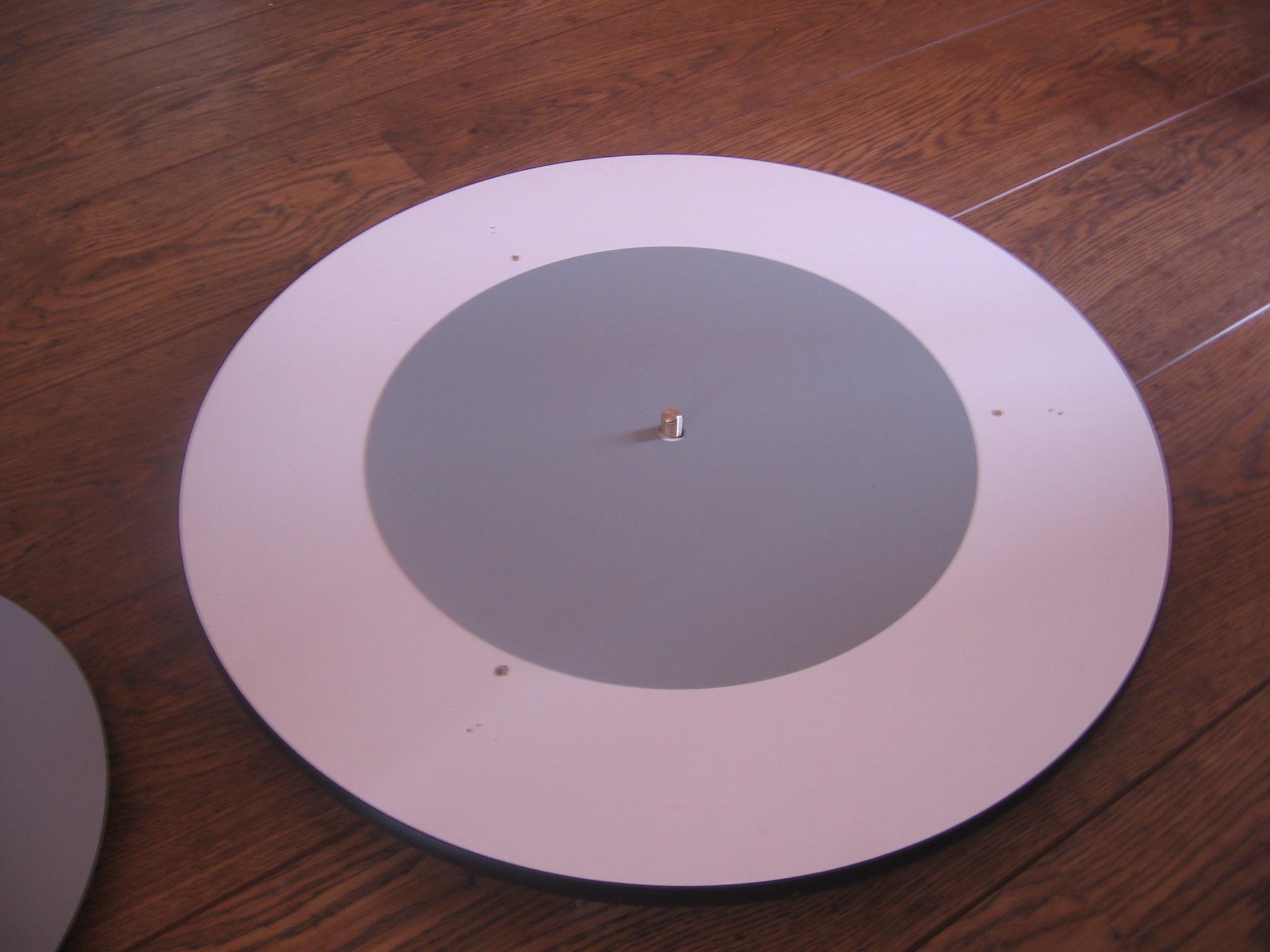

Les 2 plaques metalliques et le roulement a rouleaux
<a href=15934-1307111139.jpg' alt='15934-1307111

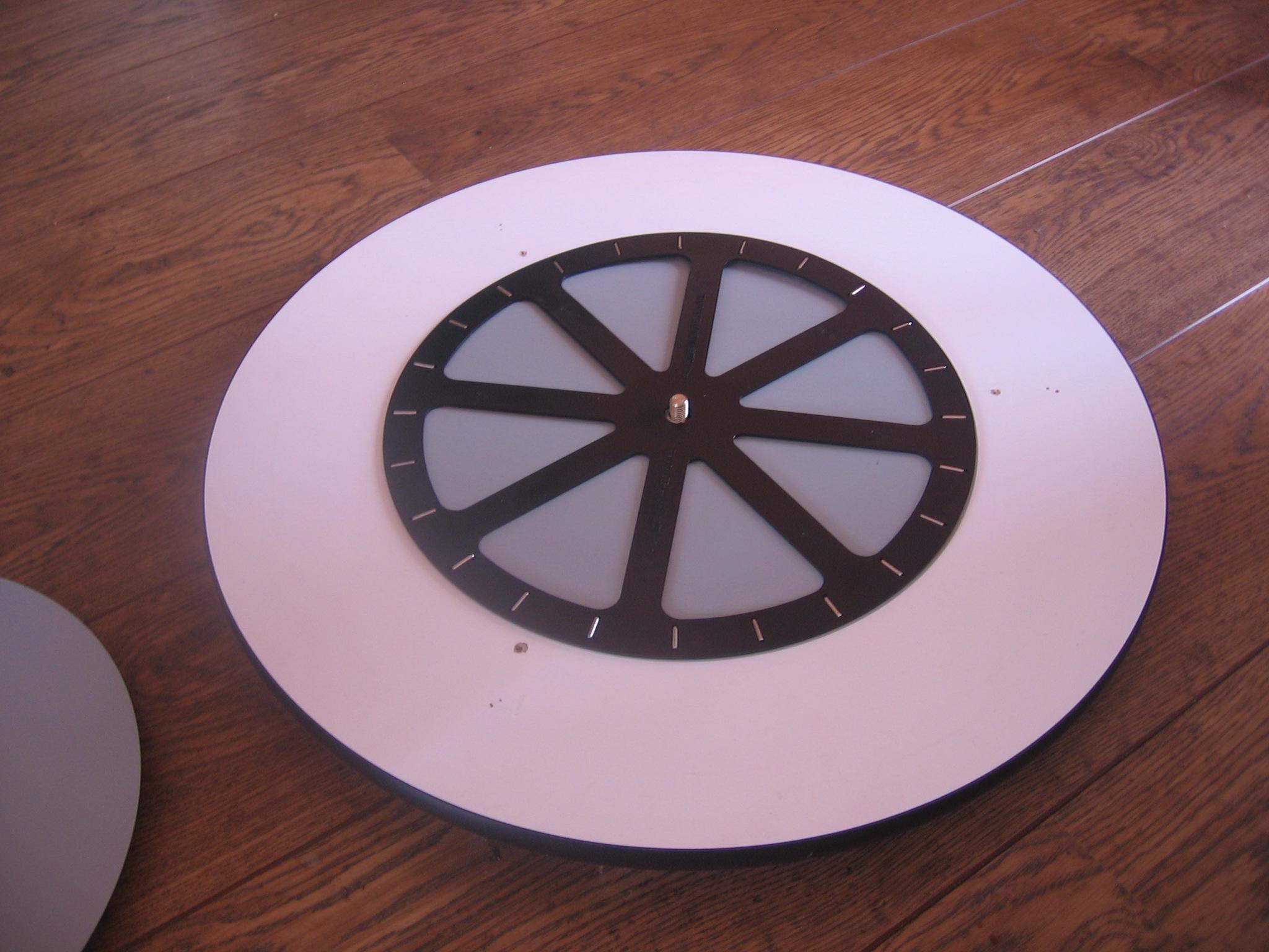

Une fois les patins enlevés, je pose la 1ere plaque

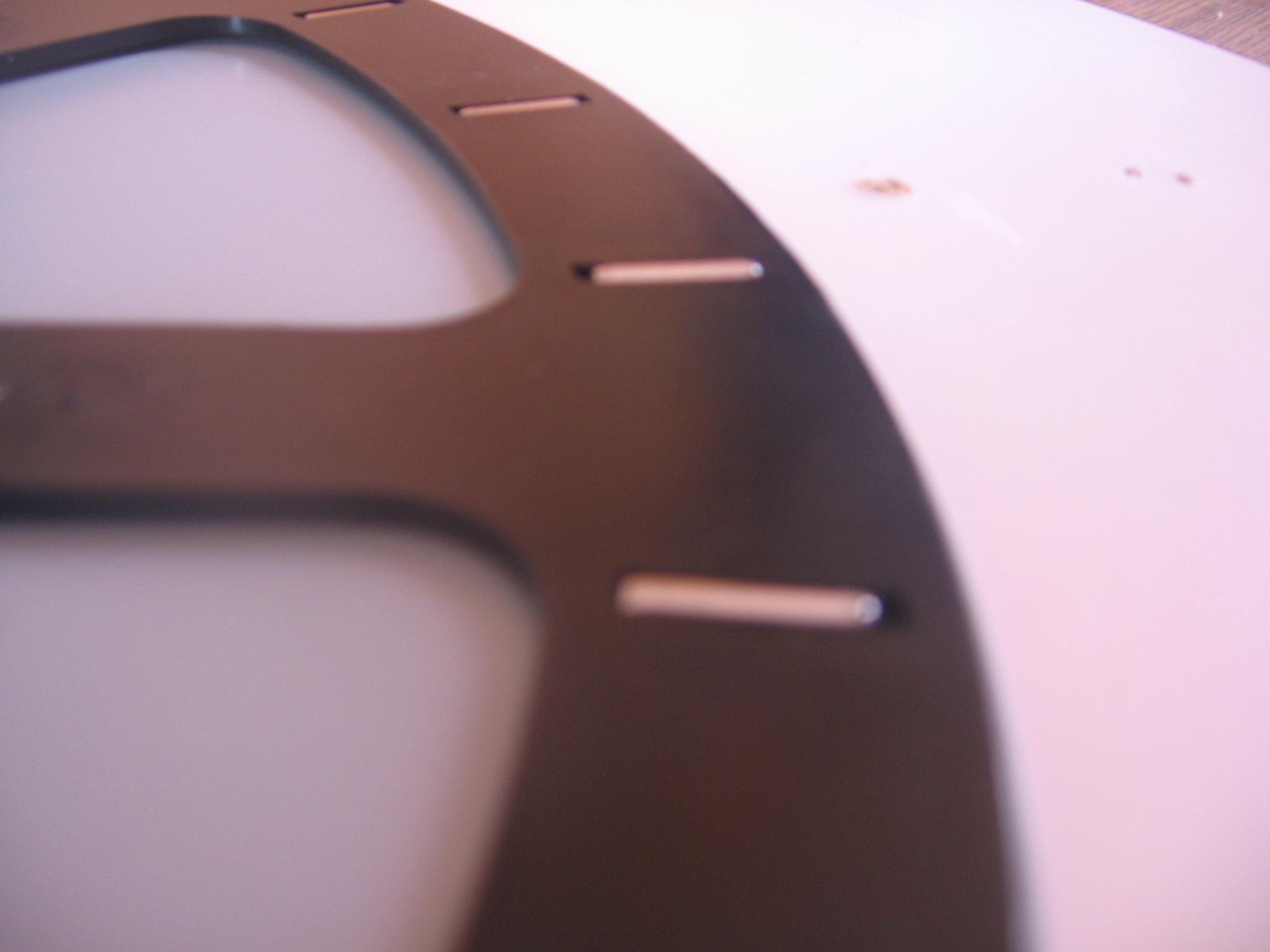

Puis le roulement
Detail

C'est pas donné : 59€ + 12€ de port mais le resultat est nickel ;)
