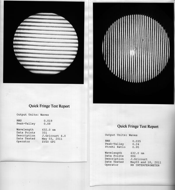

Voilà après 8 mois d'attente j'ai enfin reçu mon miroir de 458mm f/3.98 en provenance directe de Californie, l'artisan Terry Ostahowski, m'a fourni les données sur les performances optiques qu'il a lui même mesuré. Si certains veulent commenter ces résultats je les lirai attentivement.

As-tu reçu avec un buletin de contrôle complet montrant l'aberration transversale réduite,ainsi que foucogramme du miroir montrant les principales zones(cente,zone 0,7 et bord)
amicalement.;)
A vrai dire moi aussi j'ai appris à prendre les bulletins de contrôles avec beaucoup de précaution car on peut leurs faire dire tout et son contraire. En réalité j'ai fais mon choix uniquement sur la réputation de l'artisan ensuite je concède que c'est l'épreuve du ciel qui dira ce qu'il vaut réellement.
