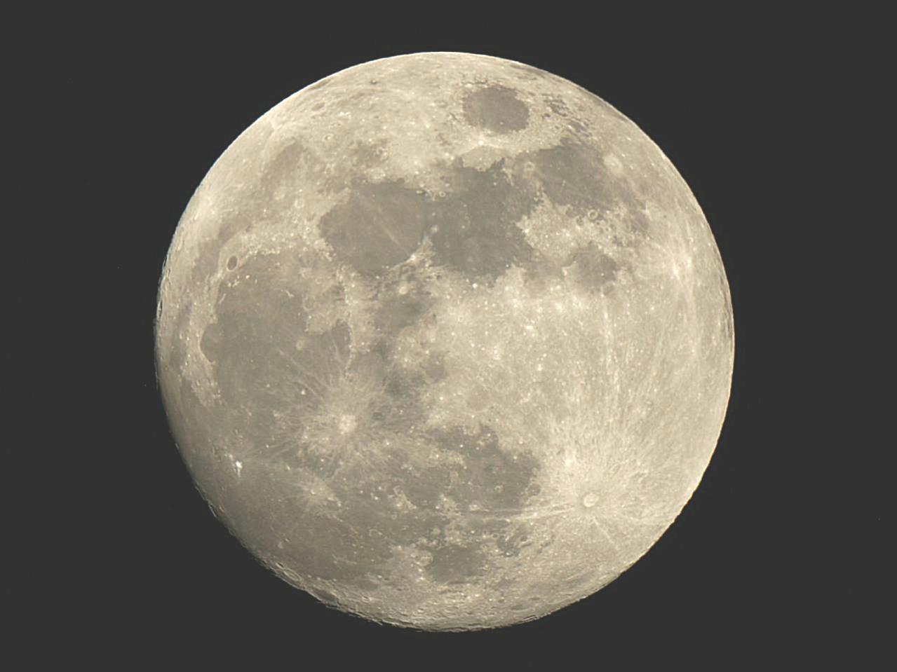

Bonjour , j'ai fait l’acquisition d'un dobson 250/1200 il y a peut ! Pas fait pour la photo donc (sa peut aller pour la lune). Voici mes 1er clichés :
Si je me rappel bien, 100 iso 1/320s avec un olympus E400
Y a-t'il des choses a à corriger ? Merci Alex

Ah ça, pour une grosse bouboulle, c'est une grosse bouboulle!:be:
Côté photo, rien à redire, il s'agit d'une seule prise faite comme il faut.
Par contre, tu remarqueras vite deux petites choses concernant la photo lunaire:
-La photo "pleine lune donne rarement de trés bons résultats "one shot" à cause du manque d'ombres portées, le relief est écrasé, bref la photo n'a pas de relief. Essaie au premier quartier, tu verras un énorme differentiel.
-D'autre part, certes l'utilisation d'un APN te donne en un seul cliché une photo globale de facture correcte, mais je ne saurais que te conseiller l'emploi d'une webcam et de son adaptateur, qui pour une somme trés modique te feront re découvrir la lune! Certes c'est au prix de quelques complications: Tout d'abord, le champs filmé par la webcam ne couvrira qu'une petite portion du disque lunaire. Qu'à cela ne tienne, tu réalise plusieurs films afin d'avoir tout le champs couvert. Ensuite tu assemble en mosaique toutes les photos obtenues par le compositage de tes films et voilà!
Cherche les mosaiques lunaires sur le forum, tu verras le resultat que tu obtiendras facilement.

Merci. Prendre des photos plus tard (pas en pleine lune) on me l'avais dit, mais 1er ciel dégagé depuis que j'ai le télescope ^^ J'en ferai d'autres plus tard pour voir la différence. Sinon une astuce pour des prochaine photos "plus réduites" dans mes prochains posts ? ^^
Pas mal pour une première prise! :)
Tu peux diminuer la taille d'une photo avec PhotoShop (payant) ou Gimp (gratuit). Il y a aussi des centaines de petits programmes qui permettent de le faire, mais souvent les images sont dégradées par l'opération.
La prochaine fois, choisis une Lune partielle et fais une série de photos (une trentaine par ex.) en qualité 'RAW', pas en 'JPEG' (qui est une compression qui dégrade l'image). Ensuite, tu peux 'additionner' ces images avec le logiciel Registax. La photo finale après traitement est nettement plus fine et détaillée. ;)

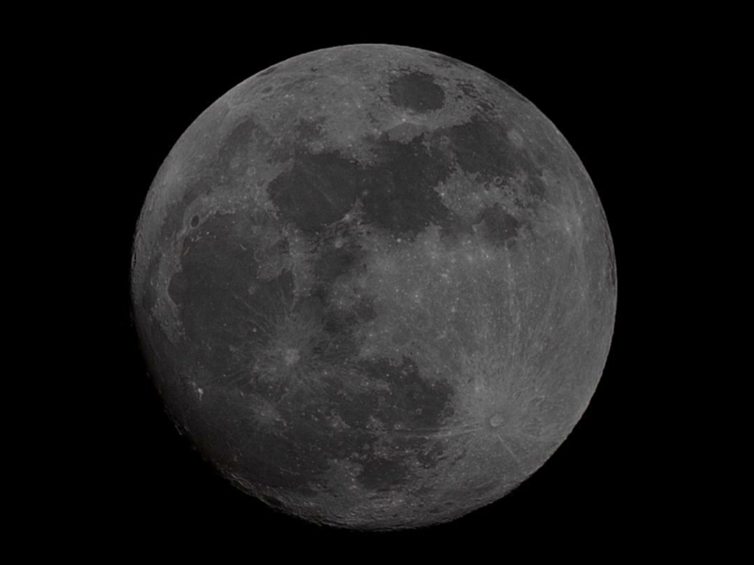

Je me suis permis un traitement sur l'unique image originale:
Traitement R6:
avec augmentation luminosité et ajustement contraste (ben oui, ça tape la pleine lune et le ciel est clair autour)

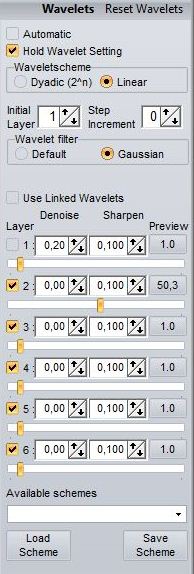

Tu vois que les curseurs ondelettes ne sont pas tous calés vers la droite.
Maintenant faut pas espérer donner du peps sur une seule photo.
Quoique? Comme à l'oculaire - vaut mieux une petite qui jette qu'une grosse qui glette - j'ai réduit l'image ci dessus:
