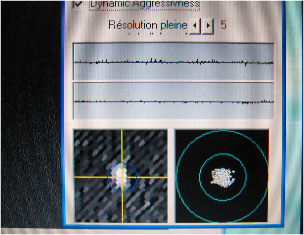

Quelle est ta technique pour obtenir un suivi pareil sur de très longues focales ? Tu fais une mise en station aux petits oignons ? Assistée par un logiciel ou en visuel à l'ancienne ? Et aussi je crois comprendre que tu es sur des poses unitaires très courtes... de quel ordre ?
Je n'ai pas de technique particuliére. Je connais bien le matos et ses réactions.
La MES est au viseur, à la manu. Cela demande 1 ou 2 minutes. Mais il est impiortant que le viseur soit bien centré et les viseurs Losmandy sont de vraies plaies. Donc il faut le connaitre.
La G11 est une G11 basique sans option, sans Gemini. C'est mon ancienne raquette Boxdoerfer MTS3 qui pilote. Donc Guidemaster -> Mts3 -> moteurs. C'est tout. Je parts du principe que plus c'est simple et meilleur c'est.
Intégration 1 à 2 secondes avec ma webcam.
Pose unitaires à F6.3 (1500 mm) jusque 300 secondes (mais j'arrête avant à cause du fond de ciel)
Poses unitaires à F10 (2400mm) jusque 300 secondes.
Je na'i jamais posé au dela de 5 mn, mais c'est clair qu'en paralléle je dois avoir de la flexion.
Un truc qu'il faut savoir avec les SC : bien climatiser le tube avant le départ d'une séquence, sinon j'ai de la flexion... à cause des dilatations optiques ou mécanique.
J'en ai encore fait les frais hier soir... tube sorti trop tardivement, équilibre incomplet ... j'ai du attendre 30 mn pour ne plus avoir d'étoiles allongées.
L'écran de controle Guidemaster pendant un suivi. C'est bon. Ecart résiduel de guidage <=1" d'arc crête à crête.
