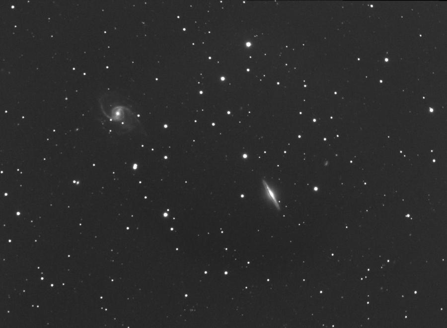

Bonjour.
image de NGC 5905 et 5908 const du dragon.
37 poses compositées de 360 secondes.
C8 + réducteur 6.3 + ST 2000 XM.
traitement IRIS. à noter pti probleme de flat , c'est celui de la veille.
pour christiand :
je ne comprends pas bien pourquoi , je remarque que tu as des temps de pose relativement courts et l'image finale est toujours bien plus contrastée :
est ce le traitement qui fait la différence , ou bien le ciel et l'instrument ?
perso au niveau traitement , il y a juste une DDP . coté ciel ,je pense que je suis pas à plaindre , j'ai encore la chance de voir la mag 5.5 et la voie lactée.
coté matériel , c9/c8 c'est sensiblement identique , peut etre la caméra ???
J claude.
J'aime bien ce petit couple (en fait elles vivent séparées) qui montre la diversité des formes galactiques
je ne vois pas ce que tu reproches à cette image
les fines voilures de 5905 sont bien visibles ainsi que le halo de 5908
tu as les petits quasars ainsi que la petite paire de galaxies au dessus de 5908
le ciel est bien propre et bien riche
que veux tu de plus?
Salut gérard , ce qui me gène , c'est que je pose 3 ou 4 heures , et que je vois que toi ou d'autres posent moins et ont plus de "contraste" dans les bras.
du coté seeing ,j'ai biens compris que dans le sud on est pénalisés (ja n'ai jamais mesuré moins de 3 à 3.2 ) , mais du coté signal , je trouve que mes photos en ont peu compte tenue du temps de pose ; alors je me pose la question , dois je poser moins pour avoir finalement un résultat sensiblement identique , ou ai je un probleme de traitement ?
Salut Jean Claude
Ton image est trés correcte, mais inversée (miroir).
Ici c'est difficile d'apporter un commentaire car la compression est importante (artefacts).
Je pense voir cependant un lissage du fond de ciel et une zone plus sombre en arc de cercle au centre de l'image.
Mis à part ces détails ta détection est bonne et les fines extensions de la spirale de face sont visibles.
Un p'tit rappel : Le noir du ciel n'est pas le facteur déterminant pour la qualité d'une l'image CP.
La qualité du CP en moyenne focale c'est avant tout le seeing. Le seeing conditionne la résolution + la détection.
Ici tu poses 37 x 360 secondes, mais avec quelle qualité de ciel (seeing) ?
Surveilles tu la FWHM au fil de tes poses ?
Salut christian , bon on s'est croisé.j'ai bien lu ton commentaire.
pour la fwhm , pas de surveillance , je mets en place et je vais me coucher ( on est faignant dans le sud , cela se sait!)
jc
Tu peux aller roupiller si tu as un systéme automatisé qui surveille et corrige la MAP pour assurer une FWHM optimale.
Donc je réponds en partie à ta question de départ : ici je surveille continuellement. C'est un choix, que veux tu... :be:
ah christian , FWHM vérifié automatiquement , je ne savais pas que cela existait .
pour l'effet miroir que tu remarques , je ne sais pas , ce que je sais , c'est que lorsque j'ouvre les images sous CCD soft , elles sont dans un sens , et si je les ouvres sous IRIS , elles sont dans un autre sens .
Mais ce n'est pas moi qui donne volontairement un effet miroir à l'image.
Je regarderai cela de plus près cela m'intrigue.
J claude.

Enlèves-tu le cache?:o

salut jean claude,
un très beau duo très bien imagé !!
pour moi qui image à st laurent du var le seeing reste correct quand il n'y a pas de vent ni d'entrées maritimes (je suis à 300M à vol d'oiseau de la plage et du port)
amicalement
guillaume;)
bonjour
je confirme : depuis Tourrettes sur loup le seeing n'est pas bon => il y a souvent un petit vent d'altitude que les montages nous masquent mais qui est bien là ....
ceci dit ton image est très sympa et je serais bien content de la proposer sur le forum !
