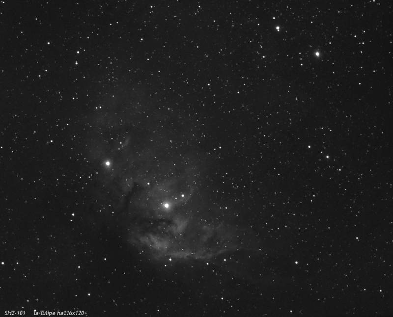

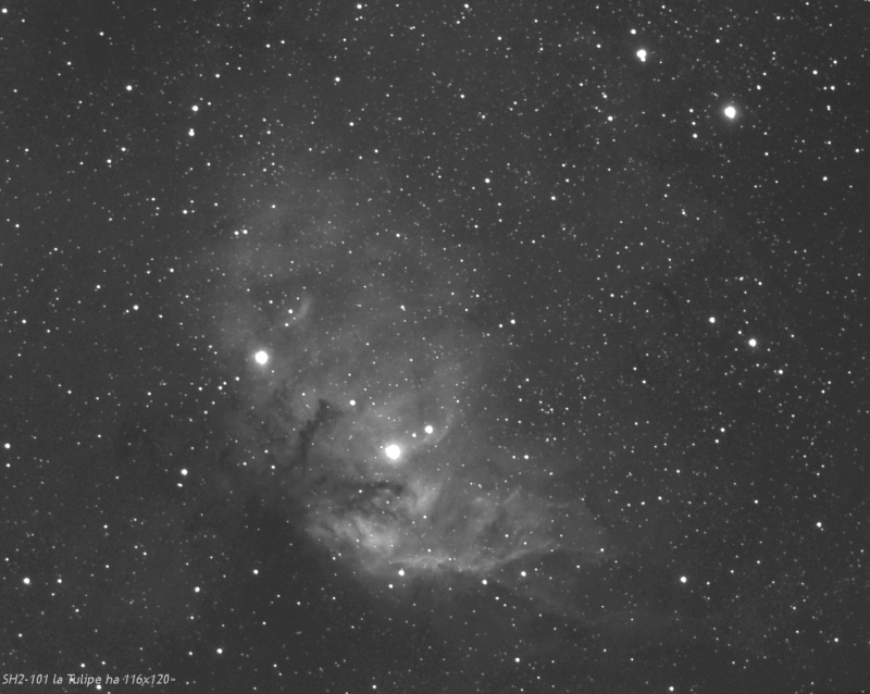

Bon hier soir après différents essaies de bagues je suis resté au 50mm de backfocus pour le moment, c'est là que j'ai les étoiles les plus fines reste à tester 3 ou 4 possibilités. Dans la journée petits usinages du PO , pour ajout de deux vis de serrage supplémentaires ,résultat l'orthogonalité est bien réglée. J'ai enchainé 66 poses supplémentaires malgré quelques nuages qui ont perturbé plusieurs fois le suivi heureusement les poses courtes ont limité la casse. Voici l'image pour vos critiques.
PS avec tous ces essaies et modif sur le PO le cadrage est différent il à fallu retailler l'image de plus j'ai été gourmand en voulant récupérer le micro quasar

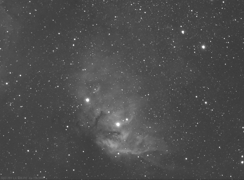

Hier soir essaie avec des poses de 300" et un traitement doux effectivement le signal est là plus vite . Surprise aussi en attendant que les nuages partent j'ai fait des poses de 5mn sans guidage et les étoiles sont rondes .
le total presque 5H

exit les contour noirs !!! une bien belle tulipe, l'aspect des trois étoiles centrales est très dur
Merci Proisy, hier soir essaie avec des poses de 300" et un traitement doux effectivement le signal est là plus vite . Surprise aussi en attendant que les nuages partent j'ai fait des poses de 5mn sans guidage et les étoiles sont rondes .
