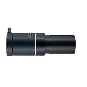

Choix lentille de barlow
alinthda
Tu as la Celestron Ultima qui a très bonne réputation et dont on voit des résultats photo
Avantage:
Coulant plus court, ça peut compter car je ne sais pas trop de quelle place tu disposes dans un renvoi coudé avant que ça touche le miroir.
Moins de porte à faux.
Avec un imageur ou un oculaire de plus de 250g au bout ça peut compter.
Barlow type courte, c'est assez facile en imagerie webcam de mettre un simple tube allonge de longueur raisonnable pour avoir une x3 ou une x4 si besoin.
Vixen, aucun problèmes côté optique.
Par contre je me demande si tu ne risques pas de bousiller un renvoi coudé vu la longueur du coulant
La barlow c'est pour la photo ou pour le visuel ?
En visuel ?
Tu as déjà un 7mm aux frais de la princesse sur un C11.
Tu voudrais pas plutôt un réducteur de champ ?

tu as les Barlow TéleVue et les Powermate qui rentrent dans ton budget, tu souhaite quel gamme ? x2 ? x3 ? x4 ? x5 ?
Salut
Je possède la Celestron que j' utilise avec webcam et couplée a un oculaire , cette barlow a un très bon contraste , elle n' occasionne pas de perte de lumière ou alors si peu que ça ne se voit pas par rapport a un oculaire sans cette dernière , de plus comme le dit Leimury elle est courte et légère , bref c' est tout bon

Dans un budget de 100-150 J'avais pensé a ce modèle? Votre avis messieurs dames?
http://www.astroshop.de/fr/vixen-2x-lentille-barlow-1-25----deluxe-/p,5832

De mon côté je voudrai la Celestron Ultima X2 pour mon 150/750
Bon ou pas (en fonction du télescope)???
