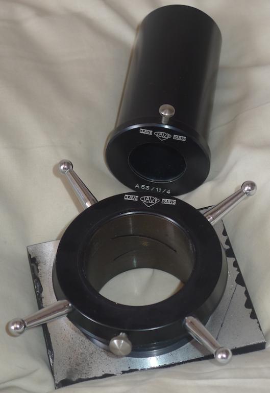

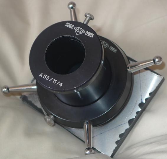

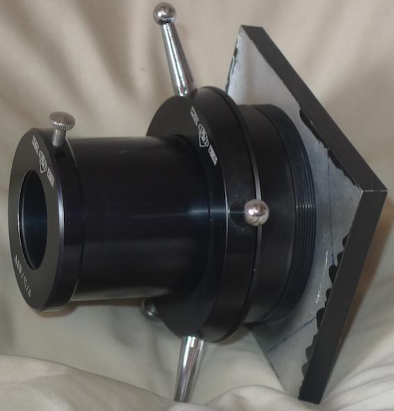

Voici le porte-oculaire de futur Big Eye 3.
C'est un Clavé à cabestan qui prend les deux standards. Mise au point de très grande précision. Collector en état sortie d'usine
Quelques clchés

Le cabestan je vois pas trop comment ça peut être bon.
Un Kineoptics je comprends, une crémaillère je comprends et un crayford je pige.
Là on a même pas une fois le diamètre pour guider et en plus y'a pas de guidage, c'est le filetage qui sert à tout.
Même un débutant en dessin technique apprend très vite qu'un filetage n'est pas un guidage.
Un truc pareil ne peut pas te garantir un axe optique stable.
Dès que tu tournes pour faire la MAP ça bouge.
Y'a des crayfords à 80E chez TS. C'est moins collector mais au moins ça marche.

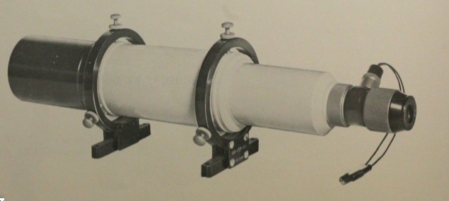

Voici par quoi j'aimerais compléter l'accastillage de Big Eye 3. Il s'agit d'une chercheur Clavé réticulé 12x60 (éclairage facultatif). Je paie le prix qu'il faut si état collection (comme le cabestan).
S'agissant de ce dernier, je ne peux que vous diriger vers son concepteur : Jean Texereau. Il écoutera certainement vos arguments de façon attentive et intéressée. Pour ce qui est de la précision, les Ets Clavé étaient les fournisseurs officiels de l'Armée française pour les appareils de visée et de pointage, alors, je crois que niveau précision, ils savaient de quoi ils parlaient.
Cela étant, le matériel Clavé que j'utilise actuellement à la 230 (oculaires de 75 et 35mm) met toit le monde d'accord en terme de qualité. Il en est de même pour les oculaires Cooke et Manent. Un astram peut vous décrire l'image de Jupiter dans la nuit de lundi à mardi, c'est édifiant. Avec le 65 Manent, M22 résolu dès 48x.
Et vive Clavé et vive le collector !!!!!!!! ;);)

Désolé mais un guidage sur 1/10e du diamètre avec un filetage... c'est plus de la méca, c'est de la magie.
Ca pourrait sortir de la planche à dessin d'Eiffel en personne ça resterait mauvais.

Je n'ai jamais vu de cabestan Clavé, mais j'ai eu pas mal de temps (et j'ai toujours dans un coin) un cabestan Astam.
C'est loin, très loin, du confort d'utilisation d'un crayford hélicoïdal (pour rester dans le même genre).
Pour voir la qualité d'un cabestan, le plus simple c'est de le nettoyer pour virer la graisse filante, et de la remplacer par de la vaseline fine. Ça doit toujours fonctionner correctement. Pour l'astam ce n'est pas le cas. De plus il n'est même pas coaxial.
Je ne parle même pas de la différence de comportement entre +20 et -10 degré...

Pour les cabestans, c'est sûr, faut du filet "fin", ce qui change un peu la donne et le Clavé à une douille interne bloquée en rotation. Donc oui, ca marche. Ca marche mais j'aime pô. (même une fois démonté, dégraissé et relubrifié avé amour)

bonjours jibe
je connait bien ce cabestan
compte tenu de son diametre et de la finesse du filetage + blocage en rotation de la bague interne ca marche tres bien en visuel .

Le problème du cabestan c'est que pour collimater un court rapport f/d au laser, c'est moyen.
Ce genre de porte-oculaire n'a rien de déméritant, mais a été conçu à une époque où on avait surtout des instruments avec de grands rapports f/d. Dans ce cadre-là c'est parfait!
Quant au Crayford, 80% de ceux vendus sont de la foutaise. Entre un crayford bas de gamme et une crémaillère haut de gamme je choisit la seconde solution!
