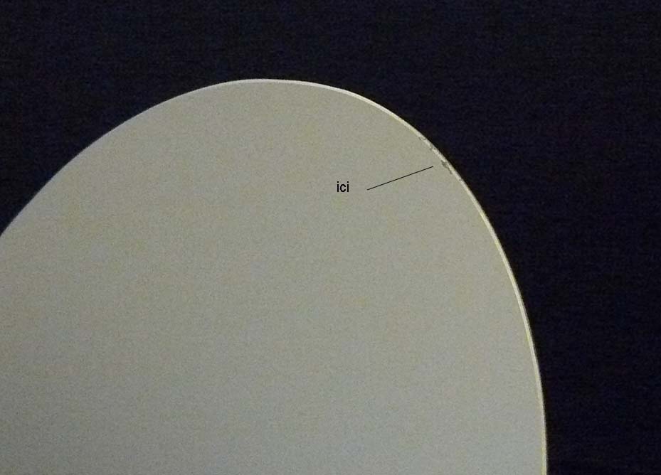

Je viens de recevoir mon dobson orion xx14i :wub: (commandé à OU) et j’ai constaté un défaut de l’aluminure sur le miroir secondaire.:cry:
C’est assez discret et sur le bord (je ne l’ai remarqué que lors de la collimation), mais ça concerne quand même aussi la surface plane donc je voudrais avoir l’avis de gens plus expérimentés que moi avant d’éventuellement contacter le vendeur :
- est-ce que ce défaut a une incidence sur l’image : est-ce que la lumière du primaire arrive jusque là (surface utile) ? Si oui, quel effet à part une perte minime de lumière ?
- est-ce que ça vaut le coup de renvoyer le miroir, donc de payer des frais de port, sachant en outre que je ne suis pas très chaud pour démonter/remonter le secondaire. J’ai vérifié qu’il était bien monté d’usine (bien centré dans le po) et je crains que si je dois le remonter moi-même par la suite ce ne sera plus le cas (ça me paraît hasardeux de tenir le miroir d’une main, visser la vis centrale de l’autre et observer au po en même temps).
Ci-jointe une photo du miroir.

Alors là, y'a vraiment pas mort d'homme.
Ce serait mon scope je m'en ficherais royalement.
Un peu d'aluminure malfoutue en bord de chanfrein c'est vraiment rien :)
Oh oui, franchement: ça ne sera absolument pas détectable à l'observation, aucun problème
c'est une plaisanterie ou tu t'inquiétes vraiment ?
Dors sur tes 2 oreilles et oublie vite; le seul probléme c'est que quand on reçoit du matos neuf, on aime qu'il soit parfait - mais comme dit ci-dessus, ça aura ZERO incidence sur la qualité et la luminosité.
Bon ciel et bonnes observations avec ce 14 pouces orion

Je peux te dire avec certitude que le cercle de lumière n'atteins même pas cette zone ! Donc abîmée ou pas cette partie de ton secondaire ne vois jamais la lumière réfléchie par ton primaire alors profites d'un instrument au top de ses performances nominales.
Ah tiens donc...?! Et pourquoi cela s'il te plaît ?
Eh bien moi, je peux te dire avec "certitude" que c'est le bord du secondaire qui délimite le champ de pleine lumière et qu'il contrôle ainsi la taille du cône de lumière issue du primaire.
Il n'en reste pas moins que le défaut de notre ami aura une influence négligeable sur la qualité des images.
a l'avenir il va pas s'écailler ou cloquer ? Sinon moi j'avais passé une lampe sous le primaire et j'avais pleins de petits trous... Là aussi c'est normal ?
"Et cela dépend aussi du diamètre du tube. "
Et ça dépend aussi de la distance primaire/secondaire; et à distance égale, des dimensions du secondaire, ce qui détermine l'obstruction...
Hé oui, tout est affaire de compromis dans un tube industriel... ;)
