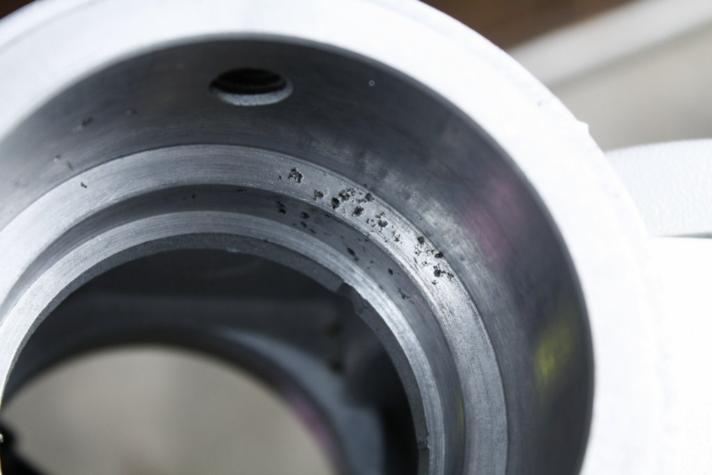

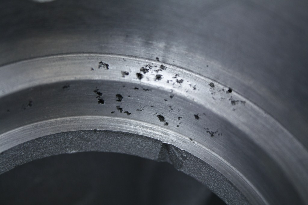

Voici mon problème ! En démontant l'axe AD de mon EQ6 Pro Syntec pour une révision annuelle et nettoyage / dégraissage..
Le roulement à billes du bloc de la monture n'arrivait pas à sortir, j'ai du utiliser un maillet en caoutchouc pour le sortir et surprise après nettoyage :o j'ai remarqué des "Piqures dans le bloc je pense à des bulles d'air au moment du coulage.
Maintenant, j'ai pas mal de problème pour remonter le roulement à billes et je ne veux surtout pas forcer pour abimer le bloc ou le roulement.
Est ce que vous penser que je puisse forcer sur le roulement à billes pour le refaire rentrer ou est ce que je peux faire jouer le vis de fabrication pour me faire changer ou réparer le bloc de l'EQ6 ?
Je ne trouve pas sains ce défaut qui peut en cacher d'autres.
Je vous joins des photos du défaut en pièces jointes.
Merci de vos réponses

Salut Papa,
Non, tu ne risques rien à remonter ta monture.
Ces bulles d'air, c'est très courant dans les fonderies, en particulier bas de gamme (oui, désolé, mais la majorité de nos matos chinois restent du bas de gamme ;) ).
Je trouve la solution de François très rigolote, tu vas chez Casino et tu demandes une bonbonne d'azote liquide pour un roulement sorti au maillet :).
Ca devrait se remonter également au maillet, en veillant bien à être d'aplomb.
Sinon, pour aider, la soluce de José est plus réaliste, le roulement au freezer, et le bloc de fonderie dehors au soleil ça suffira.

Sinon j'ai forcé un chouillat (a la main) suite vos remarques, mais sans chimie pour le moment et j'ai remarqué une bavure sur l'angle de jonction que j'ai poncé à la laine d'acier 00 pour éviter d'enlever de la matière j'ai repolie la "chemise" aussi en passant un papier abrasive de polissage auto à l'eau, j'ai rien enlevé puisque j'ai quasi la même mesure aux 1/100em pres et le roulement est rentré et ressortie sans trop forcé juste des petits basculemnt de droite à gauche pour le mettre dans son logement.
