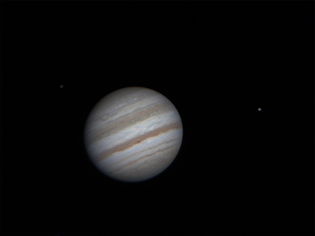

Et pour me faire une référence j'ai aussi imagé avec ma petite PLA-C :wub:

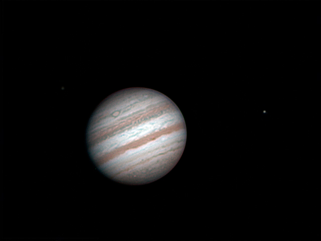

En attendant le RGB et ces résultats improbables voici 2 versions couleur:
FileFormat=SER
Camera=i-Nova PLA-C
BeginRec=2011-08-17UT04:13:27.462
EndRec=2011-08-17UT04:14:28.294
ExpTime=24ms
ImageDimensions={Width=640, Height=480}
Resolution=FULL
SavedFrames=1775
ReadoutMode=8,FAST
Gain=784
BlackLevel=0
Origin=PlxCapture
Pour celle la, point de fichier PLX (ça a merdé...)
Les deux sont faites avec la Powermate X5 avec la PLA-C au travers du filtre IRcut Baader (j'avais laissé la roue pour plus de rapidité d'échange de caméra entre la PLA-C et l'acA640)
Je me disais justement que c'était dommage de ne pas "imager" avec l'acA. Voilà chose faite, j'ai hâtes de voir ce que ça donne !
En attendant toujours très sympa ces images à la pla. Pour pinailler, un peu sombre à mon gout...

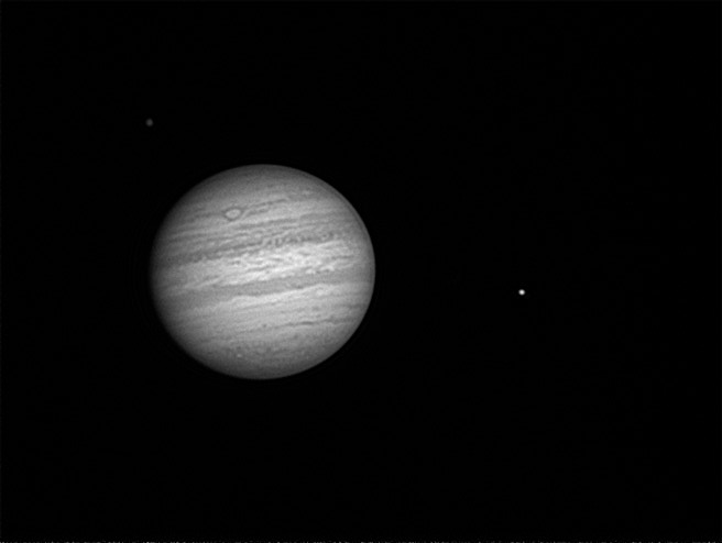

Voila ce que j'ai fais avec l' acA640 (non pas taper...) :
La couche Rouge:
Date=17.08.2011
Start=04:09:05
Duration=20s
Frames captured=934
Camera= acA640-100gm
ROI=656x494
Profile=Jupiter
Diameter=42.67"
Magnitude=-2.55
CMI=19.6° CMII=1.5° CMIII=295.0°
FocalLength=5050mm
Resolution=0.23"
Filter=R
FPS=46
Shutter=21.39ms
Gain=438
BlackLevel=64
Gamma=207 (off)
Histogramm(min)=0
Histogramm(max)=255
Histogramm=100%
AutoAlign=false
PreFilter=none
Limit=20 Seconds

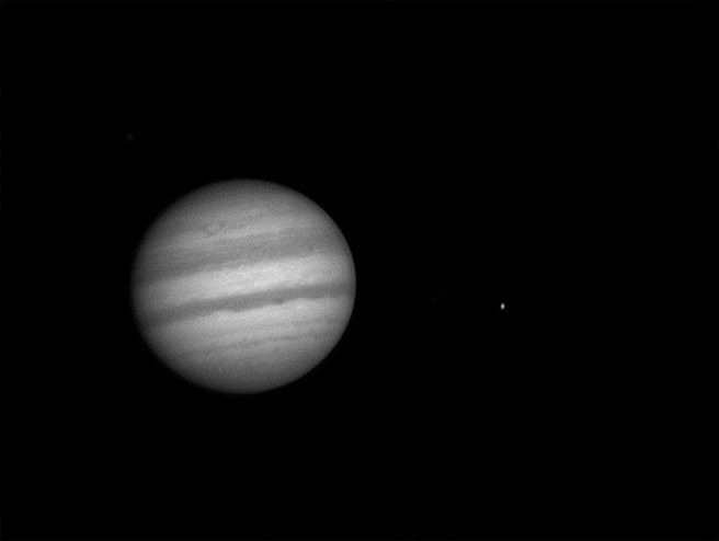

La couche Verte:
Date=17.08.2011
Start=04:09:35
Duration=20s
Frames captured=612
ROI=656x494
Profile=Jupiter
Diameter=42.67"
Magnitude=-2.55
CMI=19.9° CMII=1.8° CMIII=295.3°
FocalLength=5200mm
Resolution=0.22"
Filter=G
FPS=30
Shutter=32.71ms
Gain=508
BlackLevel=64
Gamma=207 (off)
Histogramm(min)=0
Histogramm(max)=255
Histogramm=100%
AutoAlign=false
PreFilter=none
Limit=20 Seconds

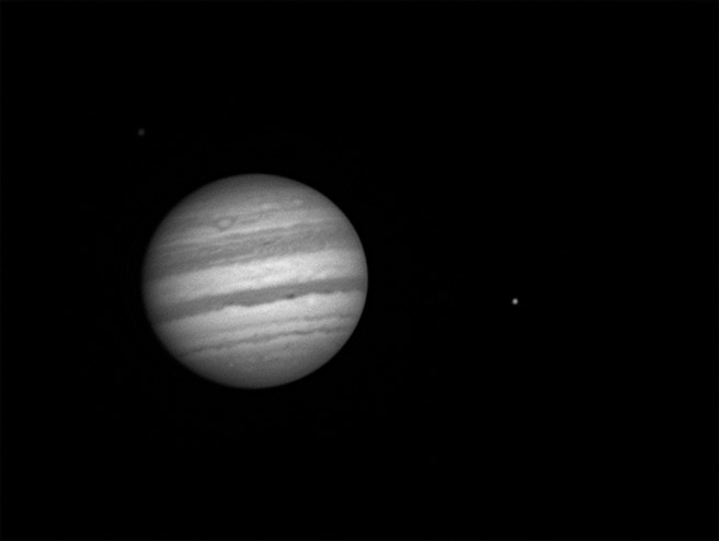

La couche Bleue:
Date=17.08.2011
Start=04:10:05
Duration=20s
Frames captured=624
ROI=656x494
Profile=Jupiter
Diameter=42.67"
Magnitude=-2.55
CMI=20.2° CMII=2.1° CMIII=295.6°
FocalLength=5000mm
Resolution=0.23"
Filter=B
FPS=31
Shutter=32.08ms
Gain=438
BlackLevel=64
Gamma=207 (off)
Histogramm(min)=0
Histogramm(max)=255
Histogramm=100%
AutoAlign=false
PreFilter=none
Limit=20 Seconds
Le résultat en RGB :
Concernant la capture ce sont des poses de 20 secondes avec 900 images pour le rouge et 600 pour le vert et bleu...
Les couleurs obtenues sont étranges... j'espere que ce sera mieux la prochaine fois ...

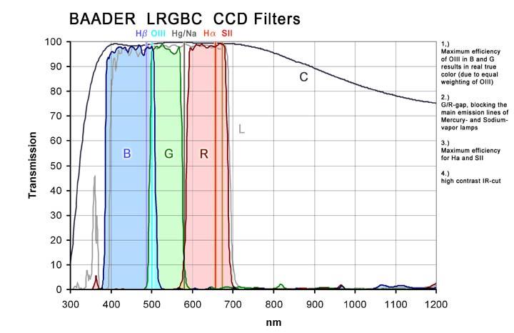

Albéric, tu as raison: je vines de trouver la doc concernant l'utilisation de ces filtres:
http://translate.google.fr/translate?js=n&prev=_t&hl=fr&ie=UTF-8&layout=2&eotf=1&sl=de&tl=fr&u=http%3A%2F%2Fwww.baader-planetarium.de%2Fsektion%2Fs43a%2Fkundenreferenz%2Finfo_ccdfarbfilter%2Finfoseite-ccd-farbfilter.htm&act=url
en anglais:
The color filters for each color separation images each combine with the UV / IR blocking filter.
Il faut combiner les filtres de couleur avec le filtre UV/IR.
Donc à priori normal que j'ai des couleurs pourries: je peux tout mettre à la poubelle ... :(
Heureusement qu'il y a des gens compétents sur ce forum :god2:
On en avait parlé il y a un moment avec albéric en effet, et j'avoue que c'est limite de la tromperie ces filtres ; le qualificatif "CCD" est normalement réservé pour des filtres qui sont utilisables avec une CCD non ? Le terme "visuel" serait plus approprié.
Et là on a en gros des filtres colorés (comme un 23A par exemple) qui laisse passer un gros paquet d'IR ! Avec le rouge c'est déjà mal parti, et le filtre Vert et Bleu ne fait pas franchement mieux ! Ils sont même meilleurs dans l'IR que dans "leur" couleur ... un comble !
Ensuite, et c'est visible sur les courbes, il y a un recoupement fort entre les filtres. Du coup imager avec un "vert" en fait ca veut dire 80% de vert et plus de 60% d'IR et même 40% de rouge ! Pas facile dans ces conditions de faire de la trichromie avec !
A comparer avec les courbes des filtres Astronomik (certes plus cher) que j'ai fait mesurer ;
90% de transmission, des coupures nettes, un croisement à 50%, et pas grand chose qui dépasse tant en IR (la courbe jusqu'à 1~1,5µm est très propre ... au dela, je ne sais pas et les CCD sont assez mauvaises aussi) qu'en UV (là c'est la cata pour les CCD).
Ca n'a pas grand chose à voir !
C'est certain qu'avec les filtres BAADER il FAUT y associer un IR-cut ... cela me semble même indispensable !
Bon pour en revenir aux images, j'étais surpris par la qualité de la couche bleue, qui fourmille de détails ... mais bon, comme tu capture pas mal d'IR aussi ça fausse le débat. Par contre la verte est bizarrement moyenne. Elle devrait être au niveau de la rouge. Tu les a traitées pareillement ?
Marc
Marc
Je me suis fait la même remarque : ces détails avec le bleu !
En revanche le vert, je n'y comprend rien: sur toutes les captures brutes, on dirait que je n'ai pas la MAP ok: c'est vraiment étrange...
Bon, je referai un essais avec l'IR/UV Cut et on verra si ça change quelque chose.

A ce sujet, as tu testé les baader interférentiels (et non pas mes filtres colorés):
Le recouvrement a l'air pas mal non ??

paracétamol> Oui cela a l'air d'être déjà "bien meilleur" même s'il y a un trou entre rouge et vert, ce sera toujours moins que ça (http://www.m42optic.fr/pro/catalog/product_info.php?cPath=44_24_69_71_162&products_id=622).
Pas besoin d'empiler des filtres déjà.
Nota ; on peut avoir, quand on empile des filtres, des reflets qui se forment entre chaque ou parfois entre le capteur et le dernier filtre. Donc en plus de la transmission, il faut qu'ils soient traités anti-reflets !
Pour la map perdue, avec ton newton cela ne "devrait pas" arriver, du coup je suspecte une différence d'épaisseur de filtre => il faut refaire la map pour ce filtre. Moi c'est sur le bleu mais c'est du au C11, pas au filtre.
Certes mais il ne coûte rien d'essayer pour voir avant d'envisager d'autres achats. Si ça ne créé pas de reflet, l'utilisation du filtre de luminance comme Ir-cut devant la roue à filtre permet de régler un premier problème. ;)
Pour le second problème, le mauvais recouvrement au niveau du jaune, comme je l'ai fait pour mon set Orion, remplacer le R du set Baader par un filtre coloré 23A (rouge clair) à 10 Euros qui a une bande passante plus large. C'est simple et ça marche bien. Ici c'est le filtre Ir-Cut qui éliminera l'infrarouge indésirable du 23A. Par contre à vérifier sur ton setup si la MAP n'est pas différente entre chaque filtre. Sur le set Orion, je reste sur des MAP communes pour les 3 couleurs.
C'est de la bidouille certes mais si les couleurs seront correctes visuellement, pourquoi vouloir dépenser des fortunes pour obtenir le même résultat au final ? :be:
