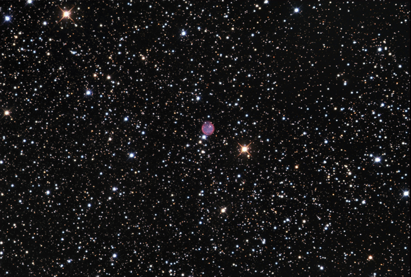

Bonsoir à tous
Les cieux « presque » cléments de ces derniers jour m’ont enfin permis de me remettre à la couleur (nouvelle roue à filtre CFW9+filtres Baader)
Pour ce faire, un cible colorée était la bienvenue. J’ai donc prix comme choix la nébuleuse planétaire NGC7048 localisée dans le Cygne.
L’équipement est toujours identique pour ce qui est de l’optique = newton de 260mm avec cette fois ci une configuration lui donnant sa focale nominale (f/d6) avec le correcteur Baader MPCC
La résolution s’en ressnet un peu par rapport au réducteur Keller, la pose en lumiance combinée montre une moyenne au centre de 2.58’’
La caméra est un ST10 XME avec donc sa nouvelle roue à filtres (CFW9) et ses filtres Baader
Luminance = 8 poses de 10 minutes (1x1)
Couleurs = rouge (3 poses) vert (4 poses) bleu (5 poses) 10 minutes par pose en 2x2
Traitement sous CCDStack et finalisation avec CS3

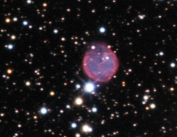

Gros plan :
L’image à 100%
http://astrosurf.com/candrzej/cielprofond/T260/NGC7048-100.jpg
Salut Christian
Elle à la cote cette NP actuellement. Beau shoote.
Bien réussie cette Ngc, avec de la finesse. On distingue le chapelet de 4 étoiles trés faibles alignées sur le bras droit du "Y" dans le disque de la NP.
Salut Christian
cela fait plaisir aux yeux un tel festival de couleur :)
ces "petites" NP sont bien variées
très fine image! :wub:
Salut christian,
Une très belle nébuleuse parfaitement mise en valeur avec ces belles couleurs
Beaucoup de finesse
Amicalement
Guillaume;)
