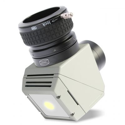

Bonjour à tous;
Je viens d’acheter pour ma scopos66 un prisme de Herschel ainsi qu’un filtre continum ainsi des filtres atténuateur 1% pour la photo et 0.016% pour le visuel.
J’ai une interrogation sur l’ordre des filtres car quand j’utilise une barlow (aussi bien en visuel qu’en photo) je n’ai pas de pas de vis pour mettre les filtres…
Dois je forcement les mettre avant la barlow ou puis je la mettre après la barlow ?
encore qui a craqué sur le prisme
la question est plutot : est ce que le fait de mettre les fitres devant le prisme ne va pas les faire chauffer ?
effectivement sur le 1.25" on peux viser les filtres devant , mais regarde sur un 2" ... ils sont derriere ! cela evite de faire chauffer inutilement , le prisme est là pour cela , c'est lui qui ramasse tout pour les autres
moi je te dirais de tout mettre derriere (le prisme) meme si le montage n'est pas tip top ( peut etre recuperer une barlow , en viré la lentille , puis viser à la place les tubes pour avoir un joli coulant )

Non non la question était bien avant ou apres la barlow.
Devant le prisme ca me plait très moyennement. Mais comme j'ai pas de pas de vis sur la barlow... d'ou la question.
Perso je ne pense pas que ca va changer grand chose sur le resultat si ils sont avant ou apres la barlow mais je peux me tromper. Les tests t'en diront probablement plus.

Quel prisme de Herschel as-tu achete?

J'ai pris le Lunt en 1.25"

pour la question initiale
et d'une façon générale,
plus le filtre est près du foyer, moins ses défauts son visibles
si on a le choix, c'est cette config qu'il faut préférer
pour les filtres intérférentiels, on a tout interet à diminuer l'angle du cône optique ( c'est sensible au tilt ces p'tites choses là-, donc d'être après la Barlow (vers l'oculaire, au plus près du foyer comme ci-dessus))
dans la vraie vie, on fait comme c'est le plus pratique - quoique ça vaille le coup d'essayer de faire ça bien, c'est une bonne manie.
