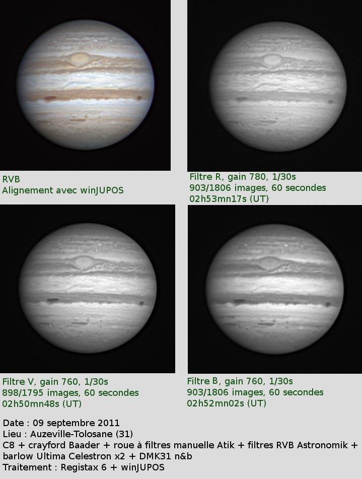

Voici mon premier traitement couleur de Jupiter fait avec des filtres RVB Astronomik et la DMK31 n&b.
Conditions du 09/09 très bonnes : faible turbulence, humidité élevée, vent nul.
J'ai encore à améliorer mon traitement (le centre est un peu cramé).
J'ai encore pas mal d'AVI à traiter (une petite animation avec le filtre rouge 23A :wub: ).
L'ordre des filtres est bizarre car je me suis planté en les mettant dans la roue à filtres (m'en suis rendu compte lors du traitement). :confused:
WinJUPOS est assez redoutable pour aligner les images.
Merci Michel.
Oui, c'est fait avec un C8. ;)
Merci SkywatchED120.
Le rebord bleuté est du à un mauvais équilibrage dans les couche.
j'ai corrigé ça sur les images ci-dessous. ;)
Merci Franck.
J'ai rééquilibré les couches V et B avec deux versions, la première en cochant dans winJUPOS l'option "Etirer la luminescence au maximum de la dynamique" et la deuxième en la décochant.
J'ai des rebonds que je n'arrive pas à faire disparaitre. :confused:

Entièrement d'accord avec les copains, tu as mis la barre très haute pour un C8. Une référence à n'en pas douter. Les traitements avec WinJupos ont l'air très efficaces, ta toute dernière image rééquilibrée mais sans étirer la luminescence au maximum de la dynamique est somptueuse pour le diamètre :wub:

Pour les rebonds, il n'y que l'outil tampon sur toshop qui peut les atténuer...
Par contre, tu as réduit ton image, non?

Non pas de réduction dans mes images (je suis à la barlow x2 et toi x2.5).
Je suis en train de finir une petite animation (courte mais intéressante avec Europe en transit).
Rrrr... je me suis encore trompé... je suis en barlow 2X (Celestron Ultima)!
Mais j'ai du tirage à cause de mon Crayford.
J'ai un télévue 2.5 X que j'utilise jamais (la vis est foirée et ma camera tourne) et qui me procure un même grandissement ...
je dois être à F/D 29. Tu as une image 8% plus petite que la mienne.
Si tu es à 100%, ton image n'en est que meilleure.
