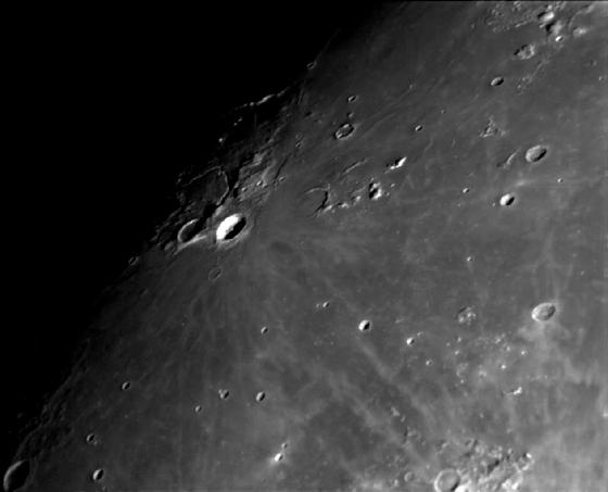

Bonjour.
PL1-M avec Powermate 4x et filtre dichroïque rouge de True Technology sur Apo 127/950 avec RC 50.8 et Atlas EQ-G Goto. Capture avec QGVideo.
7 AVIs, 2932 frames, traités avec Iris 5.59 :
Masque flou, BESTOF2, SELECT, registration, addition des 300 meilleures images, VANCITTERT 1 6 du résultat, seuils réglés à 32000 et 3500, ondelettes de 6, 1.5, 1.5, 1.5, 1.5.
Toshop pour éliminer les franges de l'image finale plus traîtement cosmétique.
Ah oui, c'est une belle image Paul que tu as fais ! Bravo car le traitement est très doux comme j'aime.
Continue à nous faire de belles images comme ça. Par contre, une chose que je ne connais pas, de quelle marque est ton filtre machin chose... (dichroïque rouge de True Technology) ?

Je te remercie Franck, ça me fait très plaisir car je travaille beaucoup sur mes captures et sur mes traitements avec les infos que je glane sur le forum WA. Cela me fait considérablement progresser.
Certainement j'admire beaucoup tes présentations qui me ravissent toujours. Tes Jupiter, Lune, etc... sont des images que j'aimerai arriver à réaliser. Cela viendra tout doucement. Une chose importante aussi est la qualité du Ciel sur le lieu d'observation. Pour moi, en Eure et Loir ou en Vendée, cette saison n'est pas top et les créneaux sont rares :( .

Belle image de cette région difficile à prendre.

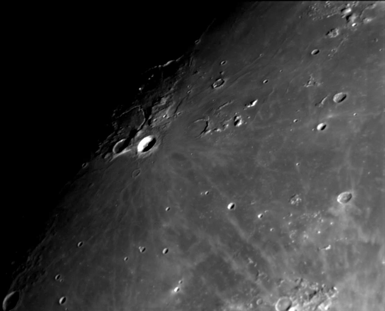

Je vais poster un plan plus proche fait le même jour que toi.
Bonne journée.
Luc;)
Bravo pour cette photo! j'ai failli la faire aussi au même moment mais trop de turbule donc j'ai laissé tomber.
Salut Paul Théo,
Très belle capture de cette région lunaire pas évidente comme indiqué au-dessus par Luc.
La Vallee de Schroter est superbe.
Salut Paul Théo. C'est une belle image que tu nous présentes là, bravo. Aristarque est un peu cramé mais à ta décharge il est très difficile à imager car c'est peut-être le cratère la plus brillant de la Lune. La vallée de Schröter est très jolie et c'est une de mes régions préférée :wub:
Eric

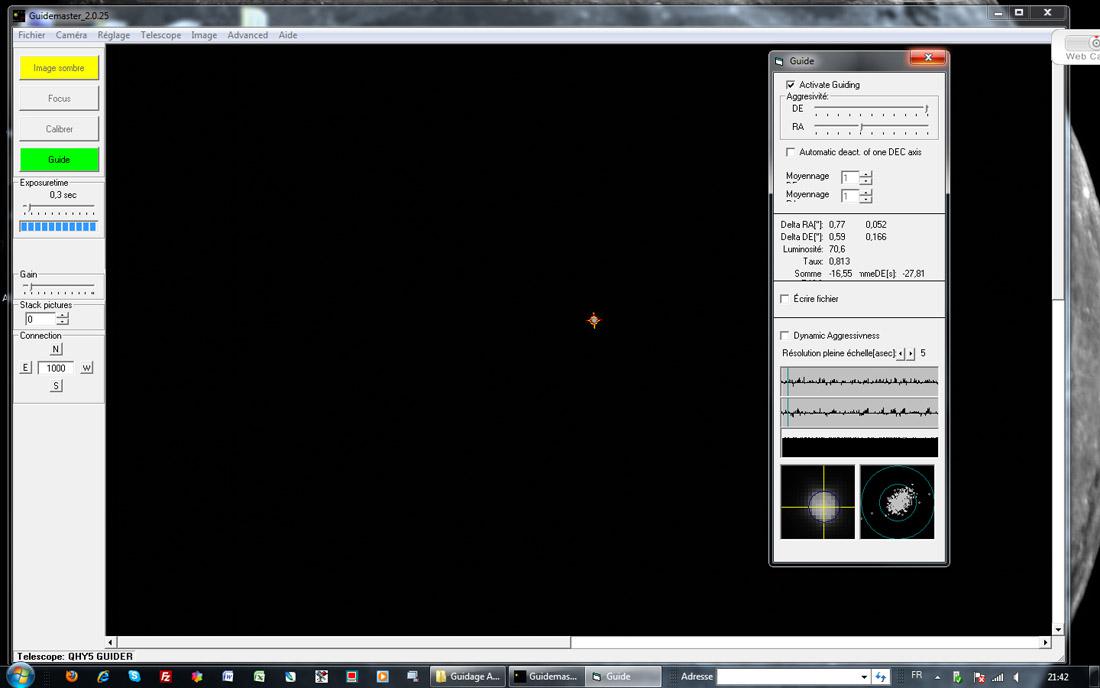

J'ajouterai que la nuit du 9 septembre a été mémorable pour moi : j'ai enfin pu faire marcher l'autoguidage de mon EQ-G avec la PL1, soit avec PHDGuiding soit avec GuideMaster. Je ne vous dis pas combien je bichais ; le Ciel profond n'a qu'à bien se tenir ;)
Exemple du suivi :
