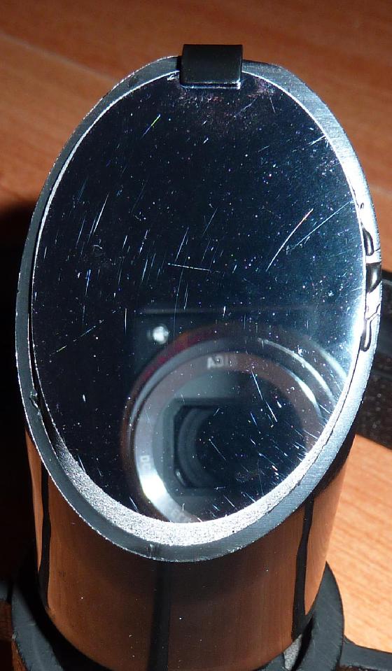

Il y a plusieurs mois, je ne savais pas nettoyer des miroirs. J'avais sali mon miroir secondaire en vissant un sabot queue d'aronde pour chercheur (j'avais dû passer la main dans le tube (SW 130/900)) et du coup passé un coup de chiffon microfibre sur le miroir (horreur, malheur). Depuis le temps, j'ai appris les bonnes méthodes et je l'ai nettoyé une fois correctement (bain, eau distillée etc).
Cependant, récemment, j'ai jeté un coup d'oeil sur mon secondaire et j'ai remarqué quelques rayures avec une lampe. Du coup j'ai pris des photos. Et là, sur les photos avec le flash, c'est carrément l’hécatombe !!
D'après vous, cela a-t-il un gros impact sur les performances optiques? Est-ce que je dois changer mon secondaire? J'imagine que ce doit être une opération délicate car a priori il est collé...
Pour info, j'ai fait du visuel et de la capture à la webcam avant et après, mais sur des objets très différents, donc je ne peux pas vraiment dire par moi-même si l'optique a été gravement dégradée...
Merci d'avance pour vos avis éclairés!

Ah ben merde, alors...ça s'appelle apprendre par l'erreur!
Bon, cela dit, même si ces rayures sont spectaculaires, elles ne justifient nullement de jeter le bazar à la poubelle. Tu vas inévitablement ramasser de la diffusion, mais je serais étonné que ça se remarque de manière tangible sur des résultats photographiques en planétaire, d'autant qu'elles sont plutôt en périphérie.
J'aurais tendance à dire que c'est limite, et qu'il n'y a donc qu'en essayant attentivement par toi-même que tu pourras de faire une idée de l'impact de ces rayures (en visuel, je parle), par exemple en observant des étoiles brillantes et en faisant bouger le télescope. Par exemple sur les Pléiades
Non, ton secondaire n'est pas collé mais bridé.
Le changer ?
Regardes voir combien ça va te couter et si tu peux en trouver un.
Tu devrais peut être tout simplement continuer à utiliser ton téléscope comme ça.
C'est le métier qui rentre.
La prochaine fois tu comprendras pourquoi on dit si souvent qu'un peu de poussière ne fait pas de mal :confused:

Avec son miroir sphérique, le 130/900 est un bon instrument d'initiation, mais ce n'est pas non plus une optique de course. Je ne pense pas que ces quelques petits défauts aient une grande influence. Et ça ne vaut certainement pas le coup d'investir dans la réparation, mieux vaut garder tes sous pour un meilleur instrument ou une meilleure monture. :tilt:
Par ailleurs, tous les miroirs ont l'air sales et endommagés quand on les photographie au flash. ;)

Si a droite ce sont bien des gouttes d'eau ton scope va pas tarder à moisir.
Tu dois avoir de la flotte entre le secondaire et son support.
Oh newbies qui nous lisez, un peu de poussière n'a jamais tué un scope
un mauvais nettoyage si :be:
N'ayant pas le truc sous les yeux, je ne saurais dire si ce ne sont pas là de simples et très peu ennuyeuses rayures de l'aluminure et non du verre qu'il y a en dessous!
Effectivement, cela vaccine bien d'avoir fait un nettoyage à sec, mais bon, ce n'est jamais qu'un secondaire...
Même remarque que Leimury concernant ces gouttes suspectes...
Si c'est de la colle, un coup de cutter pour les enlever, si le secondaire est collé et que son retrait est nécessaire, un coup au bain-marie à eau frémissante devrait ramollir la colle sans affecter le verre.
Et si au final l'aluminure est hs, ça se refait (35€ à la SAF) :)

Ce ne sont pas des gouttes d'eau, c'est de la colle (d'origine). Tout est parfaitement sec. Sinon, je me demandais: si je change le secondaire il va me falloir re collimater tout le bousin. Et pour le primaire ca va, mais pour le secondaire il va me falloir un laser non?

Bon, j'ai dévissé la vis centrale pour séparer l'araignée et le support du secondaire. Ensuite je dévisse et écarte la bride, mais le miroir ne "vient" pas (bien sûr, je n'ai pas insisté). Je pense qu'il est donc bel et bien collé. Ce qui m'ennuie un peu car si je le décolle et en prends un neuf, comment dois-je le coller? Avec quelle colle ? N'aurais-je pas un problème d'angle ou de centrage (peut être compensable par réglage)? J'ai vu qu'un collage pouvait être très délicat car il faut faire attention aux contraintes s'exerçant sur le miroir...

Mais je ne pense pas que remplacer ce miroir changera fondamentalement la donne. Regarde l'état du miroir primaire de Paracetamol: http://www.webastro.net/forum/showthread.php?t=82569
Et ses photos sont pourtant extraordinaires. ;)
Et ça c'est mon OO: 14867-1307203095.jpg
Ben il donne vachement mieux que mon ancien 130 pourtant immaculé. :rolleyes:
Bon, j'ai décidé de continuer à l'utiliser tel quel, de toutes manières je sais que j'ai une marge d'amélioration de mes photos par rapport à la mise au point et aux turbulences (attendre que l'astre soit haut dans le ciel) qui sont des facteurs surement bien plus important que les rayures du secondaire.
Je vais quand même commander un secondaire vu que ce n'est pas cher, pour le changer quand il arrivera.
