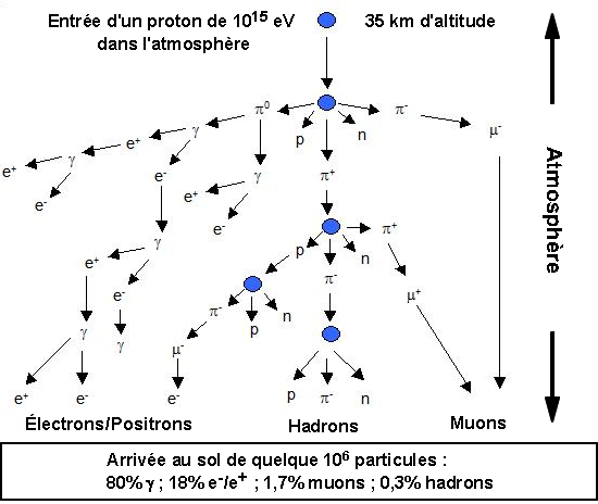

Ton hypothèse, ton outil reste un outil de simulation simple. Déjà les particules qui atteignent l'atmosphère dépasse largement les 1 GeV de ton proton, ensuite une particule qui rentre en collision dans la haute atmosphère en génère une multitude d'autres au moment de la collision, les fameuses gerbe atmosphérique qui elles atteignent le sol sans problème. Ne me dit pas que tu n'en a pas entendu parler ? :?:
J'aurais dû dire que si tu tapes un peu fort dans la boule blanche au billard tu risques de faire sortir d'autres boules en dehors de la table ...
EDIT: aussi comme on peut le constater sur ce schéma il y a pas mal d'électrons qui se font la malle dans le même temps donc il y a bien aussi des ionisations d'atome. Je sais pas vous mais en l'absence de CM je n'aimerai pas me retrouver en dessous d'un tel déluge de particules autant se baigner dans une piscine d’entreposage de combustible nucléaire ...

Par exemple, ton schéma de gerbe de 10^15 eV (exemple déjà pris récemment par Lasilla) associé à ton histoire de piscine de stockage escamote les faits (mentionnés par Lasilla # 18 et 22) que ce genre de gerbes existe déjà, qu'elles sont est pratiquement insensibles à la présence de champ magnétique, et correspondent à des flux peu importants : une particule par m² et par an.
Alors que les protons du vent solaire sont beaucoup plus nombreux (de l'ordre de 10^9 à 10^10 par m² et par seconde et beaucoup moins énergétiques (en moyenne 1000 à 2000 eV, ce qui fait qu'ils sont arrêtés facilement par l'air dès que la pression n'est plus extrêmement faible).
Il me semble trompeur de faire l'amalgame entre des phénomènes aussi différents...

Flux peu important ? ce n'est pas ce que j'ai lu ... Je ne cherche pas à faire peur car il n'y a aucune crainte à avoir l'humanité aura disparu bien longtemps avant la disparition du CM et la venue des effets que je mentionne plus haut. ;) En tout cas merci de clarifier les choses et de reconnaitre que je n'avais pas inventé ce phénomène de gerbe atmosphérique !
D'autre part, il serait vain de vouloir à tout prix simplifier l'explication au point de n'utiliser aucune notion scientifique. Une personne motivée assimilera au fur et à mesure les notions nécessaires, et c'est ainsi qu'elle construira ses propres connaissances.
Oui je sais bien mais ici on est pas là pour dispenser un vrai cours de physique ;) je pense qu'on peux faire passer des notions scientifiques exactes sans rendre le discours imbuvable. Beaucoup de scientifiques et le plus souvent des Nobels usent du "Story Telling" pour faire passer des notions complexes auprès de ceux qui n'ont pas fait d'étude de physique.
PS: l'analogie avec la piscine est pertinente ce sont les mêmes types de particules et de rayonnement que l'on retrouve ... mais bon j'ai voulu ajouter une note humoristique mais manifestement tu ne l'a pas comprise.
