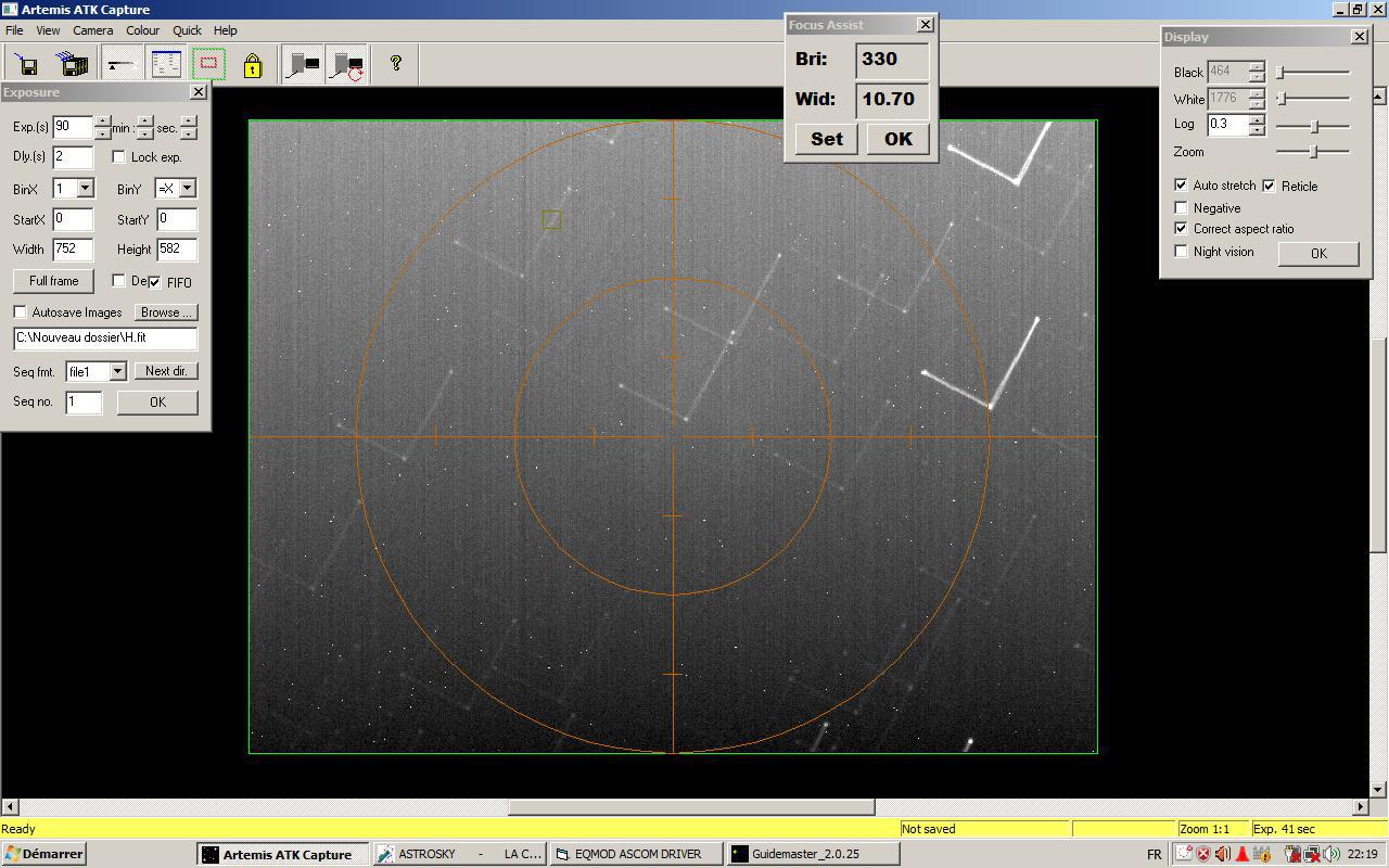

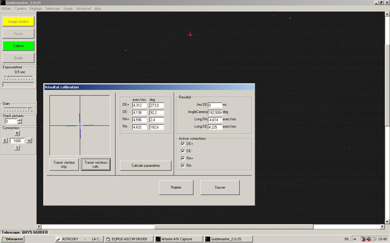

Je te joint quelques screen- shot
Si la monture est bien connecté via la raquette, la calibration se passera bien et tu aura ce message
Ensuite il te faut surveiller le barycentre la ou il y ales impacts à bas à gauche, et les deux graphe AD & DEC !
Pascal
Merci beaucoup. Si tout fonctionne comme dans les images, cela signifie bien que l'ordinnateur envois des données à la monture?
Déjà pendant de la calibration, tu peux prendre une image de 1 ou 2 minutes avec ton APN
Tu auras donc des croix au lieu et place des étoiles sur ton image APN si la monture réagit aux ordre de GM;)
Comme sur mon image CCD
