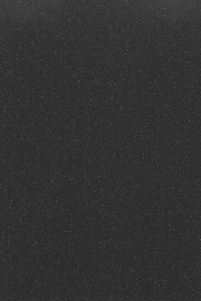

je viens de faire un test, et je me rend compte que sur mes dark j'ai les mêmes artefact.... et le même gradient, plus foncé en haut qu'en bas...
la je comprend pas du tout, soit y a eu une entrée de lumière sur les dark soit un prob de capteur soit un souci sur iris (j'ai repris des dark de NGC 281 et la y a aucun artefact, donc je referai le traitement avec ces dark la pour voir)

La première image ne ressemble pas à un dark. :confused:
Un dark, c'est tout noir. En tirant les niveaux ça ressemble à ça (le petit carré est à 100%):
En n/b après compilation le master dark ressemble à ça (Eos 10D, image C. Buil, pose de 300sec):

Si tu as fait ton dark avec le couvercle, c'est qu'il était mal mis, ou pas complètement opaque. Aussi le viseur de l'APN devrait être protégé pour que la lumière n'entre pas par là. Peut-être aussi que tu as rangé ton matériel pendant que tu faisais les dark, avec la lumière allumée, ou les phares de la voiture, la frontale blanche,...? :?:
le dark est passé par toshop d'où sa couleur, mais on voit bien les defauts....
et j'ai fait mes dark en plein jour avec le couvercle et le viseur non protégé et à mon avis la grosse connerie vient de la.

Oui, tu as clairement une entrée de lumière puisque les poussières se voient. Les couvercles et PO des télescopes ne sont pas étanches.
La bonne nouvelle c'est que tu peux recommencer: APN dehors dans une boîte sombre et avec le bouchon sur l'objectif, et c'est parti. ;)
