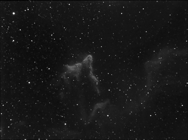

Voici ma première photo avec un filtre H/alpha et mes première poses avec l'autoguidage :D
Un grand MERCI à Emmanuel Rietsch !!
12 poses de 10 minutes
lunette orion ed 80,monture orion atlas, canéra atik 314L
filtre astrodon H/alpha
guidage lunette fs60 et caméra starshoot orion
Malheureusement la rosée est venue très rapidement perturber la scéance :(

IC 63 est une nébuleuse à diffusion dans la constellation de Cassiopée.
Elle est à coté de gamma Cassiopée ( l'étoile central du W ).

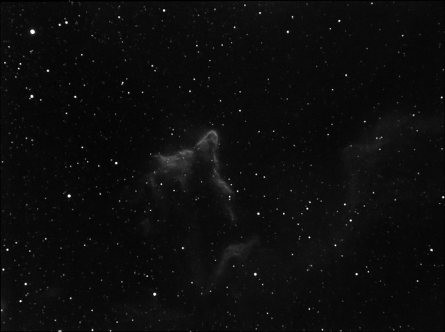

Jean Pierre tu as raison , je suis sur l'ordi du boulot est le fdc est plus sombre qu'a la maison ;) A voir...

Il est vraiment chouette ton fantôme !
Mais comme le dit Jean-Pierre, dommage que le fond soit si noir...Je pense qu'en l’éclaircissant un peu, les détails ressortiraient bien plus?
Suivant vos avis , voici une version moins sombre avec un fond de ciel vers 20 environ !!
Le changement avec l’écran du portable de la maison est impressionnant

une nébuleuse que j'adore, très bien imagée
avec une petite préférence pour la 2ème version
bravo

Merci de votre aide, c'est ma deuxième photos avec la caméra CCD et la premiere avec l'autoguidage.
L'aprentissage n'est pas simple !!! :confused:
