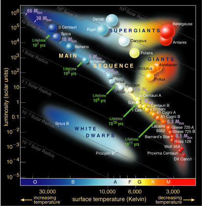

Dans le diagramme de Hertzsprung-Russell on place en ordonné la luminosité avec le plus brillant en haut (OK) et la température en abscisse.
Mais alors que sur la plupart des diagrammes plus on se deplace vers la droite plus la valeur augmente sur le diagramme HR c'est le contraire: l'axe des abscisse "decroit"; les hautes températures sont à gauche et les plus faibles à droite.
Est ce que quelqu’un sait pourquoi il a été décidé que l'axe serait inversé?

Ce n'est pas inversé... Au pays des conventions, on fait ce que l'on veut finalement.

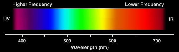

C'est juste que c'est plus pratique pour coller à l'analyse spectrale, comme tu peux le voir ici
Ce qui donne un diagramme couleur/magnitude absolue qui colle au spectre. Spectre qui est toujours présente conventionnellement du bleu vers le rouge

Historiquement, les premières classifications n'utilisaient pas la température en abscisse, mais un "indice de couleur" correspondant à la différence de magnitude entre l'extrémité "bleue" du spectre ( à laquelle les plaques photographiques étaient le plus sensibles) et la partie centrale du spectre (le "vert/jaune" auquel l'oeil humain est le plus sensible).
Résultat : l'indice était plus grand pour les étoiles rouges que pour les étoiles bleues, et c'est pour cela que les étoiles rouges (et froides) sont à droite des étoiles bleues (et chaudes).
