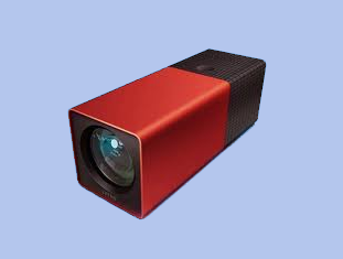

En parcourant les nouveautés hitech je suis tombé sur les Lytro fabriqués par une boite aux Etats-Unis. Il s'agit d'un capteur capable de prendre une photo sur plusieurs plan ce que l'on appel plus communément la photographie de champ de lumière.
Je me demande si cette technologie pourrais avoir une application pratique directe où détournée dans le domaine de l'astrophoto ?

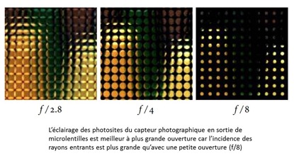

Ce n'est jamais qu'une sorte d'analyseur de front d'onde. La différence avec ceux que nos grands observatoires utilisent dans leurs dispositifs d'optique adaptative, c'est que ça prend moins de points sur le front d'onde, mais pour plus de directions simultanément, et avec une fréquence très loin en-dessous.
J'y ai pensé un moment mais j'ai pas osé poser la question, c'est vrai que le masque de microlentilles du Lytro ressemble étrangement à un capteur de front d'onde.

A en juger ces premiers exemplaires d'images, je crains que ça ne manque un peu de piqué pour la photo astro.
En outre, Lytro annonce la sortie du logiciel de traitement sur Mac d'abord et PC ensuite (ça va en faire des contents :be: )
A voir avec des tests définitifs après la sortie.
