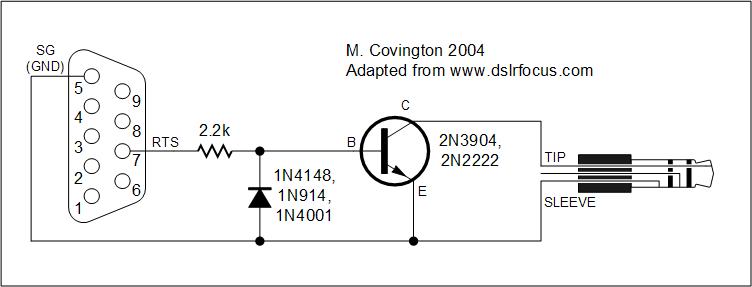

En fait , le seul montage que j'ai vue pour déclencher la longue pose (plus de 30 sec) avec le pc est celui-ci (très simple):
Or, avec ce bidule, j'ai besoin de convertisseur série/usb, (20$), alors je voulais savoir s'il n'existe pas un montage alternatif reliant directement le machin au port USB?

Non rien de simple, c'est comme pour le ST4-USB, il te faudra un PIC ou autre.
Un RS232/USB c'est pas 20€ !!!
Si tu veux pas te servir de ce cable, il faut prendre un APN plus récent que le 350D, il se pilote totalement par USB.
Et avant que tu ne poses la question pour la webcam longue pose, non pas moyen de se passer du RS232 encore une fois :p

bon d'accord, ce n'est pas 20$.....mais 5$. Je vais m'en acheter un, de toute facon les pièce électornique que j'aurais acheter pour me le fabriquer reviendrais plus chère.

Le gros avantage du module Prolific ci-dessus pour la modif longue pose c'est qu'on peut souder le connecteur de la DB25 (LPT1) directement sans ajouter de composants. Je n'ai même pas mis la résistance de 1K recommandée et ça marche nickel. ;)
Voir ici, message #17: http://www.webastro.net/forum/showthread.php?t=84902&highlight=prolific
Attention, prends les drivers ici: http://www.prolific.com.tw/eng/downloads.asp?id=31
Ceux renseignés sur eBay ne marchent pas.
