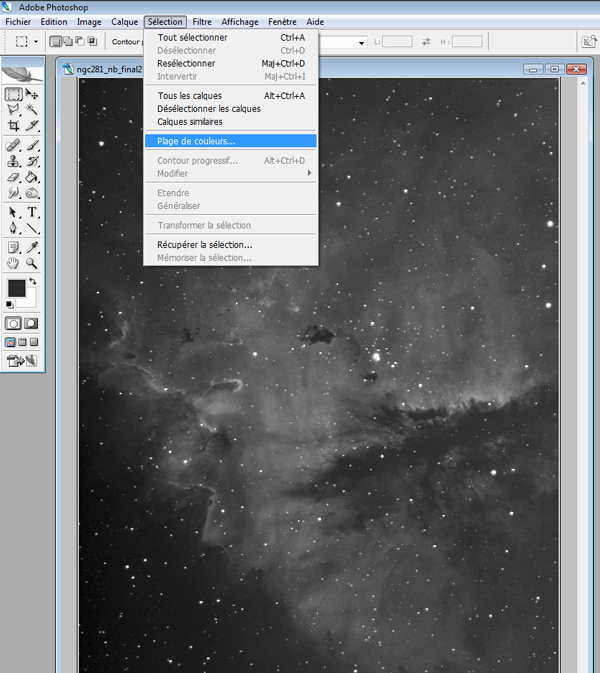

la sélection par plage de couleurs peut sans doute convenir sur une luminance
sélection/plage de couleur
acct1.jpg?psid=1

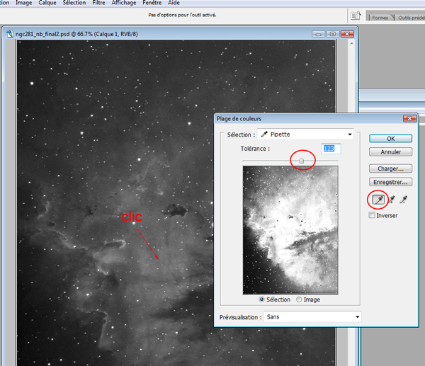

un petit clic avec la pipette de gauche sur une zone moyenne de la nébuleuse avec une tolérance pas trop grande
acct2.jpg?psid=1
sélection/modifier/contracter 2 ou 3 px

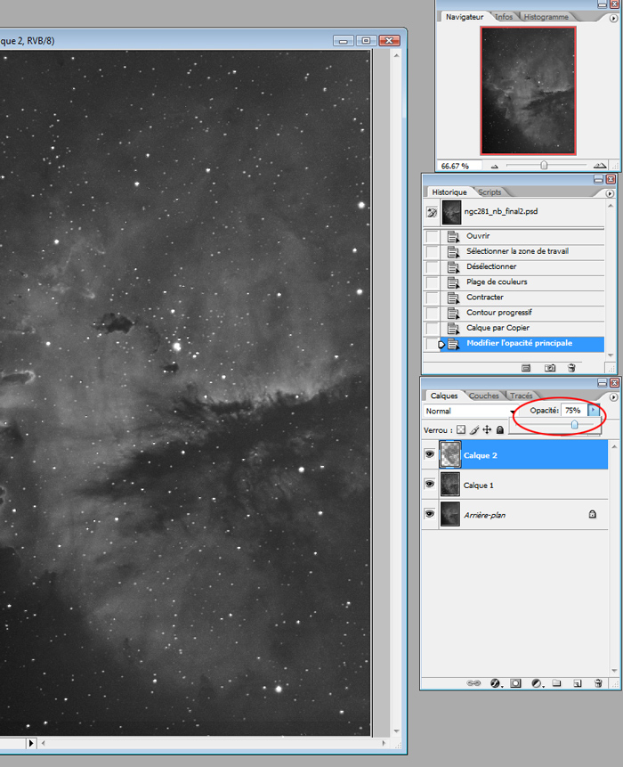

jouer sur la transparence du calque
acct4.jpg?psid=1
