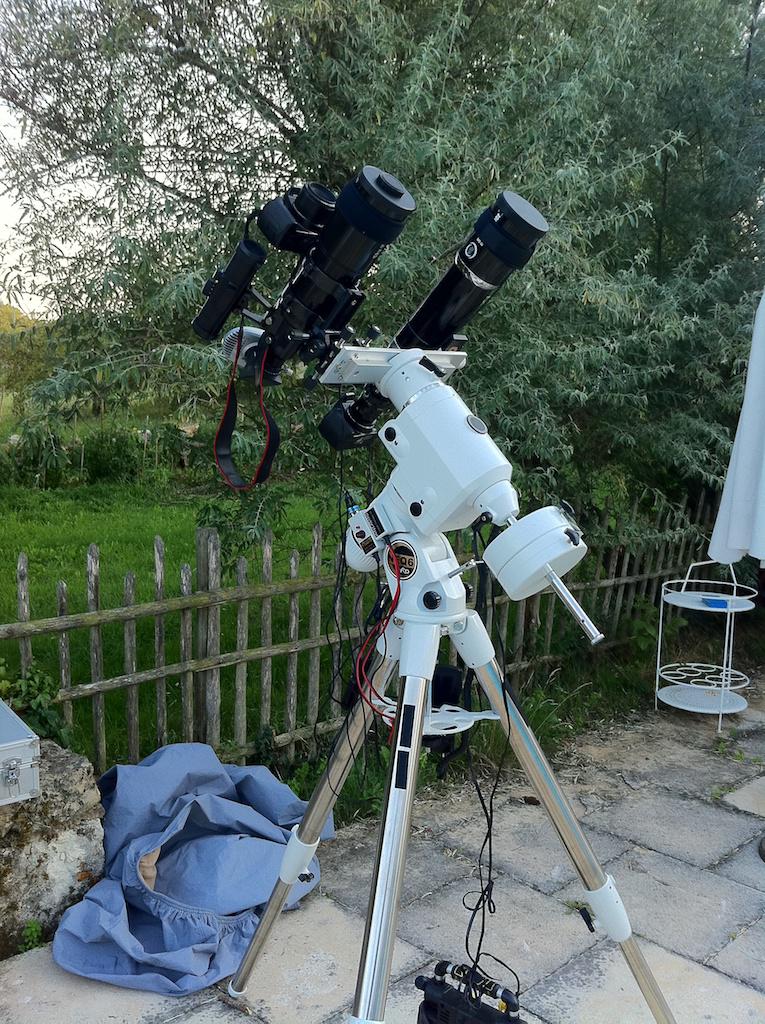

Voilà j'ai refait mon montage en // des deux tubes :
Bien plus compact... et moins lourd ;)

C'est déjà plus conventionnel.
... effectivement, c'est le plus simple que je puisse faire, si le poids reste trop important (mais ça devrai passer...) il ne me restera plus que la solution "chercheur guide" ...
Pierre
Ben tu vas le regretter ;-).
J'utilise une Stronghold pour la lulu de guidage et avec le Synguider, c'est incomparable. A mon sens ça doit être pareil pour un système conventionnel. Je déteste les anneaux de guidage pour ma part.
Après il y a plein de gens qui guident avec des anneaux et ça leur pose pas de souci. A moi si ;-)
Si tu es en limite sur la barre, alors le mieux est de virer la vis micrométrique et de faire le moins haut possible pour limiter le bras de levier. Avec la 80/400 et la SSAG, tu auras toujours une étoile guide dans le champ, pas besoin de réglage.
... la Stronghold a autant de champs que la 80/400 ? Et avec un réducteur sur la cam à 0.5X ?
Au niveau poids et bras de levier c'est largement bon maintenant. J'avais le même genre de montage avec mes lunettes de 100 à part des anneaux de guidage réglable, mais au final je ne les décale jamais ou presque avec la 102/500 et la pl1m, alors avec la 80 qui a encore plus de champ, tu aura quasiment toujours une étoile guide dans le champ, autant économiser et c'est plus rigide. Éventuellement tu peux mettre des cales ou rondelles pour que les 2 pointent à peu près au même endroit...Et puis tu peux toujours faire du binning 2, au pire. Enfin dans tous les cas ça s'essaie...
Pour l'équilibrage, il faut le faire avec les anneaux mais sans la lunette de 80 dans un premier temps. Ensuite tu ajoute la 80 et tu l'a fait coulisser dans les anneaux pour retrouver l'équilibrage en DEC, sans bouger la WO. Il faudrait le faire après avoir fait la mise au point à peut près de préférence.

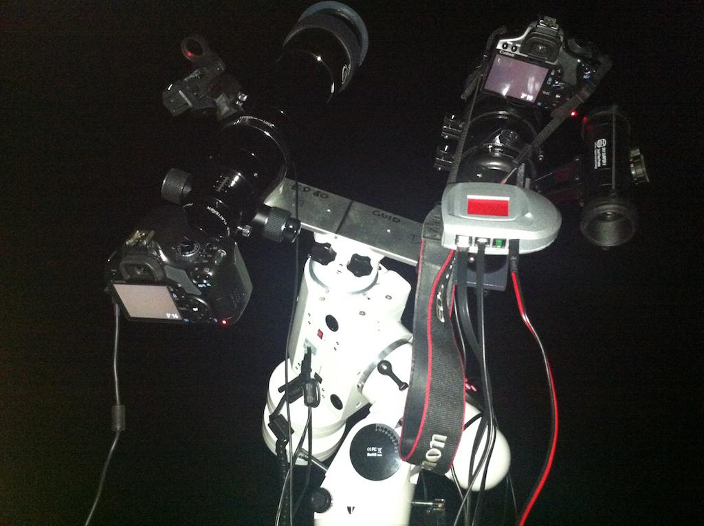

Hello,
Voici donc ma nouvelle config, beaucoup plus classique et légère (regardez la position des contre-poids)
reste plus qu'à maîtrise tout ça. J'ai récemment fait un test de la monture en goto après avoir régler correctement le viseur polaire : résultat un GOTO ultra efficace !!! Bref pas besoin de rajouter le chercheur, je pense pointer au GOTO puis affiner à la cam guide et au mode LiveView de l'apn éventuellement.
Qu'en pensez-vous de ce montage dans cette conf ?

Salut Chticumulus,
Ça fait plus propre, et tu verra ça guidera mieux !
Un point rouge peut aider dans certain cas pour la première étoile de initialisation ...

Salut Chticumulus,
Un point rouge peut aider dans certain cas pour la première étoile de initialisation ...Cordialement

Merci, c'est vrai je n'y ai pas pensé :rolleyes:
Pierre
!/QUOTE]
Salut Pierre, très bien.
Complètement d'accord avec Pascal, le point rouge peut t'aider à pointer les étoiles d'alignement. (ou tu te fais un viseur bricolé quelconque avec 2 repères sur le dessus de la lunette guide, des vis dans les anneaux par ex). Ensuite pour affiner l'alignement, tu centre l'étoile d'alignement sur le capteur de l'APN (une fois quelle est dans le champ)
Affiner le goto à la cam de guidage, vraiment pas évident : déjà pas sur quelle pointe au même endroit que l'APN et son champ est nettement plus petit. Donc pour centrer l'objet, restes plutôt avec le liveview, ou mieux des poses de quelques secondes en montant les iso. Aussi, après un coup de liveview, laisse refroidir le capteur quelques minutes pour limiter le bruit thermique des premières poses.
