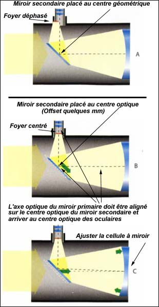

J'ai démonté les miroirs de mon dobson 12' pour nettoyage et en même temps je voulais voir si en remontant le tout j'avais toujours ce petit truc (sans grande conséquence je pense sur la qualité de la vision) qui est que l'offset de mon secondaire à travers le shéchire se trouve à droite plutôt qu'à gauche comme j'ai pu le voir sur les différents posts.
J'arrive à aligner les miroirs sans problèmes avec le laser et les différents oculaires de collimation alors avant que je re-démonte tout pour en avoir le cœur net je me demande si le problème ne viendrais pas de la perpendicularité du PO et du tube :?:

Quand on regarde la collimation à travers un shéchire l'offset du secondaire doit apparaitre vers l'ouverture du tube , le mien apparait vers le primaire c'est simple non ;)
Ah, vers l'ouverture ou vers le miroir, c'est déjà plus explicite que gauche ou droite...
Le secondaire doit être centré optiquement: en regardant par le chessire, il doit être ni décalé vers l'ouverture, ni vers le miroir mais parfaitement centré.
Quand c'est fait, tu constates en regardant ton tube d'en haut ou par rayon magiques à travers l'alu (pas par le porte oculaire ou le chessire) que le miroir est décalé du centre géométrique:
http://astrosurf.com/d_bergeron/astronomie/Bibliotheque/collimation/collimation.htm
