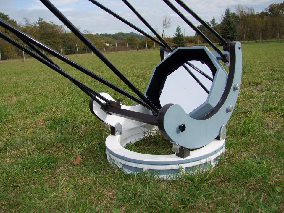

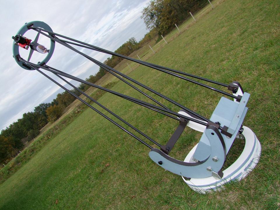

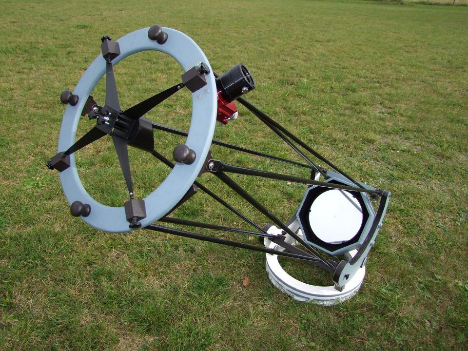

Voilà, je viens vous présenter mon dobson fraichement terminé et inauguré...!
Les miroirs sont d'origine Meade USA achetés d'occasion.
Le primaire fait 318mm de diamètre pour une focale de 1882mm ; donc F/D =5.9.
Pour le style, vous reconnaitrez facilement mes inspirations...
J'en profite pour remercier tous ces prédécesseurs de la construction "maison" qui m'ont donné l'envie et le courage de me lancer dans l'aventure.

Très réussi et tu as l'air d'avoir soigné les finitions. Sacré look avec la cage du primaire hexagonale. Bravo !
Non, pas hexagonale mais OCTOGONALE ;)

Peut on avoir des gros plan du porte secondaire et du support de barillet ?

Il a un sacré look ce dob, j'aime le côté épuré:wub:
Il a reçu sa première lumière ?
Pour le chercheur, t'as prévu quoi ?
En tout cas bravo pour le boulot;)
Pas mal du tout !!
J'aime bien les couleurs ...
j'ai mis un petit moment à trouver ce qui me choquais : les haches ! elles sont à l'envers !!
Enfin, non ... il n'y a pas de sens, à proprement parler ! c'est juste que, d'habitude, le côté le plus éfilé est placé à l'avant du scope ...

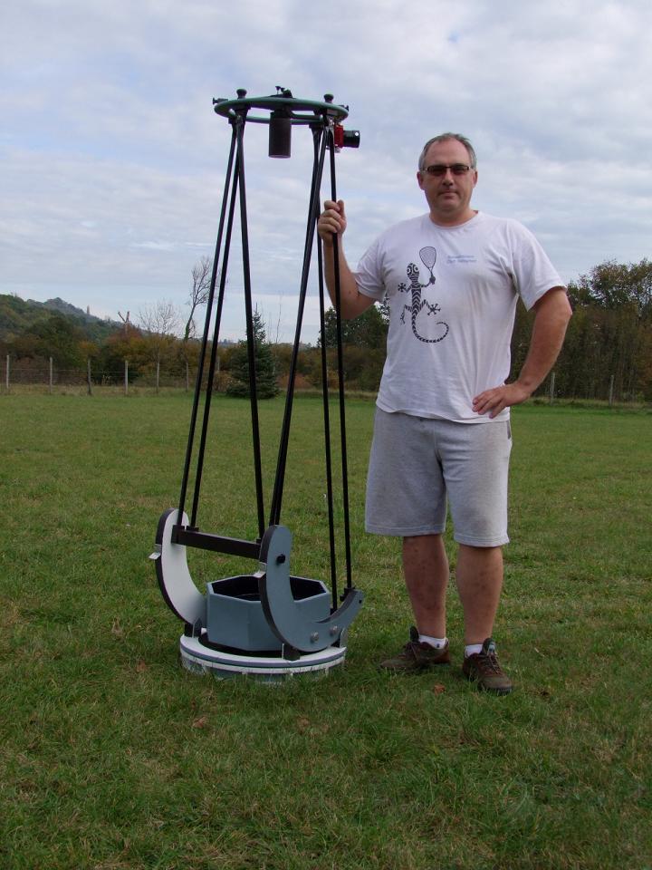

31 kg ça me parait bien lourd, quel type de bois as-tu utilisé ? en quelle épaisseur ?
Et la structure, alu ou acier ?

Je joints une photo du bébé à mes cotés pour donner un ordre d' idée de la taille.
Pour info, je mesure 1.82cm.
Je prends des mesures ce W-E et réponds à toutes les questions.
