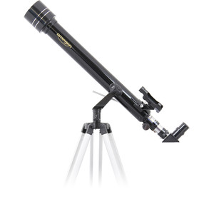

je suis la mamie d'une petite fille de 11 ans bientôt
pour Noêl je lui ai commandé un OMEGON 60/700 AZ1
j'étais venue sur votre forum auparavant pour voir vos conseils
avec mon budget
enfin j'ai reçu la lunette (car je crois que c'est une lunette) et non un télescope ?
mais je ne vois rien
j'ai essayé de suivre une discution avec les conseils de ALARCON YVES sur votre forum
mais toujours rien
si vous pouviez m'expliquez
pour l'instant je voulais essayé en terrestre car la lune n'était pas visible hier soir
donc j'ai suivi la combinaison
lunette + redresseur terrestre + un occulaire
je ne vois rien
merci de bien vouloir m'aider

(Coquelicot, pense à nous aider à t'aider... Dis-nous ce que tu as fait, est-ce que tu as lu le mode d'emploi ? quel oculaire as-tu utilisé ? as-tu mis une Barlow ou un filtre ? qu'as-tu visé ? depuis où as-tu observé ? comment as-tu pu ne pas voir la Lune ? (des nuages ?), as-tu fais la mise au point ? etc. Là, c'est comme si tu venais voir le médecin : « Docteur j'ai mal » et c'est tout... :))
En terrestre, tu ne vois rien du tout (tout noir) ou bien tu vois flou :?:. Qu'as tu visé ?

Juste une question bête:
Tu as enlevé le cache?
Tu as lu la notice?
Tu as fait la mise au point?
Quand tu dis ne rien voir, tu vois noir ou flou?
dans la notice il n'y a rien
j'ai levé le cache oui
la mise au point ? je ne sais pas ce que c'est
tourner la molette pour voir si je vois quelque chose ?? c'est peut être ça la mise au point ??
je pense que je suis à moins de 1 km c'est peut être ça
La mise au point est le fait de tourner la molette sou le porte oculaire de façon à ce que l'image apparaisse nette.
A moins d'un km, ça devrait quand même le faire.
alors non, si on peut voir à moins d'un km il y a un problème
la mise au point j'avais compris oui je toune la molette doucement mais rien
est ce que pour le terrestre il faut que je lève le renvoi coudé ?

Qu'est-ce qui est marqué sur l'oculaire que tu as utilisé ? Il faut commencer par celui qui grossit le moins donc qui porte le plus grand nombre (genre 20 ou 25). J'enléverais aussi l'erecting eyepiece au début.
Donc dans le jardins, juste le renvoi coudé plus l'oculaire de 25 et tu vises un objet à quelques centaines de mètres et tu mets au point avec les molettes tout en douceur.

Déjà, pour régler le problème du "je vois rien" tu vire tous les accessoires à l’arrière de la lunette, tu tourne la molette pour entrer le plus possible le porte oculaire, en plein jour tu vise un truc (attention au soleil quand même) à au moins 100 mètres, immeuble, cloché, voisin:be:, n'importe quoi en fait, en regardant à l'œil nue dans le trou-trou du porte-oculaire tu vois comme à travers une vitre mais déformé, si c'est ok alors tu prend l'oculaire qui possède le chiffre le plus grand, en règle général c'est celui qui as les plus grosses lentilles et c'est celui qui vas grossir le moins, tu le rentre dans le porte oculaire, normalement tu doit voir une tache lumineuse, en le tenant en main tu le recule, quand l'image nette se forme (image inversée) tu note la distance entre l'oculaire et le porte-oculaire, il te faudra peut-être sortir l'oculaire du porte-oculaire le tenir en main et tout en le reculant bien continuer à viser le porte-oculaire.
Après il faut voir avec les accessoires lesquels vont te permettes de positionner l'oculaire au bon endroit. Normalement le renvois-coudé + oculaire ça doit fonctionner, peut être qu'il faut rajouter une bague allonge dans certain cas (un simple tube sans lentille).
Quelque principe de base, plus tous observe un objet proche plus il faut éloigner l'oculaire de l'objectif. Il se peut si tu regarde un objet trop prés que tu n'as pas assez de recule (réglage du porte_oculaire) pour avoir la netteté.
Toujours débuter avec l'oculaire qui grossis le moins, c'est plus facile pour faire la netteté et pour bien viser.
C'est compliquer à expliquer mais tellement simple à faire en réel :confused:, peut être une petite photo de tous les accessoires livrés en les numérotant, on pourrais mieux te dires les différentes combinaisons utiles.
édit: Pendant que j'y pense comme c'est une lunette, donne nous la distance entre l'objectif et le porte-oculaire celui-ci complètement entré, ça vas bien nous simplifié l'existence pour trouver le souci.

1 - Mets le redresseur comme tu l'as fait et l'occulaire marqué "super 20"
- enleve tout les caches
- NE VISE JAMAIS LE SOLEIL, JAMAIS POINTER VERS LE SOLEIL CA RENDS AVEUGLE EN 2 SECONDES ET C'EST IRREVERSIBLE
- si tu arrive a voir quelque chose d'assez GROS et a une vingtaine de metre et d'une couleur reperable (les tuiles rouges d'un toit, u arbre bien vert etc...)
- vise a peut pres en regardant dans la lunette jusqu'a ce que tu vois la couleur (meme si c'est flou)
- fait tourner lentement la grosse vis d'un coté ou de l'autre jusqu'a ce que ce soit net
ca c'etait la premier etape.
Maintenant vis a fond toutes les vis pour que la lunette ne bouge pas.
Il faut ensuite que tu regle le petit viseur (chercheur) sur le coté pour qu'il tombe pile poil sur ce que tu vois dans la lunette
Recommence l'ensemble sur un objet un peu plus lointain, tu pauffineras comme ca le reglage du chercheur et ce sera bien pratique pour viser les etoiles.
Une fois que tu as fait ca change l'oculaire et mets le 10 mm et affine une derniere fois ton chercheur.
Mainteant quand tu veux visre quelque chose mets le d'abord dans le chercheur il sera ensuite dans la lunette.
Derniere chose : ne te sert pas de la barlow elle ne sert a rien.
Le 20 mm te donne un grossissement de 35 fois et le 10 mm de 70 fois.
C'est deja bien pour la lune et pas mal pour jupiter.
Voila, voila
distance 68 cm entre l'objectif et le porte oculaire

Dans une lunette, a cause des lentilles, la droite et la gauche sont inversé.
Le "redresseur terrestre" (ou prisme amici) permet de "redresser" l'image et de voir la droite a droite et la gauche a gauche.
Le problème c'est que c'est de moins bonne qualité en général que le prisme "coudé", qui lui s'utilise en astronomie mais "inverse" l'image.
Bon je suis allé voir.
Donc tu as normalement deux oculaires, une lentille de barlow, un redresseur terrestre, et un viseur.
La lentille de barlow et le redresseur, tu ne les utilisera jamais en astro.
Les oculaires seront à remplacé sur le long terme.
Pour observer, tu mets sur la lunette le viseur point rouge, tu l'allumes, et tu le pointes sur la lune.
Tu mets ensuite le renvoi coudé, puis l'oculaire de 20mm.
Ensuite tu fais la mise au point, jusqu'à ce que les cratères soient nets.
Puis pour grossir plus, tu mets l'oculaire de 10mm, et tu refais la mise au point.
Si tu y arrives, tu pourras essayer d'observer Jupiter, la plus brillante des étoiles du ciel.
elle sera visible vers le Sud vers 22H.
Toujours la même manipulation.
Pour clarifier encore plus une petite photo, la normalement la lunette est en mode astro.
On voit bien le renvoi-coudé et l'oculaire en place.
Pour faire du terrestre il faut rajouter à cette combinaison la lentille de redressement d'image, par contre je ne sais pas si elle se met.
- Avant le renvoi-coudé.
- Entre le renvoi-coudé et l'oculaire.
- A la place du renvoi-coudé.
Dans tous les cas sa fonction est double, redresser les images et permettre (peut être) une mise au point sur des distances plus courte, bref à tester.
Encore deux remarques,
- En usage de jour attention au soleil, jamais pointé la lunette vers lui.
- En observation astronomique il ne faut jamais utiliser la lentille redresseuse.
Yves.

A la place du renvoi coudé.
Il est d'ailleurs a 45° (ce qui est plus pratique vu qu'en general on regarde plutot a l'horizon et pas vers le haut)
mais alors pouquoi la barlow ne sert à rien ??? la nuit
En fait on mets l' oculaire dans la barlow.
Les oculaires fournis sont de qualités moyennes et la barlow c'est pire.
Ce qui fait que tu vas grossir deux fois plus mais l'image sera pas terrible et peu lumineuse.
Tu peux essayer sur la lune pour essayer mais ce sera flou.
Merci jujulolo pour la précision.
En ce qui concerne la barlow tu peux l'utiliser la nuit, sont rôle est d'augmenter le grossissement fournit par l'oculaire, mais car il y a un mais.
La lunette est une 60mm de diamètre avec 700 de focale. Ce qui nous donne:
- 35x de grossissement avec l'oculaire de 20mm seul.
- 70x de grossissement avec l'oculaire de 10mm seul.
Avec la Barlow x2 plus un oculaire ça te donne du 70x et 140x respectivement.
Comme expliqué plutôt dans la discussion, le problème c'est que 140x c'est trop pour un objectif de 60mm, en clair ça vas trop assombrir l'image et trop la dégrader, bref avec la gamme d'oculaire fournit la Barlow ne sert à rien.

pour le terrestre hier c'est bon
mais pour la lune , or ma petite fille le veut pour la lune etc
déjà je trouve que cela faisait un peu mal à l'oeil
ensuite je n'ai rien vu de spécial cratères ? etc
ce que je voyais c'était un rond très lumineux avec des fissures si l'on peut dire mais rien de bien
j'avais fait la combinaison décrite par denet64
point rouge pour avoir l'alignement
renvoi coudé + lentilles de 20 là il me disait lorsque tu vois les cratères
je n'ai pas vu de cratères !!!!!!!!!!
ensuite lentille de 10
est ce qu'il fallait un filtre ?? je ne sais pas mais la conclusion c'était trop lumineux pour voir quoi que ce soit
si vous pouviez me dire le pourquoi ?????
