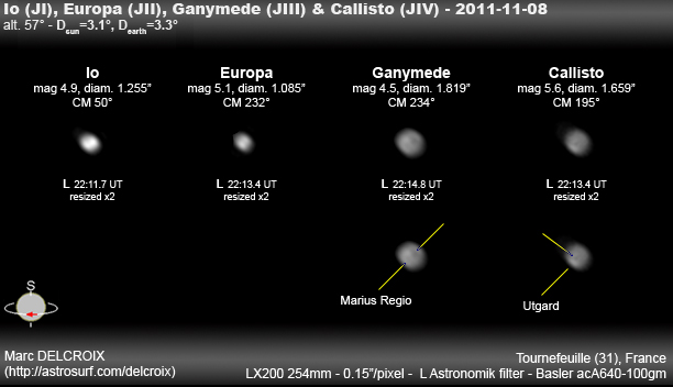

Satellites galiléens le 8 novembre 2011
Marc Delcroix

Très jolie planche assez inattendue :-) Nous on rame sur la géante de glace et toi tu shootes les moustiques autour ;-)
Bravo +1 avec Laurent
Sébastien
Laurent, c'est pas si dur, la preuve ;) En fait sur les images de qualité moyenne, les détails sur Ganymède et Callisto sont systématiques, regardez bien sur les forums ...
Merci Seb, si je peux me permettre Jupiter (comme Saturne) est une géante gazeuse, c'est Uranus et Neptune qui sont des géantes de glace (leur noyau est entouré d'une très épaisse couche de glace), bon à savoir pour le quizz, c'est peut-être l'objet d'une question ;)
Effectivement, les détails sont bien présents! C'est fou ce que l'on va chercher maintenant:b: Jupiter ?? boarrrrr trop facile, il faut titiller du satellite maintenant:D
Je n'ose pas imaginer ce qu'un amateur pourra sortir d'ici 10ans...:rolleyes:
Bravo

Honnêtement tu devrais tenter de trier tes images à l'oeil. Là tu as un effet de dédoublement suivant la diagonale. C'est un phénomène que j'ai aussi régulièrement mais en éliminant les images dédoublée à l'oeil, le gain en finesse est substantiel. C'est long, fasitidieux, pénible, et il peut ne rester que peu d'images à compositer mais de mon côté je procède toujours de la sorte. ;)
Albéric
Merci Phil!
Ouh là Albéric, malheureusement mes journées et nuits sont déjà bien trop courtes. J'ai quand même tenté deux logiciels différents pour l'alignement et la sélection (Avistack et Iris), le résultat est le même.
En tout cas, j'en profite pour te témoigner tout mon respect et mon immense admiration pour la méthode que tu emploies ;) ;) ;) - les résultats sont à la hauteur !
