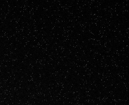

Ce qui m’étonne c’est la quantité de pixels chauds visibles sur les darks (acquisition à –13°C). Est-ce-que c’est normal ?
Crop d’un master dark, environ 11% de la surface totale de la full.
Le stacking sur DSS par la moyenne en garde toujours des traces. Sur ces images j’ai utilisé sigma clipping pour les faire disparaître.

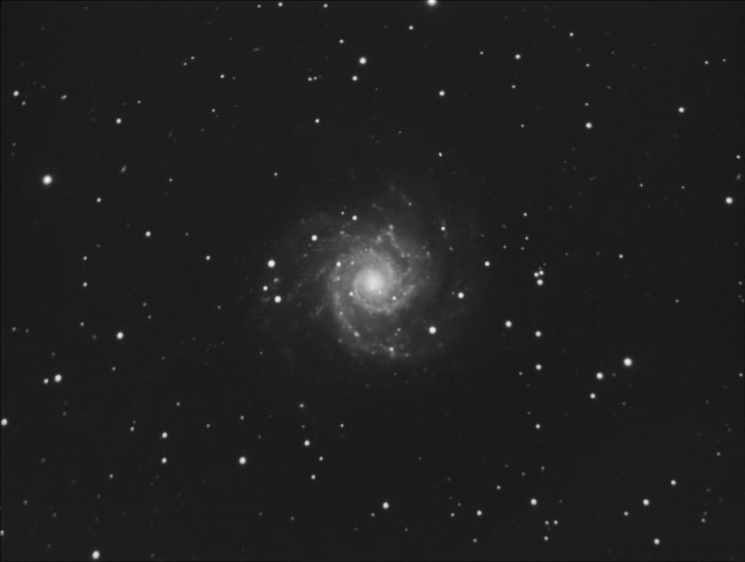

M74, 15 images de 5min. C’est pas la plus facile, elle est très pâle. Un peu maso je dois être.

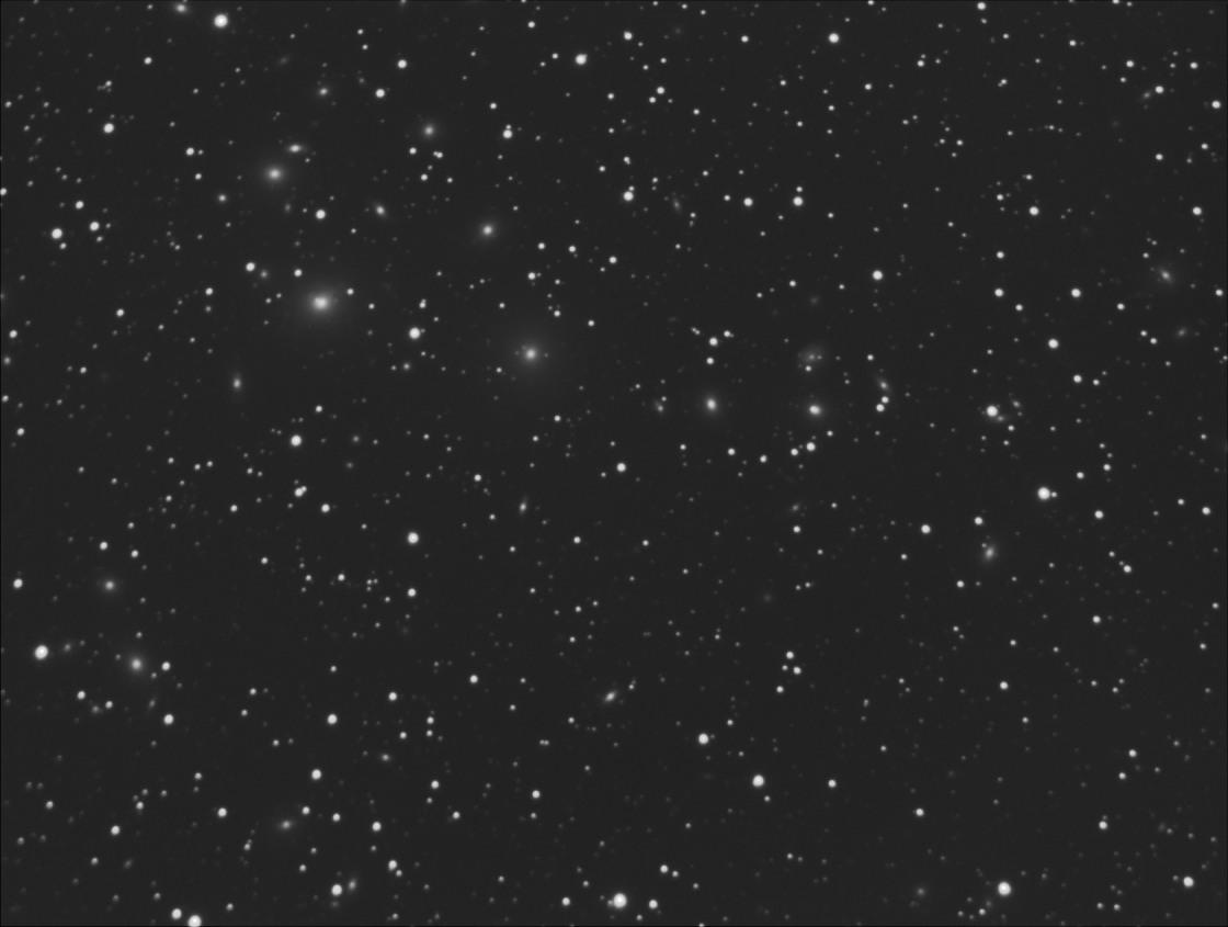

Abel 426 dans Persée, 21 images de 5min.

Pour les points chaud, c'est le capteur qui veut ça. Descends à -25°C, tu verras une nette différence !
Je connais un peu le prix de cette caméra, elle est abordable c'est sûr, mais compare avec une FLI ou autre qui possède un refroidissement -75°C sous la température ambiante, tu comprendras vite pourquoi c'est cher et pourquoi il n'y a pas de système de dessicant. Chambre sous vide garantie à vie : et les pixels chaud disparaissent !
Pour le temps passé,elle est bien cette M74.Elle mérite un retournement de la gauche vers la droite.Je vois les étoiles coté gauche allongées sur les deux prises.
Bonne journée
Régis
Oh la, le 426 dans Persée c'est un ensemble pas évident à imager. Je dirais que la MAP est peut être un poil perfectible, au vu des fines étoiles.
En tout cas bravo pour le choix de la cible !
Bonne journée
Régis
Houla:confused:autant pour moi,l'orientation est bonne;méa culpa trois fois.
Merci à Jean Pierre :rolleyes:
Régis
Merci à tous pour vos commentaires.
Christian : c’est vrai c’est dur à imager, déjà dur à cadrer, mais les objets qui s’y trouvent, c’est du régal, notamment NGC 1268 ou
Jean-Pierre, Régis : la MAP et la Collim sont des choses très dures à réaliser sur un LX90 à cause du shifting. Ca me pousse à bientôt changer…

Salut Francis :)
magnifique dark :D
M74 et l'Abell sont bien aussi :)
j' ai renoncé à ce dernier par manque de focale, mais avec ton matos ça passe!
salut francis
excellents débuts! t'inquiètes pour les points chauds, il y a pire (le capteur reste peu bruité, regardes les brutes d'une ST11000 tu m'en diras des nouvelles!) et ils sont très bien corrigés par un dark (ou alors filtre médian astroart qui marche nickel) et une addition s-clipping
deux belles images. le fond de ciel est bien geré sur Abel 426, peut etre pourrais tu rehausser M74 de la même façon ?
Hormis un petit défaut de MAP, le choix des cibles est vraiment très bon car ce ne sont pas des objets évident à sortir
Amicalement
Guillaume ;)
