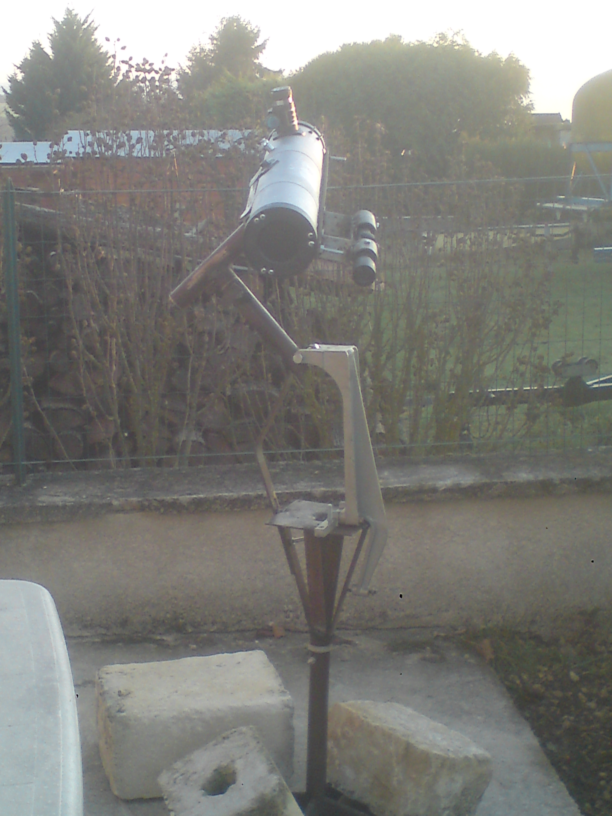

Bonjour, j'avais acheté pour ma femme un petit télescope 76/700 sur monture azimutale et j'ai refait une monture équatoriale, qui m'a couté 20 euro et deux jours de réflexion et de mise en pratique :
Voir les photos
Voir les photos

Pour la monture, les axes sont fait avec des vieux tabourets tournant, on est loin des montures du marché, mais en tout cas, elle fonctionne niquel une fois la mise en station réalisée
