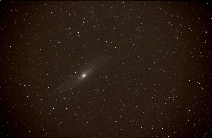

Je propose un peu de travail...
JulienB
Bonsoir, chez moi le lien fonctionne, mais c'est 72Mo l'image :b:.
La suite après le téléchargement :p.
Yves.
J'ai regardé, c'est M31. Suivi mortel (étoiles pas rondes) ... trame mortelle (avec un APN, faut faire du dithering), pollution lumineuse mortelle (le fond du ciel est orange).
Salut julien voila j'ai mis un petit coup de pouce a ton image ,mais il faut traité sous iris je le trouve bien mieux que celui que tu a utiliser,sinon j'ai repasser ton image sous maximdl et refait la balance des couleur essayez de virer le gradient comme j'ai pu et ensuite je me suis servit de la couche verte comme luminance et oui je sais ont prend la rouge d'ordinaire mais la pas possible ,voila j’espère que tu sera ravis et que rien n'est impossible
amicalement lionel

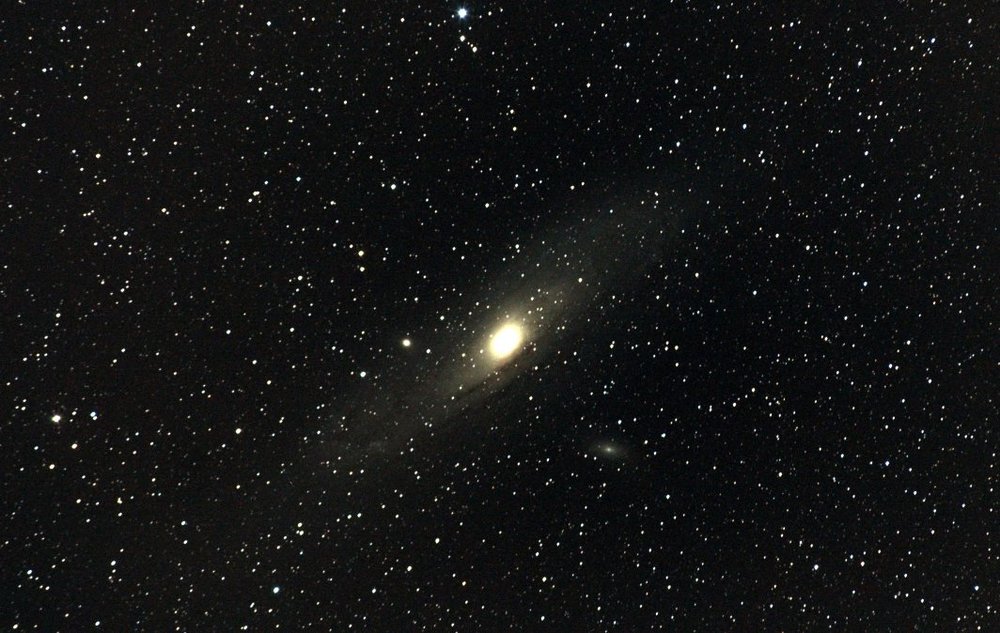

Un petit passage sous Iris retrait du gradient, seuil de visualisation rehaussement couleur et réduction de taille cs3 car 21,9Mo çà ne passe pas dans le forum dommage, tout simple, c'est une excellente base pour une très bonne image reste à fignoler

Salut Julien ,
bon j'ai lu ton post dans la section logiciel , oui c'est un peu déroutant au début , mais tu verras avec le temps , le traitement deviendra trés rapide.
Il faut de l'expérience dans tout , juste beaucoup de courage pour l'astrophotographie , car entre les problèmes matériel , la météo .... l'abandon est souvent une solution facile , que j'ai souvent épprouvé dans le passé :D
Voici ma version
- reglage des niveaux et centrage des courbes RVB avec pixinsight
- traitement final photoshop : niveaux , exposition,reduction de bruit , saturation
et un petit crop pour enlever les vilaines étoiles dans les bords
Tu vois donc que ton image avait beaucoup de potentiel ;)
François

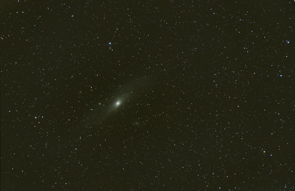

Bon, et bien voilà, mon premier prétraitement avec IRIS :
http://dl.dropbox.com/u/48586657/m31%20-%20Copie.fit
Au final, le résultat au sortir d'IRIS n'a rien à voir avec celui issu de DSS. L'un est sombre et l'autre est vert. Or, j'avais cru comprendre que ces logiciels effectuaient les même opérations (soustraction de l'un, divison par l'autre, addition de l'ensemble...).
Ca ne m'éclaire donc pas tellement : j'ai l'impression d'avoir suivi un tutoriel mais sans vraiment comprendre ce que je faisais, or, de ce point de vue, je n'ai jamais été très scolaire.

Si tu veux aller au bout de ta logique, il faut que tu nous fournisses les fichiers RAW y compris les offset et les darks pour qu'on fasse des essais dessus directement. Pour les flats, tu peux les faire après coups. Pendant pas mal de temps, je n'en faisais pas mais j'ai la sensation qu'avec, ça va mieux, surtout quand il y a de la pollution lumineuse à retirer.
Ensuite, un peu en réponse à ton autre post, Iris suppose effectivement qu'on comprenne ce qu'on fait, quels sont les différents composants constituant le signal mesuré. Il ne mâche pas du tout le boulot. Après, il est puissant et c'est pour ça que je l'aime bien mais la vitesse d'apprentissage est lente. Concernant la dominante verte, la technique consiste à prendre une surface blanche en lumière blanche (soleil ou flash) et à mesurer l'équilibrage des trois couleurs élémentaires. C'est vert parce que ton appareil photo est beaucoup plus sensible au vert. Typiquement, je corrige la balance des blancs avec Rouge=1.0, Vert=0.45 et Bleu=0.60.
J'ai fait quelques essais avec ton fichier fit. Je pense vraiment que des flats seraient bienvenus, tes images semblant présenter un vignetage (assombrissement des bords) significatif. Dans Iris, il est aussi recommandé de travailler au format pic qui doit permettre des traitements plus rapides.
J'ai commencé par découper les bords pour éliminer les bandes noires. J'ai ensuite équilibré la balance des blancs avec R=1.0, V=0.5 et B=0.65. J'ai alors
appliqué un retrait du gradient (estimateur polynomial) avec Balance de blanc du fond. Image retaillé et réduite à 50 %:
La même avec seuil mini plus élevé pour un fond plus noir:
Application de asinh 0.005 30 pour décramer le centre:
